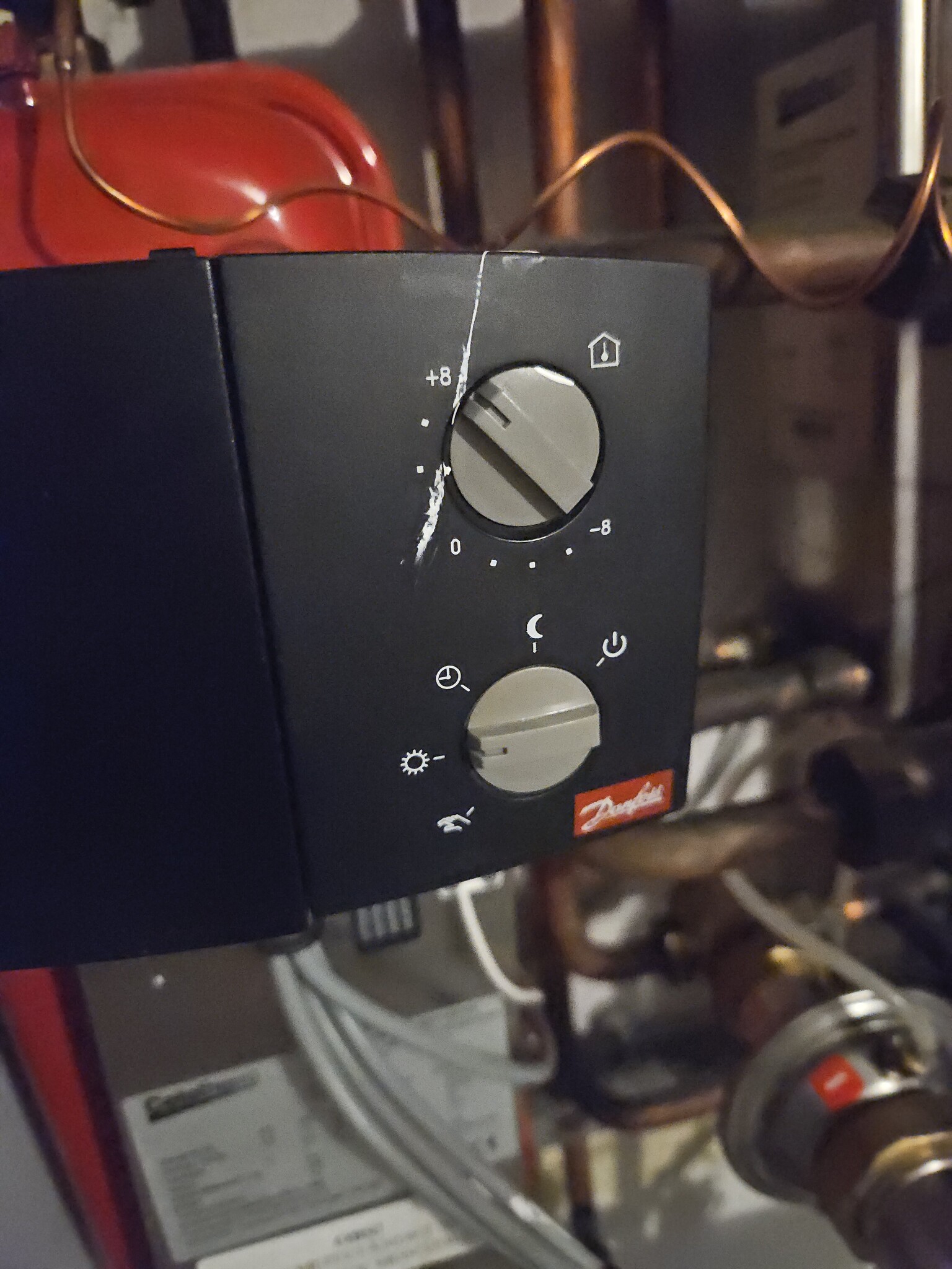

Hallå alla kloka människor
Bor i 2 våningsplan och har fjärrvärme. Men det är fullständigt iskallt hemma och ingen av elementen är varma ... vad behöver jag göra på den där förb*nade dosan?

Inte normalt att behöva vrida upp till +8.

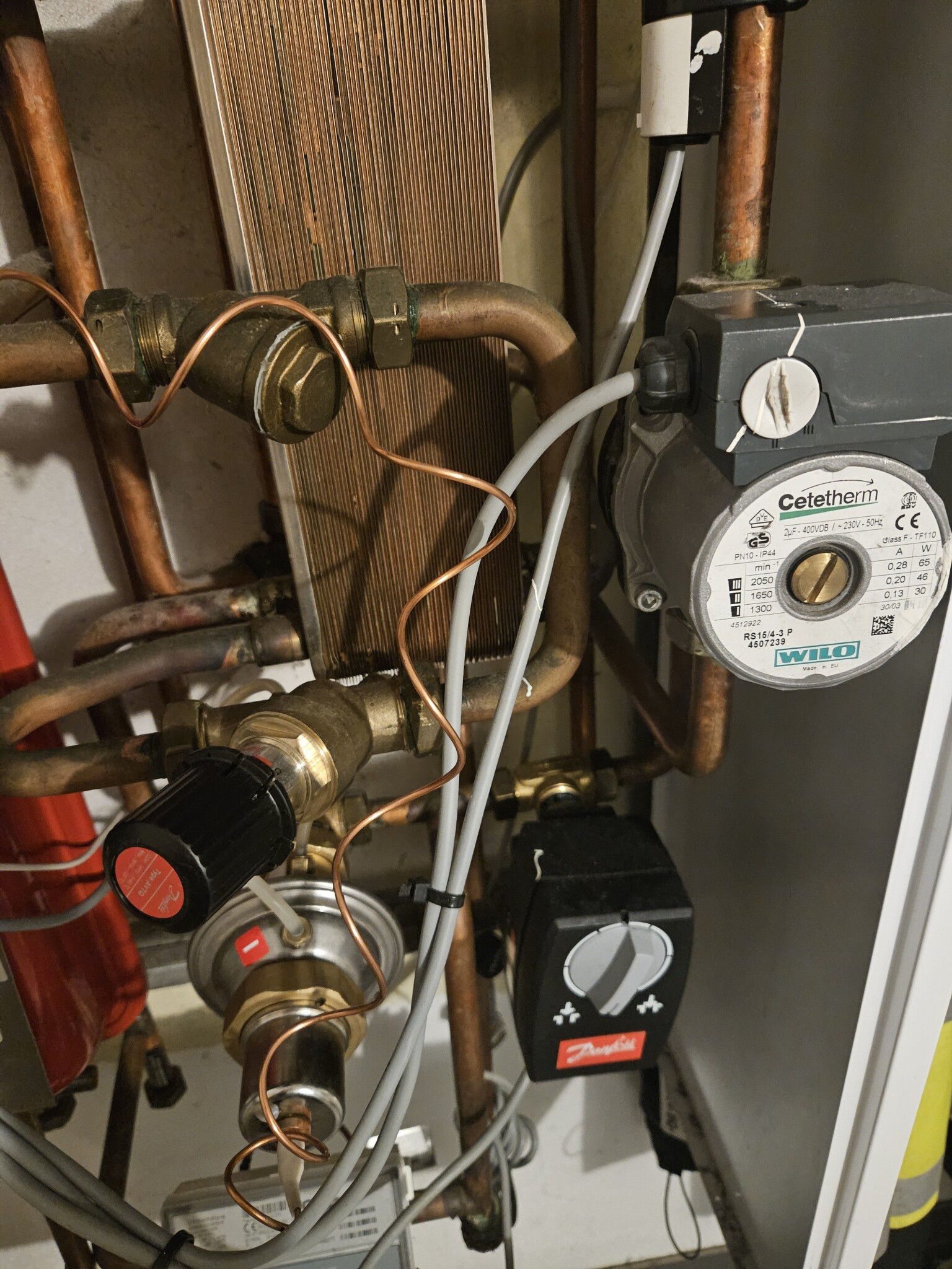

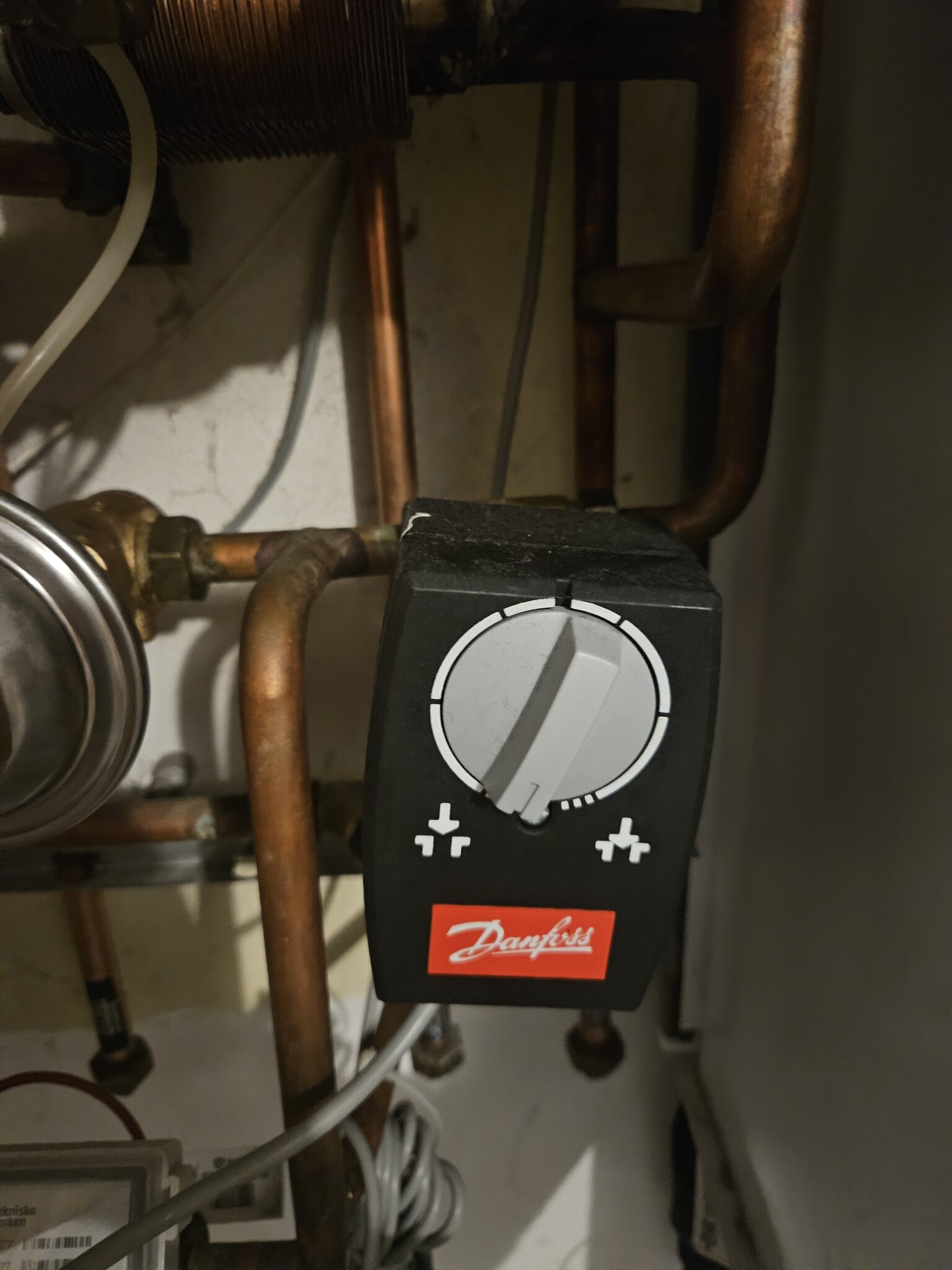

Det verkar som att cirkpumpen inte går, den på bild 2 till höger. Se om du kan vrida det vita vredet till 3 på pumpen, sen kan du lossa den stora skruven som är på pumpen, stoppa in en mejsel och känna om pumpen snurra, det kan skramla lite i handen, så håll inte hårt i mejseln.
NoiseMaker och 8 till
Ställmotorn är fullt öppen, det borde då vara fullt flöde på fjv-sidan, går att se via energimätaren.
Fungerar cirkulationspumpen?

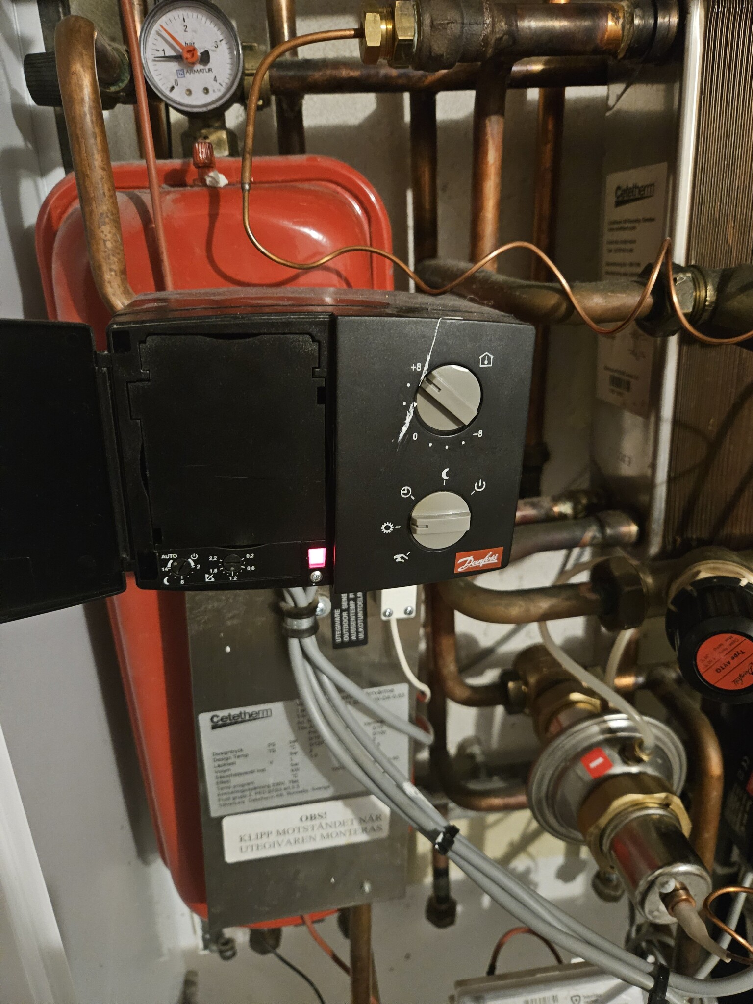

Här har du manualen till reglercentralen, Danfoss ECL100M.

Det ser ut som om du har lågt tryck i systemet. Om man tittar på mätaren på bild 1, så är det just nu lite under 1 bar (svart pil). Den röda markeringen indikerar att systemet ska ha lite över 1,5 bar.
Jag tycker att du ska börja med att fylla upp systemet till 1,5 bar och sedan avlufta elementen som gissningsvis är fulla med luft. Gå ned då och då och kolla trycket och fyll på mer vatten vid behov.
Du borde ha ett vred någonstans i det där skåpet som det står "påfyllning" på.

Inget bra råd att höja trycket till 1,5 bar.
För ett tvåvåningshus räcker 1,0 om inte takhöjden är mer än 3 m inomhus.
Risken att höja för mycket är att rör och kopplingar kan skadas och orsaka läckor.
Jag tror på cirk.pumpen och sedan behöver radiatorerna säkert luftas

Blir till att ta tag i kabeln som sitter i pumpen, följa den och se om den går in i reglercentralen. Gör den det, så kan det vara så att den stänger av pumpen vid specielle tillfällen när det är varmt ute. Kan bero på inställning i RC eller fel i dito. En elektriker kan koppla om den till direktel i RC genom att bara flytta kanske 1 eller 2 tampar.

Det är bara att titta på bilderna så ser man att matningen till cirkulationspumpen går via reglercentralen.
Eftersom reglermotorn (AMV...) är fullt öppen så ska cirkulationspumpsutgången i reglercentralen vara aktiv, finns ingen inställning i ECL100M som gör att reglerventilen öppnar max samtidigt som cirkulationspumpen är avstängd.

Kontrollera som andra föreslagit att cirkulationspumpen fungerar. Du borde känna på den att den vibrerar lätt när du håller handen på den. Öka varvtalet (till III) så borde du även märka en skillnad.
Ventilen i kopplingen under ställmotorn (Danfoss) kan fastna. Jag bytte precis ventil på min (likadana) anläggning. Knacka med en skruvmejsel på T-kopplingen vid ventilmotorn och se om den lossnar. Det som talar emot är ju dock att du säger att det funkade för en vecka sedan.... Du kan även skruva bort ventilmotorn (nej, det sprutar inte vatten) och kontrollera att stiftet röra sig när du trycker med en platt-mejsel på det
