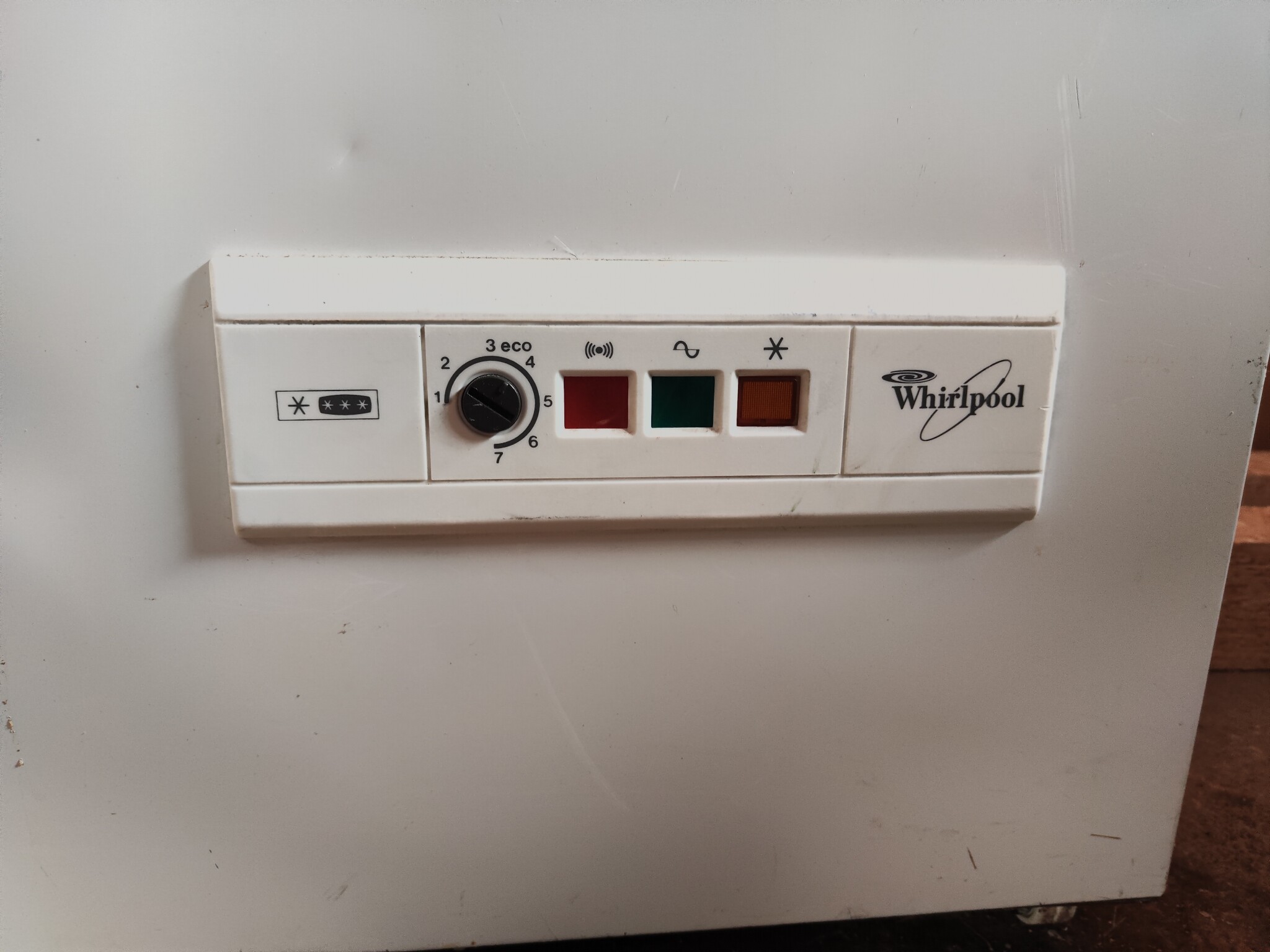

Har en äldre frysbox som jag ärvde av fd. ägaren till huset vi köpt. Herrn nämnde att frysen slutade inte att frysa och han nämnde att det nog var termostaten som var felande.
Nu till problemet. Jag har bytt termostat efter jag varit i kontakt med en serviceman i branschen då jag beställde ny termostat. Frysen fortsätter att kyla ner till -35(har en extern termostat för att se över temperaturen via app på telefon) oavsett vilket läge på vredet jag ställer den på. 0-6.

Modellbeteckning: AFG 033/G/WP
Är lite av en skomakarens pojk så jag gör gärna sakerna själv så långt det går innan jag lämnar in dretet. Någon som har någon idé vad felet kan vara och hur det kan åtgärdas?

Antingen har du inte anslutit termostaten rätt eller så är den trasig trots att den är ny.
Den långa metalltråden är ett tunt gasfyllt rör som är känsligt för veck. Råkar man få ett skarpt veck när man installerar den så är det kört. Bara att köpa en ny.

Jag anslöt den på samma sätt som den gamla, med fas, jord, nolla osv på samma nummer. Att tråden var känslig visste jag om och jag tror inte att det kan vara den som är problemet då jag var väldigt försiktig, det finns inget annat som kan orsaka problemet jag har. Eller är du fast besluten om att det är termostaten som är felande?

Det kan ju finnas fler komponenter som kan fallera, men om de orsakar att kompressorn går hela tiden vet jag inte. Brukar inte mecka med frysar. Tillslagsreläet för kompressorn kanske bränt ihop? Kondensatorn (brukar väl finnas för att minska störningar vid till/frånslag) kanske är kortsluten. Då borde nog säkringen gå istället, men jag minns inte hur det är kopplat.
Annars är det troligaste att du kopplat termostaten fel.

Fel av mig, ingen nolla. Svart, brun, orange och jord. Har skiftat mellan orange och brun och håller på att testa i skrivande stund.MultiMan skrev:

läs bruksanvisningen till valfri frysbox
infrysningsfunktionen är en bryggning av termostaten
och kompressorn kommer att gå så länge denna är intryckt
Endast den gula lampan längst till höger (on/off) som lyser när frysen är igång, oavsett rumstemperatur eller -35. Om det säger dig något. Ingen reaktion på om jag drar vredet till 6 eller 0 vid +/-0 eller -35.returen skrev:
och den gula lampan är infrysning på alla frysarD dahlmeister skrev:
så tryck på den gula lampan så skall du se på fan

Ja, nu när vi fick bilder blev det ju lite klarare. Jag har en nästan likadan Whirlpool själv och precis som returen säger är det gula snöflingan en infrysningsknapp som kör kompressorn hela tiden oavsett inställning på termostaten.
Hade du sökt själv på internet hade du också hittat detta.
Det kan ju finnas andra fel, men eftersom den är intryckt och lyser så...
Edit: Att de andra inte lyser är dels bra (varning för hög temp längst till vänster) och dåligt då den gröna ska lysa när frysen får ström och är igång men min sådan lampa gick sönder efter bara något år. Ser nu att returen redan skrivit detta också!

och de gröna neonlamporna hade otroligt kort livslängd
