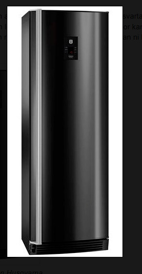

Har en Husqvarna frys modell: QT3560K.

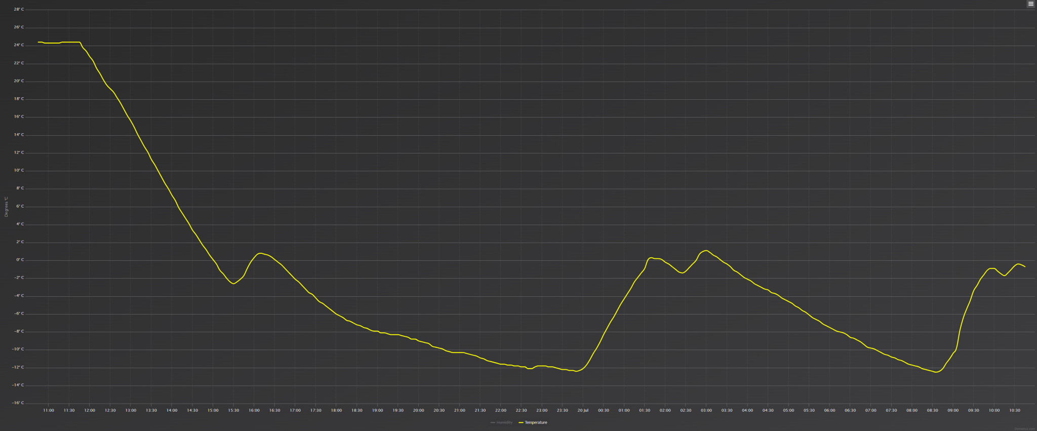

Som börjat frysa dåligt, den går bara ner till ca -12°C, sedan går den upp till runt 0°C.
Har gjort allt rent på baksida, har kontrollerat att fläkten inne i frysen fungerar och går.
Hittar inte något urverk till när värmaren skall slå till för avfrostning, men denna funktionen kanske är programmerad?
Förslag på vad som kan vara fel mottages gärna, eller om något vet vart man kan hitta ett El-schema?
Se temperatur nedan.

Om fläkten fungerarL Lillios skrev:Har en Husqvarna frys modell: QT3560K.
och förångaren inte är igenisad vilket du ser bakom gallret
så är det läcka på systemet
Du kan alltid prova med att manuellt avfrosta med att stänga av frysen med sladden och dörrar öppna under 2 dygn så vet du
