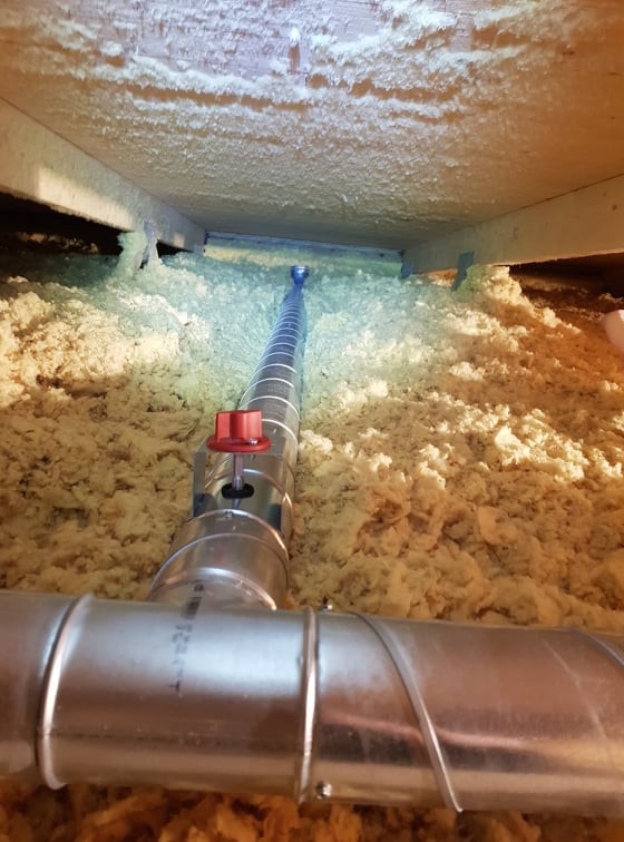

Satte oxå in en acetek avfuktare och nu är det snustorrt på vinden. Med i dessa dyra el tider kör jag på temp och rf styrning och då drar den väldigt lite och inget alls vid minusgrader då ej mögel väger då. Ja lite spirorör behövs för spridning men det är inget stort jobb i de flesta fall. Glöm inte att grovräkna på m3 volym så man inte köper en för liten.decimeterAB skrev:
Lösningen branschen har att erbjuda är "trygghetsvakten" som är en elvärmeslinga som man drar runt takfoten och därtill en utsug som blåser ut luften ur vinden som aktiveras vid viss halt av luftfuktighet. Eller så en avfuktare. Jag köpte en Acetek avfuktare men den blåste så svagt så den hjälpte bara just vid utblåset. Den stora effekten fick jag när jag drog spirorör runt hela vinden och en kanalfläkt som i min illustration ovan. Då försvann all tendens till frost och fukt.

Den hade varit helt omöjlig att montera. Jag har sax takstolar i 80% av vinden (se bild nedan) och vanliga takstolar i den övriga 20%. Trygghetsvakten ska monteras längst ner vid takfoten runt hela huset. Värmekabeln alltså. Sedan har man den där utsugsfläkten i en av gavlarna.H henrik_86 skrev:
