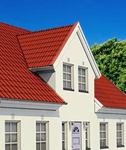

Vi ska lägga om taket på 2-planshus med vind, på vindsvåningen ska det byggas till en frontespis/takkupa. Taket på takkupan har lutning på 14°. Övriga husets tak har en lutning på runt 30°. Tanken var att använda Vittinge takpannor för vi vill ha det gamla/naturliga utseendet. Men Vittinge kan inte läggas på mindre än 22° enligt anvisningarna. Så nu kan vi välja på att:
1. Köra på Vittinge ändå trots för låg lutning och förstärka underlagspappen
2. Byta till t ex Benders Hansa lertegel (men vet inte hur det ser ut, risk att det inte är lika klassiskt?), den får man lägga på 14°
3. Använda bandad plåt som tak på takkupan och ha Vittinge i övrigt.
4. Blanda så man han Vittinge på huset i övrigt och Benders endast på takkupan.
Huset är lite mindre men kommer principmässigt se ut som det på flygbilden från google maps här. Alltså 2 våningar och sen en rejäl takkupa i mitten, dock bara på ena sidan, inte på båda som på bilden. Och skillnaden är också att på vår takkupa/frontespis kommer fasadplankorna fortsätta mellan huset och den nya fasadytan på frontespisen. Som på den andra bilden där jag har beskurit och bara visat frontespisen. Bredden på frontespisen är en tredjedel av hela husets bredd, så den är rätt stor.
Kan även lägga till att vi kommer att ha ett vidbyggt carport-tak samt burspråks-tak (dock delvis dolt av balkonggolv) som ska vara i falsad plåt, så det material förekommer redan i övrigt en del).
Någon som har en idé om hur man kan resonera för att få det båda säkert och snyggt?
Det känns som det är ganska vanligt med gamla fina hus där man han en sån typ av frontespis där man har lertegel även på kupan men det är väl kanske att lutningen brukar vara betydligt kraftigare än 14°. Vi vill ha så flackt tak för att utrymmet invändigt på vinden ska bli rejält, annars blir det för lågt i tak för att det ska vara någon idé att göra den tillbyggnaden.
  • Flygbild över tvåvåningshus med takkupa och rött tak omgivet av grönska.
  • Tvåvåningshus med röda takpannor och en central frontespis.
