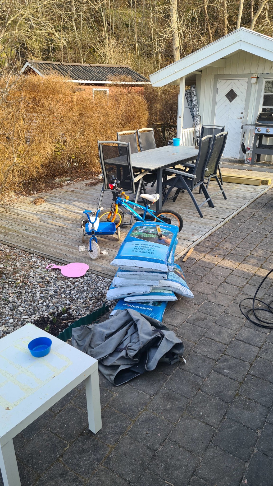

Jag ska bygga ett fristående skärmtak med plasttak över vår altan. 3,5×5 m. Jag har lite frågor till experterna.
Jag tänker 3 stolpar(95×95) på varje långsida som jag sedan sågar ur på toppen och lägger dit bärlinor.
Vilken dimension på bärlinorna bör jag ha?
Vilken dimension på takreglarna och vilket avstånd mellan reglarna?
Tips på plasttak? Vi vill ha lite skugga men inte behov av ett isolerande tak
Läkt? 45×45?

Vad är anledningen till skärmtaket?
Skugga, regnskydd, etc?
Från vilket håll kommer solen?
Vilken lutning? Med/utan nock?
Ska det stå uppe året runt eller monteras ned vintertid?
Vilken snözon?
Hur är det med blåsten, mycket/lite, från Vilket håll kommer vinden oftast från?
