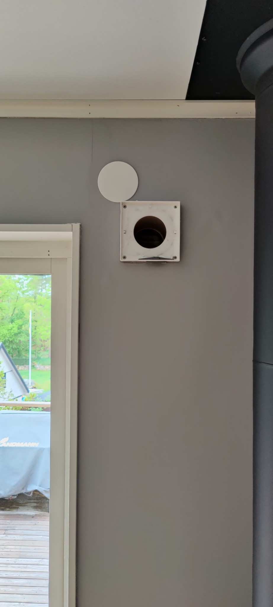

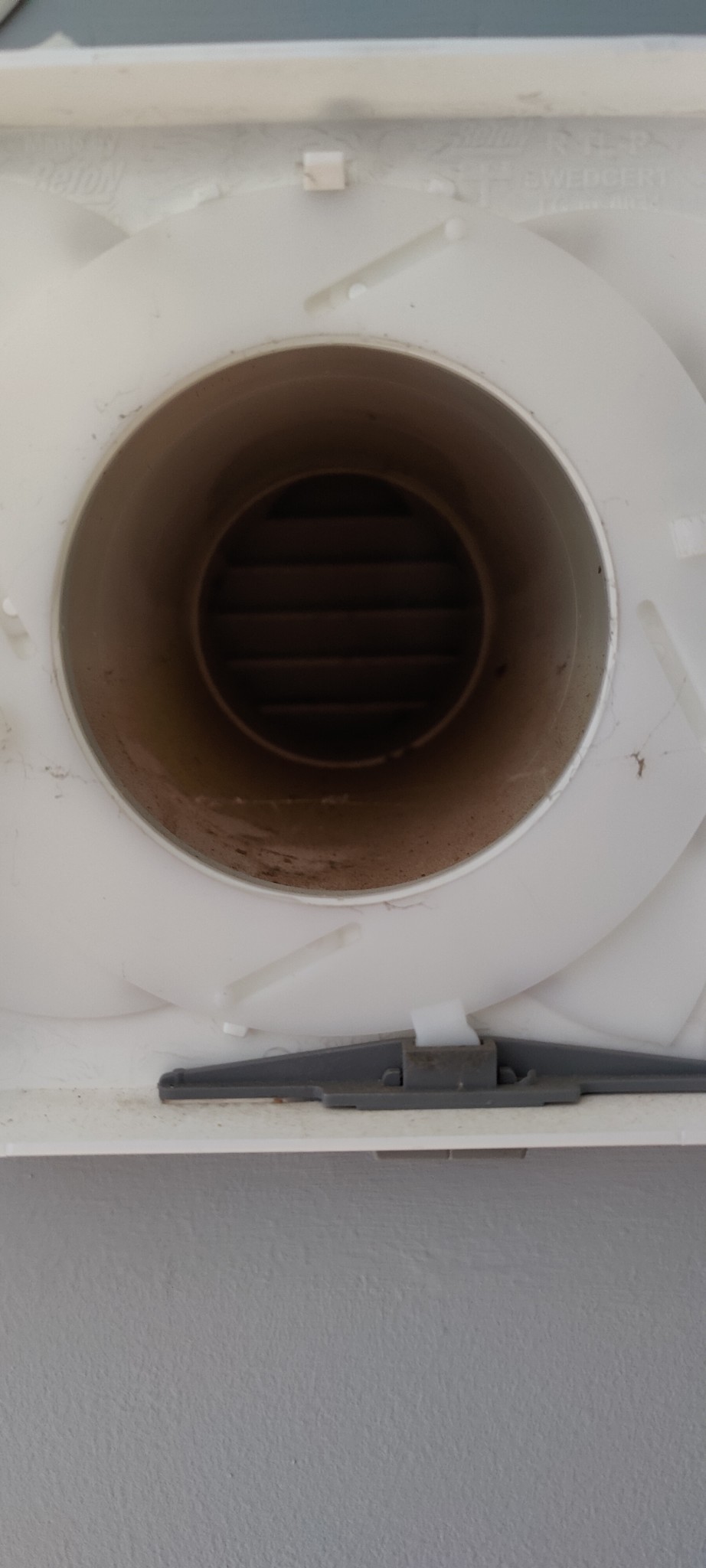

Gjorde en märklig upptäckt på vårt hus under gårdagen. Jag kunde inte lokalisera friskluftsventilerna på vårt hus utifrån. Efter att då ha öppnat en av ventilerna inne kunde jag konstatera att det finns en komplett ventil med ventilgaller, MEN gallret är placerat under ytterpanelen. Huset är en Mjöbäcksvillan byggd 1996, har någon varit med om något liknande och bör det åtgärdas? Inre del av en friskluftsventil på en vägg, öppen utan synligt externt gallret.

Har likadant. Om det var möjligt att ta friskluften under ytterpanelen gjorde man det och det dämpar ljudet utifrån. Ibland går det inte p.g.a. reglar och annat och då blev det galler på ytterpanelen. Gäller att ha bra filter i ventilen på insidan så inte t.ex. insekter kommer in i huset den vägen.
Känns inte speciellt fräscht..
