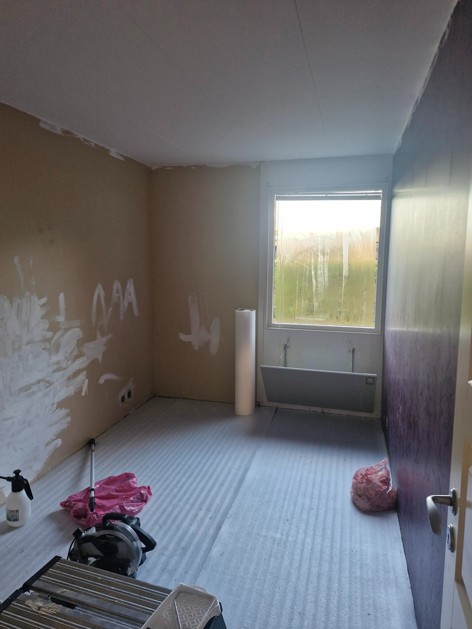

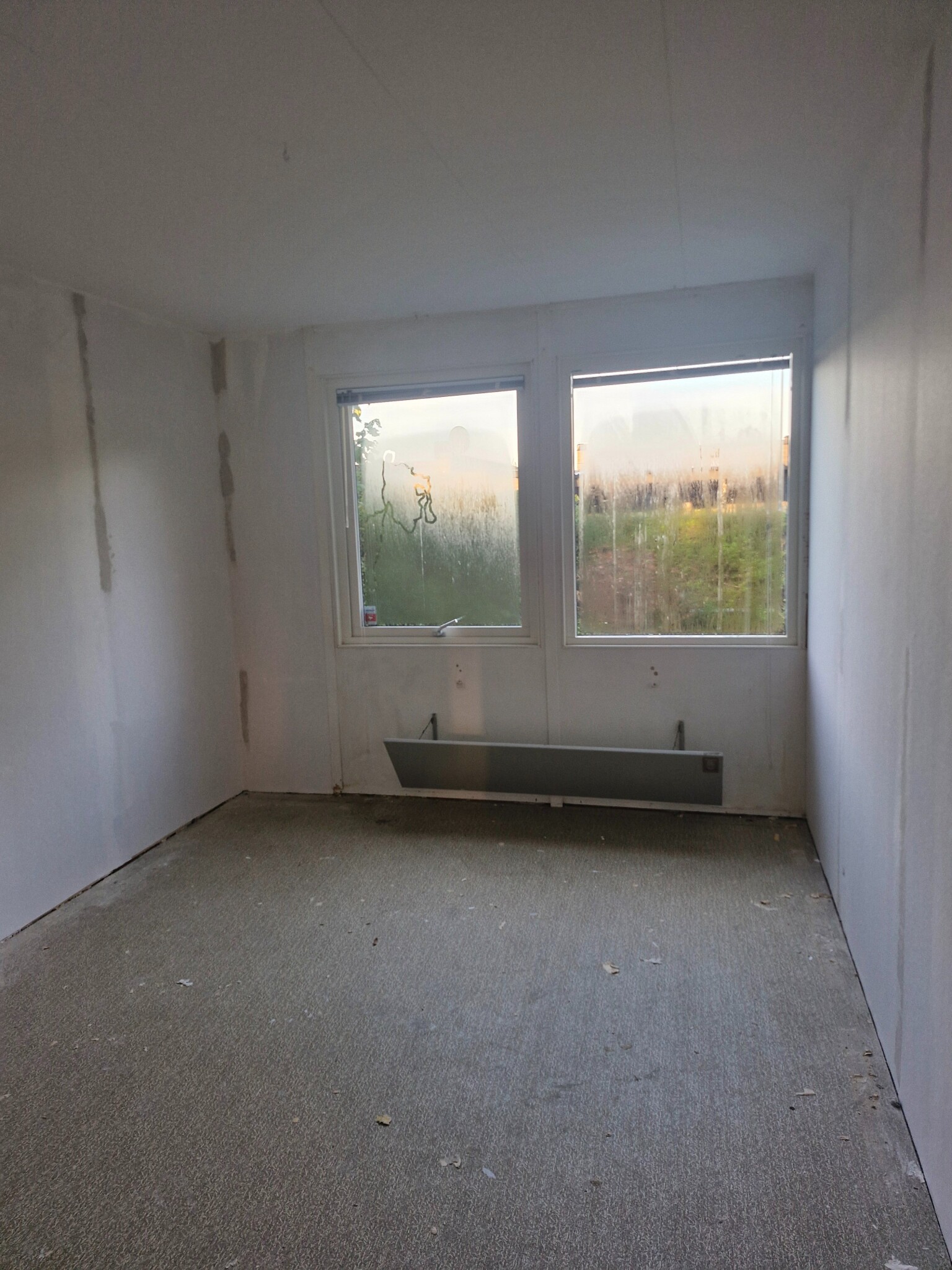

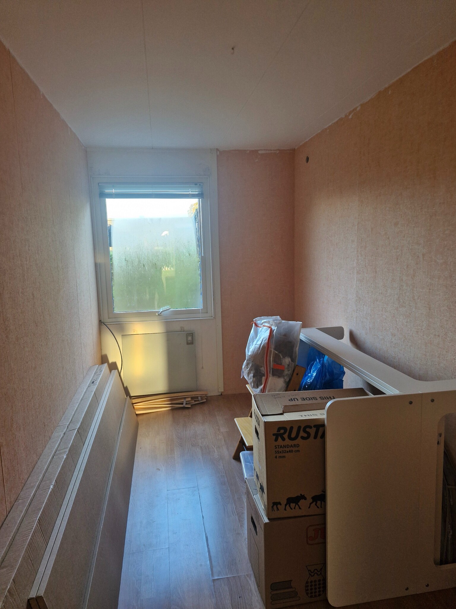

Precis fått tillträde till ett 127m2 70-tals kedjehus (carport sitter mot grannens fasad).
Äldre herre som bott här tidigare har inte haft tilluft i alla rum, ingen mekanisk frånluft förutom köksfläkt samt ett torkskåp som tog upp ett "frånluftsrör".
Jag har satt upp en Pax Calima där torkskåpet står på kontinuerligt flöde, kommer snart upp en i badrummet med och kanske toaletten.
Ska sätta upp en TL100DE friskluft var i sovrummen, men finns inte mycket plats ovan fönstrena, om dem ska hålla 100mm från tak.
Värmeelementen är under fönsterna. Går det bra att sätta dem 2200mm upp strax till sidan av fönsterna, eller får jag kallras då, om värmen från elementen inte värmer upp luften som kommer in.
Mvh Erik

Ja det vanligaste man sätter är i höjd med överkant fönster vid sidan om, sätt inte ventilen för nära fönstret så att man kan montera gardinstång och gardiner utan att blockera tilluftsventilen.H HerrME skrev:Hejsan!
