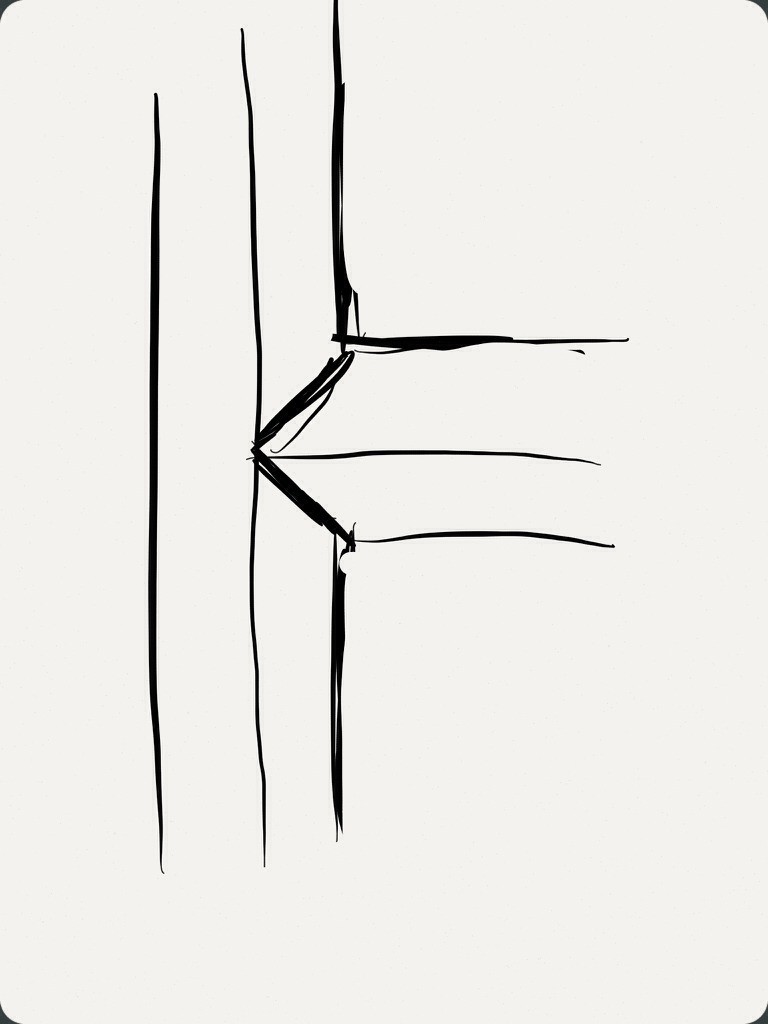

Sitter och funderar på hur jag ska lägga min fris - min plan är att lägga dubbla 140x28 trall som fris, och sedan 120x28 trall i övrigt. Jag vill dela in altanen i tre sektioner enligt följande bild
Problemet är att på ett ställe "möts" alla trallen, och hur jag än vrider och vänder på det blir det ju en skarv där - jag har ringat in området med en gul cirkel - de röda linjerna representerar frisen och altanen är i övrigt precis som enligt bilden - där sektionen med loungesettet blir en nivå "lägre"
Såhär kanske?
Så var ju smart!! :-)
Hur gör jag på ett parti där frisen blir ca 6 meter? Så långa plankor finns ju inte...
Skarva på en regel? Som man gör med trallen med om det är längre sträcka än dina plankor.
Jag trodde grejen med fris var att man inte skulle få skarvar :-). Men, jag inser ju att det inte finns något annat alternativ...
Tack!

Grejen är väl att inte få synligt ändträ.
Skarva frisen får man göra på alla altaner större än 5,40
