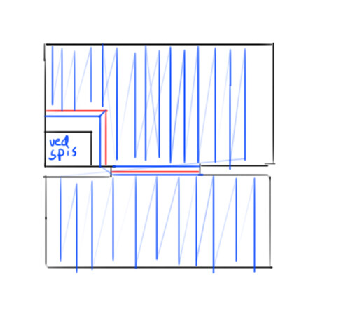

Håller på att lägga nytt massivt golv med golvvärme.
Slingorna är lagda och jag väntar nu på rörmokare :)
Funderar nu på hur jag ska lägga golvet. Bifogar en bild på rummen.
De består av kök och matsal med en större öppning emellan.
När jag funderar så verkar det omöjligt att lägga golvet in genom båda rummen eftersom det ska skruvas i noten och då kan jag ju inte lägga golvet "baklänges" Därför tänkte jag göra som en fris, eller infälld tröskel med en tvärgående golvbräda. Blir det helt galet om jag lägger tröskelbrädan först och sedan lägger de andra golvet mot brädan? Eller har ni några andra tips hur man löser detta bra?
Har även tänkt ha en fris runt vedspisen. Tipos mottages gärna på hur man löser detta smidigt?
  • Ritning av två rum med golvplankor och en vedspis, format en fris runt spisen och tröskel mellan rummen.
