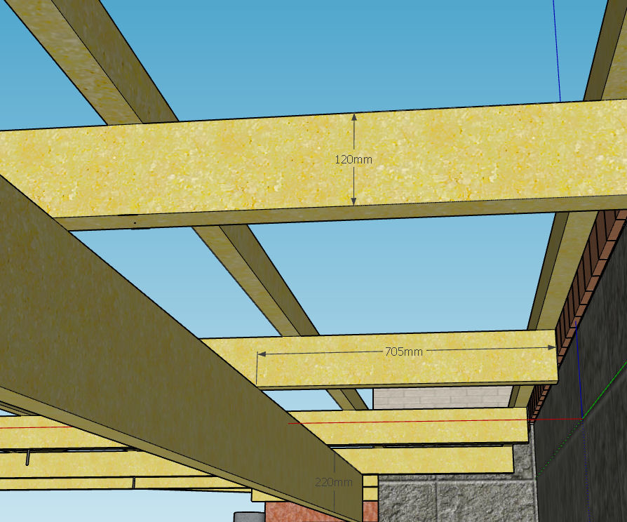

Fungerar ett frihäng/utsprång på 705 mm om jag använder reglar på 45x120mm?
3D-ritning av träbjälkar med märkta mått; ett utsprång på 705 mm och reglar på 45x120 mm.
Ja.
Det håller men jag skulle inte köra ut dom så långt med 45x120.
Kommer bli lite trampolin.
Du kan slå på någon form av diagonalt stöd för att få bort gunget.
D
Hmm om jag kör med dubbla 45x120, hjälper det?
D
Om det funkar eller inte borde väl avgöras av avståndet mellan reglarna, eller är jag ute och cyklar?
Om du med avstånd menar avståndet mellan dina 45x120 så är det till största delen höjden på regeln som är avgör hur mycket svikt du får.
D
Mm jag är med på det men eftersom de kommer sitta med max 120 cm så tänkte jag att det skulle fungera utan gung med 45x120 och ett språng på 70,5 cm.
Men finns det risk för svaj med den konstruktionen så kanske jag går upp till 145mm-reglar.
