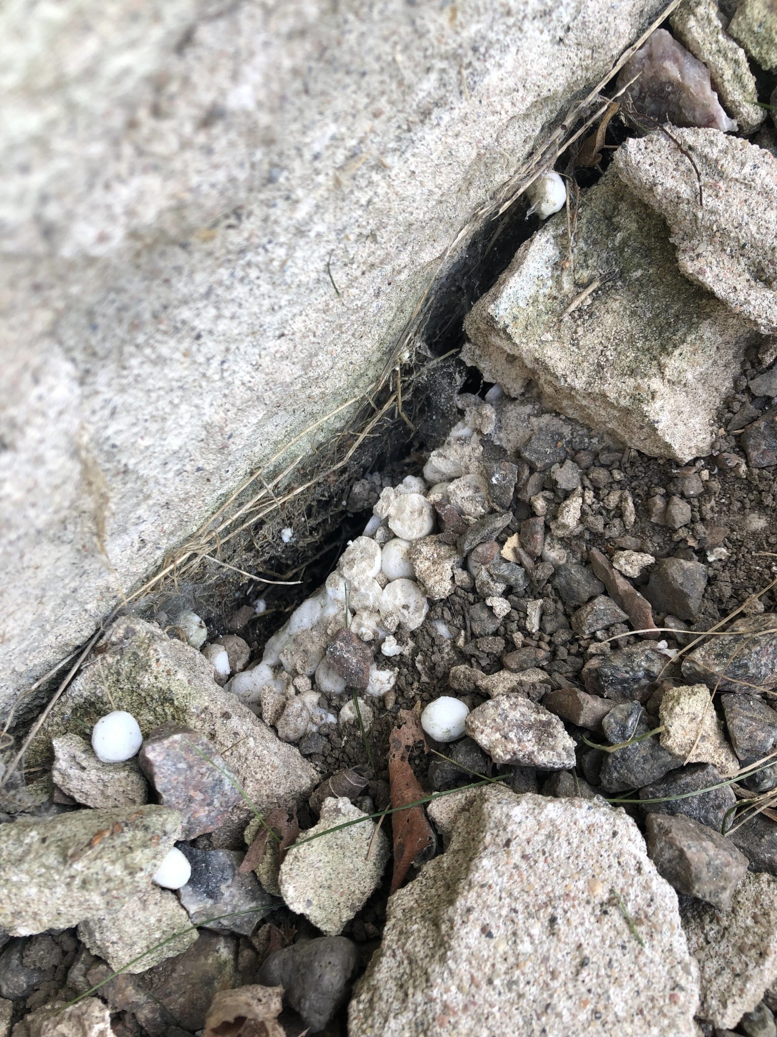

Vi bor i ett sutterängparhus från 89. Vad vi vet har det inte dränerats om sen huset byggdes. Och vi hade nog hoppats på att vänta i alla fall något år till.. Men idag började jag kolla närmare på grunden och upptäckte då att frigoliten/isoleringen ligger helt synlig på vissa ställen. Det har varit puts ovanpå som spruckit och alla bitar ligger lösa. När jag lyfte på dom så är det ett mellanrum rakt ner bakom frigoliten.
Antar att detta inte alls är bra... Men vad bör vi göra? Är det bara att dränera om på en gång?
Skador på puts med synlig frigolitisolering och tomrum vid husgrund.
Ser ut att vara lite krumma bitar, om du tittar noga , kan det vara en form av puts som gått ut från grunden över frigoliten som en droppnäsa

Oj, jag missade helt att jag fått svar.
Ja, jag tror att putsen skyddat frigoliten. Men jag har ingen kunskap om detta. Om det går att åtgärda genom att lägga någon täcklist över frigoliten eller om skadan redan är skedd och vi måste dränera om..?
Funktionen försvinner inte bara för att cellplasten är synlig. Om du tycker det ser fult ut, så släng på lite ny puts. Annars är det bara att sitta lugnt i båten

Aha! Även om det runnit in vatten (som det ju lär ha gjort) mellan väggen och frigoliten?
Inga problem. Cellplasten ska isolera samt se till att det inte varaktigt står vatten emot.
Cellplasten äts upp av uv-ljus så du bör täcka den vartefter, tex med läpp, plastremsa, fiberduk, sten...
Läppen har dessutom skyddat för att organiskt mtrl kommer ner i skivan.
Knacka bort putskanten och Köp en Pordrän täcklist och spika fast ovanpå cellplasten.
http://www.pordran.se/tillbehor
Är ju jättebra med en utvändigt isolerad grund.
Finns ju ingen anledning att dränera om, min dränering är från 1946. Men visst skulle det behövas lite ny tjära eller en platonmatta på utsidan av källarväggarna.
