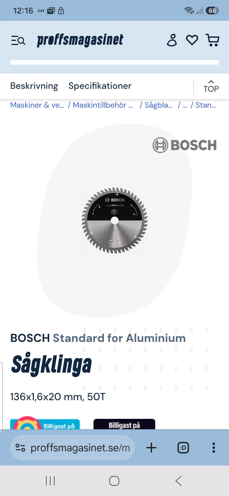

Om du redan har cirkelsåg kanske det räcker att köpa klinga för aluminium till den. 2mm plåt ska funka och såga utmed en rätbräda så blir det rakt och fint.
Bilden visar en Bosch sågklinga för aluminium, specifikationerna är 136x1,6x20 mm med 50 tänder, avsedd för precisionssågning.

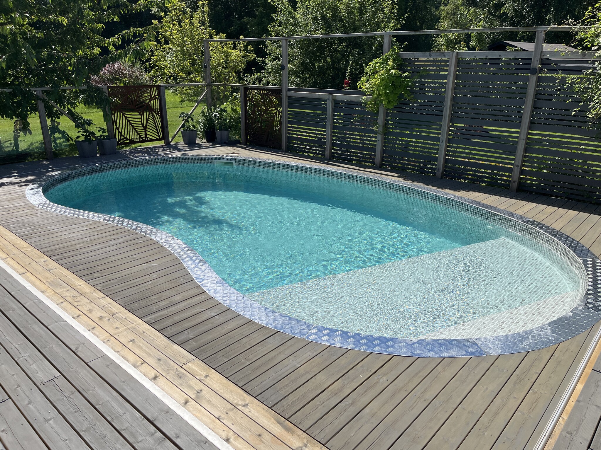

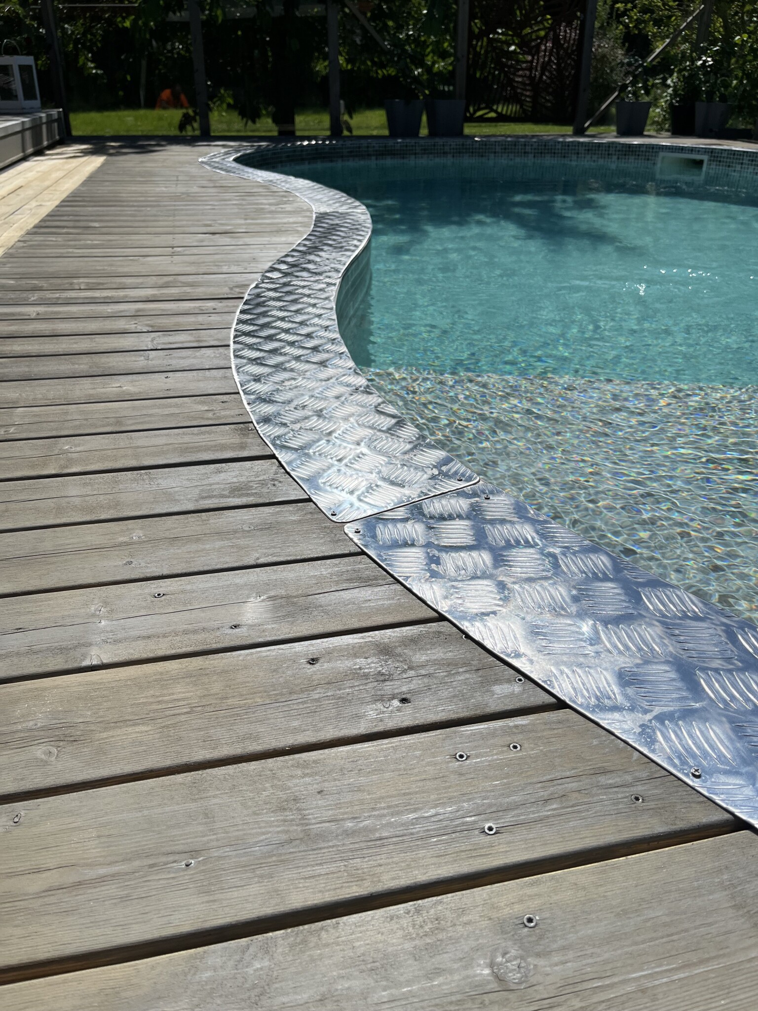

Nu är det klart. Jag är mycket nöjd, blev bättre än vad jag vågade hoppas på. Dräcon gick hur fint som helst för det här jobbet även om jag fick gå ner en tjocklek på plåten. Den tjocka durkplåten var 3.5 mm med räfflorna och saxen klarar bara 3 mm aluminium. Den plåt jag körde med är 2 mm inkl räfflor och det var inga som helst problem att klippa och den plåten funkade prima i det här fallet.
