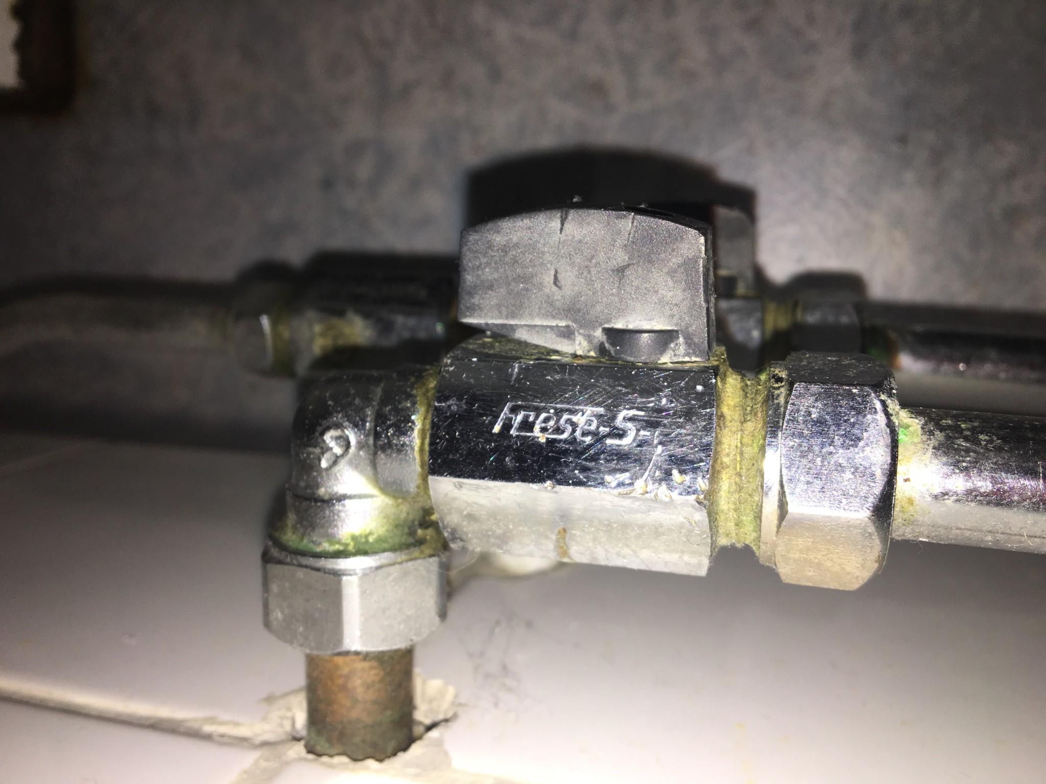

Hej! jag behöver ta bort ett gammalt skåp med handfat innan rörmokaren kommer för att koppla in ledningar in ett nytt skåp. Jag ville montera det nya skåpet och det finns två kulventiler som går till kallt och varmt vatten som jag tänkte stänga av. Dessa sattes not in för cirka 20 år sedan när huset byggdes. Det står Frese - 5 på dom - bild här. Det går inte att röra dom åt nåt håll. Är det någon skruv jag inte ser som kanske man skall lossa? tack för hjälpen! jag vet INGENTING om rör och sånt! hälsningar Bert

Plastvredet kan gå sönder vid våld.
Bättre du går till vattenmätaren och stänger av allt vatten därifrån, såvida det inte är veckolångt projekt.
Så kan röris byta till ny kulventil.

Ok, tack. hmm avstängning är under golvet i kryputrymme, och jag kommer inte att kunna koppla bort dom gamla rören eftersom jag inte kan stänga kulventilerna, så jag får nog vänta tills rörmokaren kommer.

Rätt av Yrrol samt att har dom suttit så länge , har dom kalkat invändigt , syns på de microläckor som är på gängorna , kalkutsöndring
Försök inte att vrida och bända med dom , om du mot förmodan kan stänga så kan dom börja läcka häftigt i tätningen strax under vredet , då blir det blött och går föe det mesta inte att få tätt igen

Eller som för mig, bände och vred på mina gamla. Vattnet slutade rinna i kranen, den demonterades och jag gick ut i garaget snabbt. Kom tillbaka till fontän rakt upp i skåpet under tvättstället, kulan hade släppt från vredet och slagit runt av vattentrycket medans jag var ute.......
Knacka på sidan med en hammare helst medans du vrider så brukar den släppa, man brukar få ta i när man vrider, se till att vrida åt rätt håll.
vågar inte. jag väntar...
