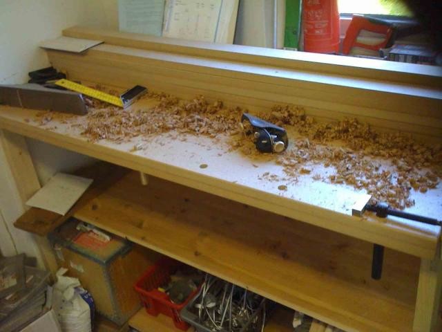

Jag skall fräsa ut en liten gitarrkropp till min son o har gjort en mall i spånskiva.
Trodde att det kanske fanns nåt stål som kostade runt 50 lappen, så jag kör med
min kopierring i stället o som du säger en notfräs till det.
Dock tackar jag alla för länkarna o tipsen, jag skall köpa ett riktigt stål vart det lider,
men nu får detta funka då jag sparar pengar till Veritas bevel up hyvel..
lägger upp lite bilder från projektet
först hyvlar jag ämnet, en gammal vriden ekplanka

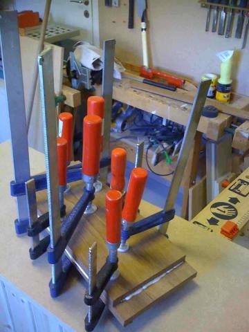

sen limmar jag ämnet, kommer få en skarv på mitten av kroppen, men det får gå.
http://www.byggahus.se/attachment.php?attachmentid=28334&stc=1&d=1241715533

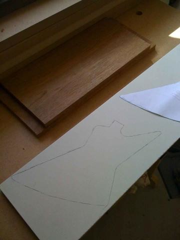

ritar upp formen på en gammal spånskivefront
http://www.byggahus.se/attachment.php?attachmentid=28335&stc=1&d=1241715533

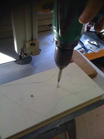

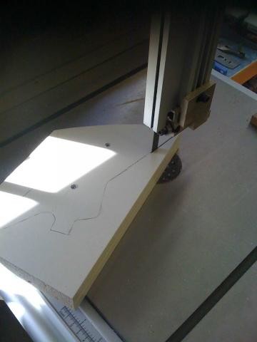

Jag kan komma att behöva två fräsmallar så jag skruvar fast en front till o sågar båda samtidigt
http://www.byggahus.se/attachment.php?attachmentid=28336&stc=1&d=1241715533
http://www.byggahus.se/attachment.php?attachmentid=28337&stc=1&d=1241715533

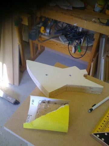

sen putsar jag mallen
http://www.byggahus.se/attachment.php?attachmentid=28339&stc=1&d=1241715937

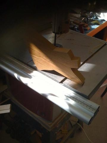

grovsågar sen ut ämnet och ska fräsa kanterna så snart jag får tid
http://www.byggahus.se/attachment.php?attachmentid=28338&stc=1&d=1241715937
