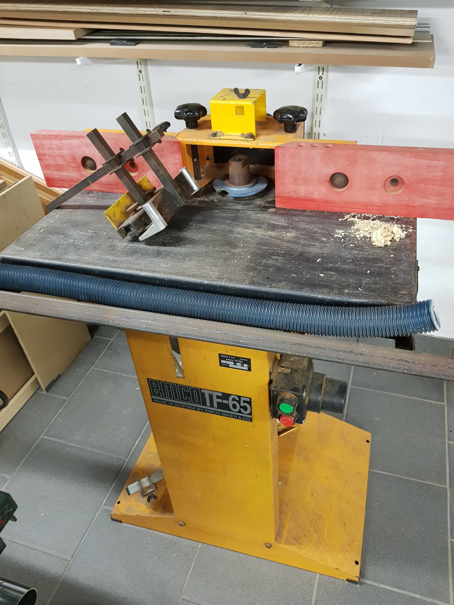

Jag köpte för ett tag sedan en EMCO TF-65 Vertikalfräs för att jag tänkte att det kan ju vara kul att ha...=)
Nu har jag börjat fundera på om det är möjligt att sätta "vanliga" frässtål i en sådan och på så sätt använda den som en bordsfräs?
Finns det adaptrar för tex. 8mm frässtål? Eller ska jag börja glömma detta? =)
EMCO TF-65 Vertikalfräs i verkstadsmiljö används som en möjlig bordsfräs.
//Niklas
Jag har en sådan adapter till min Stenberg men jag har aldrig använt den. Det är bara ett litet fåtal specialbyggda vertikalfräsar som har tillräckligt högt varvtal för att det skall fungera. Då man använder bett med liten diameter måste ju varvtalet vara högt för att få en vettig skärhastighet.
Förr då handöverfräsbetten var av snabbstål lär det ha fungerat i nödfall men dagens hårmetallbett kräver högre varvtal för att skära ordentligt.
