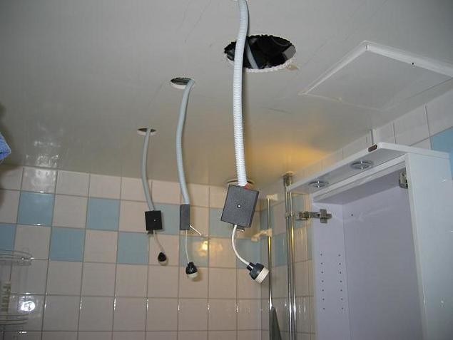

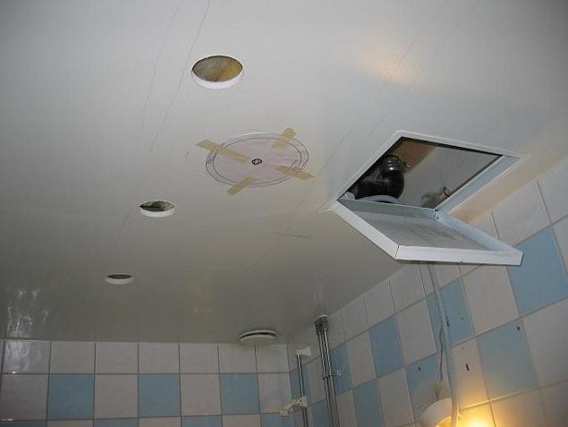

håltagning i innertak för ljus och ljud :) Det blev en ganska lång o besvärlig kabeldragning bakom golvsocklar till högtalaren från stereon i vardagsrummet
lampanlslutningar o så upp med duschväggen

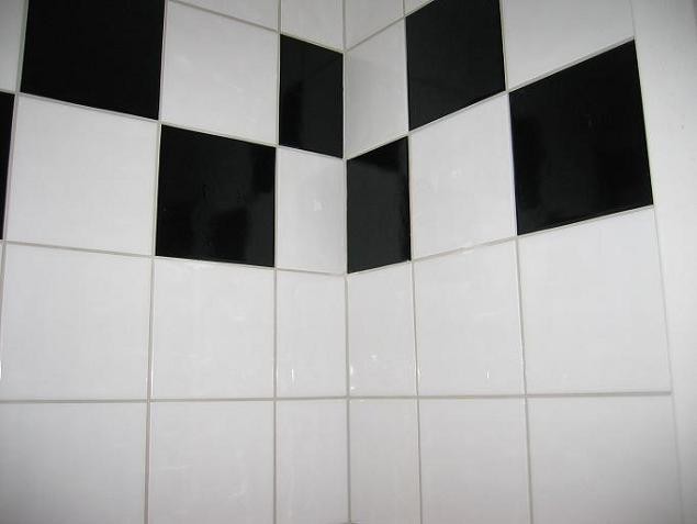

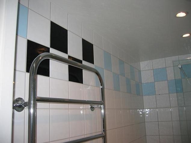

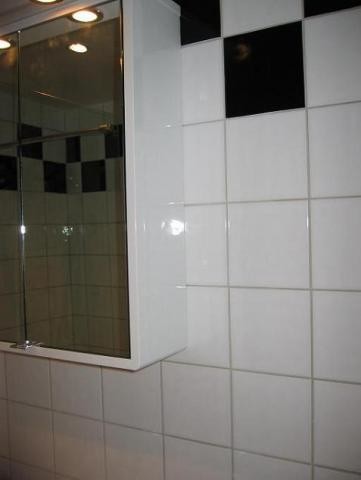

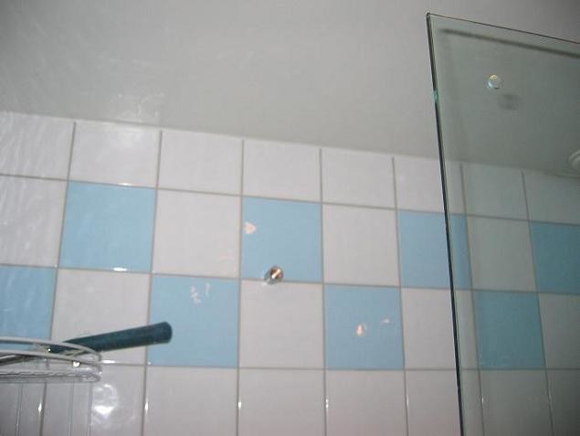

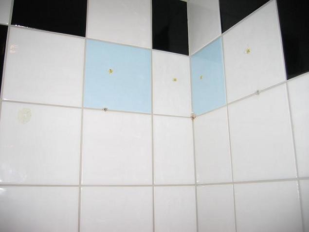

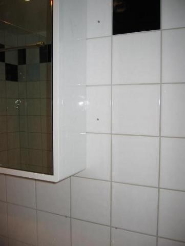

På med kakeldekor. o så lite före- och efterbilder på borttrollning av gamla plugghål i väggen. skruvade i skruv i pluggarna en liten bit, drog ut med tång. i med finspackel. slipa och måla med blankfärg

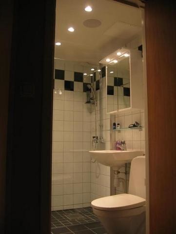

Nu saknas som sagt bara nytt tvättställ med underskåp. Lutar nog åt hafas moon tvättställ i blankvitt, eller finns det andra bättre/snyggare/billigare? Kommentera gärna! pos eller neg, nyfiken på allas tankar ;)

MEN! Jag tycker att resultatet blev jättebra, hur mycket kostade det? Rätt intressant att höra hur billigt du kom undan. Jag vill också passa på att fråga om din "döljning" av gamla skruvhål, du skriver att du tagit ut pluggen och spacklat igen, men tänk på att skruvarna går igenom tätskiktet, du bör fylla hålen med silikon (Detta kanske redan e gjort men ifall du inte tänkt på det)

Hålen i väggen var fyllda med silikon sen innan ja
