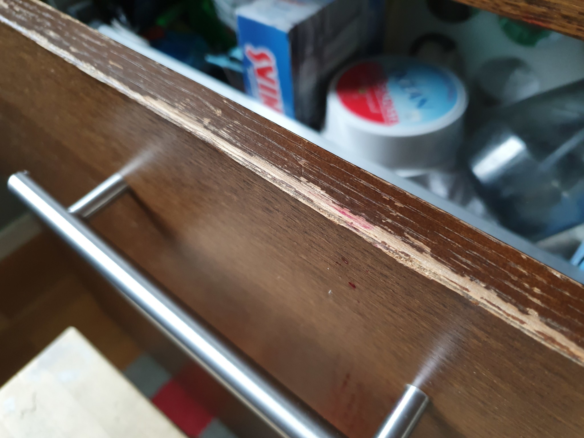

Har Ikeas köksluckor Nexus i mörk ek. Luckan under diskbänken har blivit ganska trist med åren. Har även skav på andra lådor.
Finns det något bra sätt att fixa till detta? Har sett folk gnugga valnötter och annat för att fylla i med. Det har inte funkat för mig.
Är inne på att testa med bets på en bit ek för att se om det blir likt, då skulle jag kunna fanera om kanten. Men tar gärna en genväg om det finns.
Barnens vattenfärg och sen lösningsbaserad lack.
Är det inte lite väl mycket vatten och lite färg, tänker på resning. Tuschpenna kanske
Är inne på att vända på luckorna så undersidan hamnar uppåt. Den borde vara finare, och så lägga på en transparent folie. Har dock vissa lådor som ej går att vända.
Du får ingen resning om du jobbar med mycket pigment. Fördelen med vatten färg är att du kan bygga upp nyansen pö om pö tills man är nöjd.
