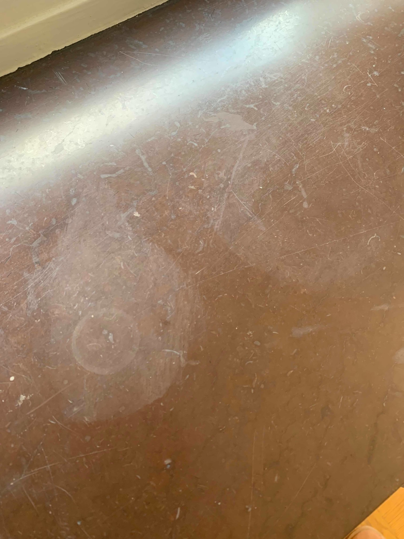

Har totalt sex stycken fönsterkarmar i någon form av sten (vet inte exakt vilken sten-form det är).
Dessa behöver sig en rejäl uppfräschning då jag både har rispor samt diverse missfärningar (se bild).
Har googlat för hjälp och tips men oftast dyker det upp engelska instruktionsvideos med amerikanska produkter (vilket är svårare att få tag på i våra butiker).
Tips och tricks för att fräscha upp fönsterkarmarna?

Verkar vara kalksten.
Fungerar i så fall väldigt bra att rengöra och polera med någon produkt som innehåller polerlera. T.ex http://www.universalbolaget.com/start.htm eller https://www.fix-universal.com/stadm...MIkvi_uoGy4wIVioKyCh1qOwTuEAQYAiABEgIu2PD_BwE

Hej!T Thammasat skrev:
Det gick helt OK. Jag gjorde så att jag köpte först sandpapper och våtslipade för hand sen efteråt oljade jag med lite stenolja. Sen varje 3-6 månad fyllde jag på med symaskinsolja för att fläckarna kom tillbaka då och då (fönsterkarmarna hade sol på sig från kl 10-18 varje dag)
Stort stort tack ❤️🤞 jag känner mig hoppfull! Tack igenO olego skrev:
