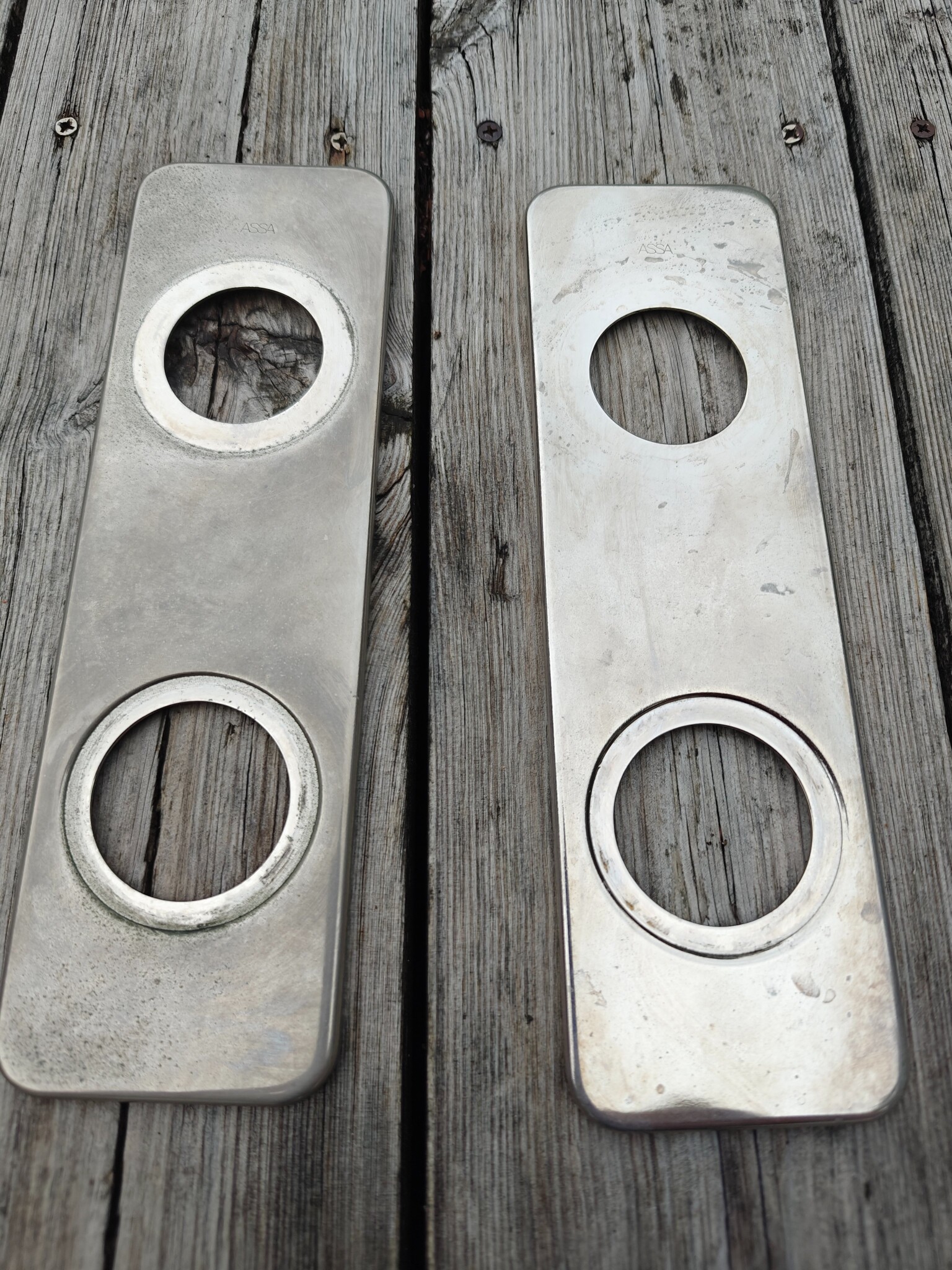

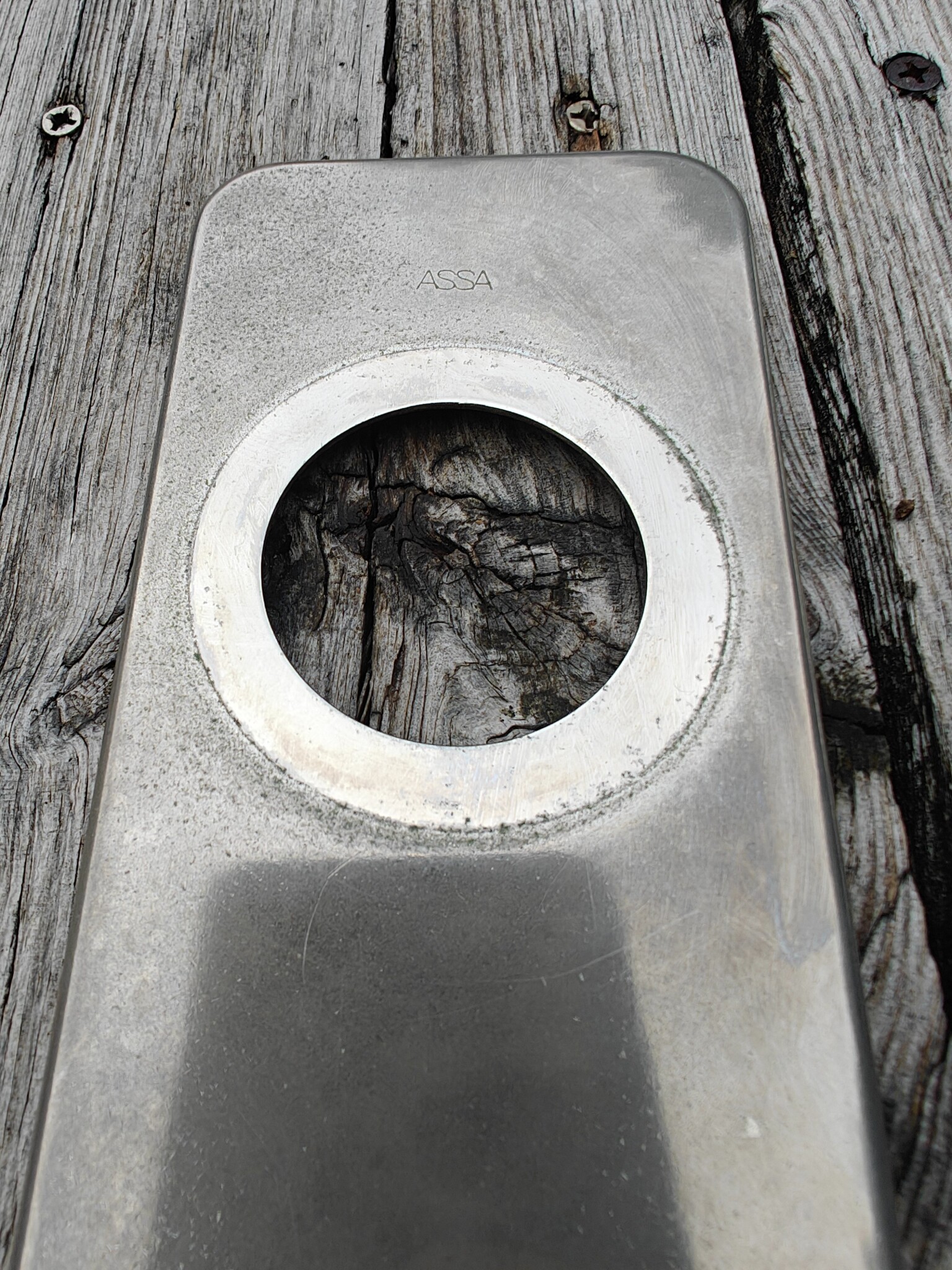

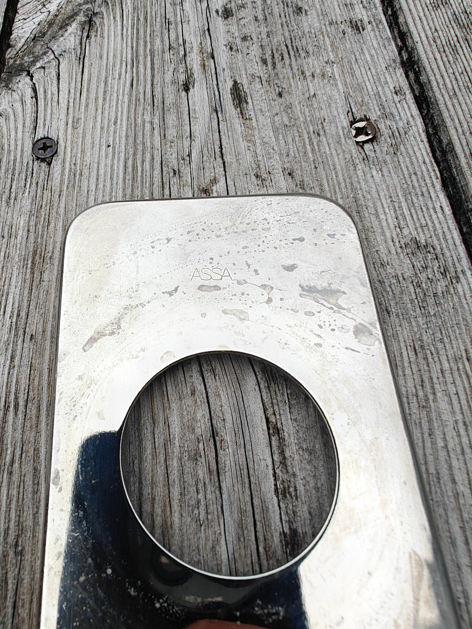

B blork #1 Medlem · 309 inlägg lördag 09:20 blork Medlem 309 inlägg lördag 09:20 #1 Målar dörrar och handtaget med tillhörande detaljer ser lite tråkiga ut. Har skrubbat med tvättsvamp och diskmedel samt torkat med isopropanol och provat häxan metallpolish. Jag tror det är kromat? Inloggade ser högupplösta bilder Logga in Skapa konto Gratis och tar endast 30 sekunder Inloggade ser högupplösta bilder Logga in Skapa konto Gratis och tar endast 30 sekunder Inloggade ser högupplösta bilder Logga in Skapa konto Gratis och tar endast 30 sekunder
Claes Sörmland #2 Medlem · 33 823 inlägg lördag 10:15 Claes Sörmland Medlem 33 823 inlägg lördag 10:15 #2 Rostfritt. Testa ättika/ätisprit. Om den görs sjudande varm blir det ett väldigt drag i den.
