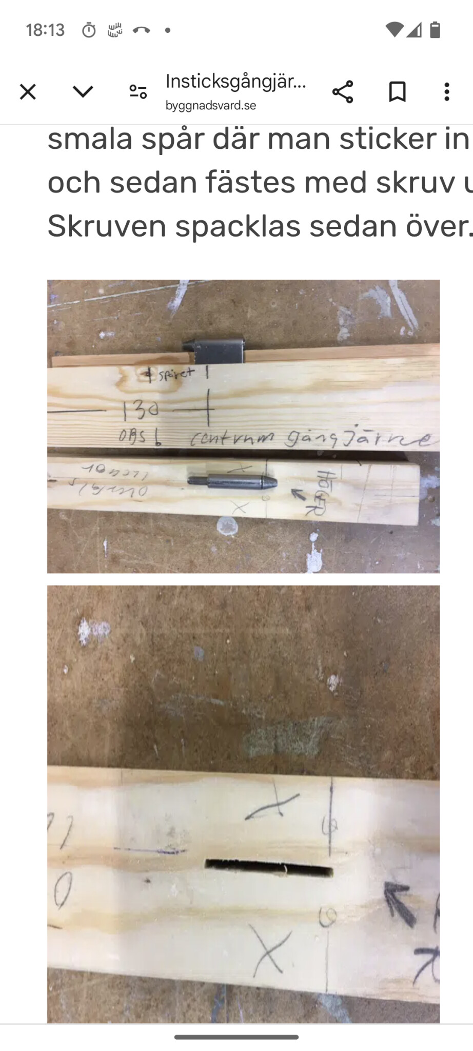

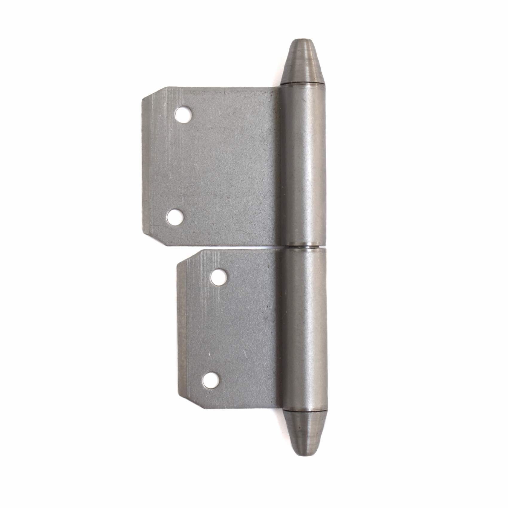

Jag ska montera överfalsade luckor och hittar i ga fina gångjärn i gammal stil annat än insticksgångjärn. Då behöver man göra smala spår, 2 mm breda och drygt 20mm djupa. Man gör dem med borr och ett lockbettel men det verkar så bökigt. Hittar inga så smala pinnfräsar. Någon som har en ige om hur man skulle kunna fräsa ett så smalt och djupt spår?
  • Gångjärn i gammal stil med två plattor och avrundade ändar, två förborrade hål per platta.
  • Träplankor med spår för insticksgångjärn, markerade med mått och anteckningar för korrekt placering och djup på hålet.

hur gick det ? håller på med samma sak.
