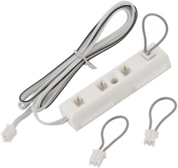

En anslutningsdosa med tre uttag och kopplingskablar för att installera spotlights.
12V-kablar av denna dimension kan du göra vad tusan du vill med. Gör det som är enklast och bäst just för din installation.
