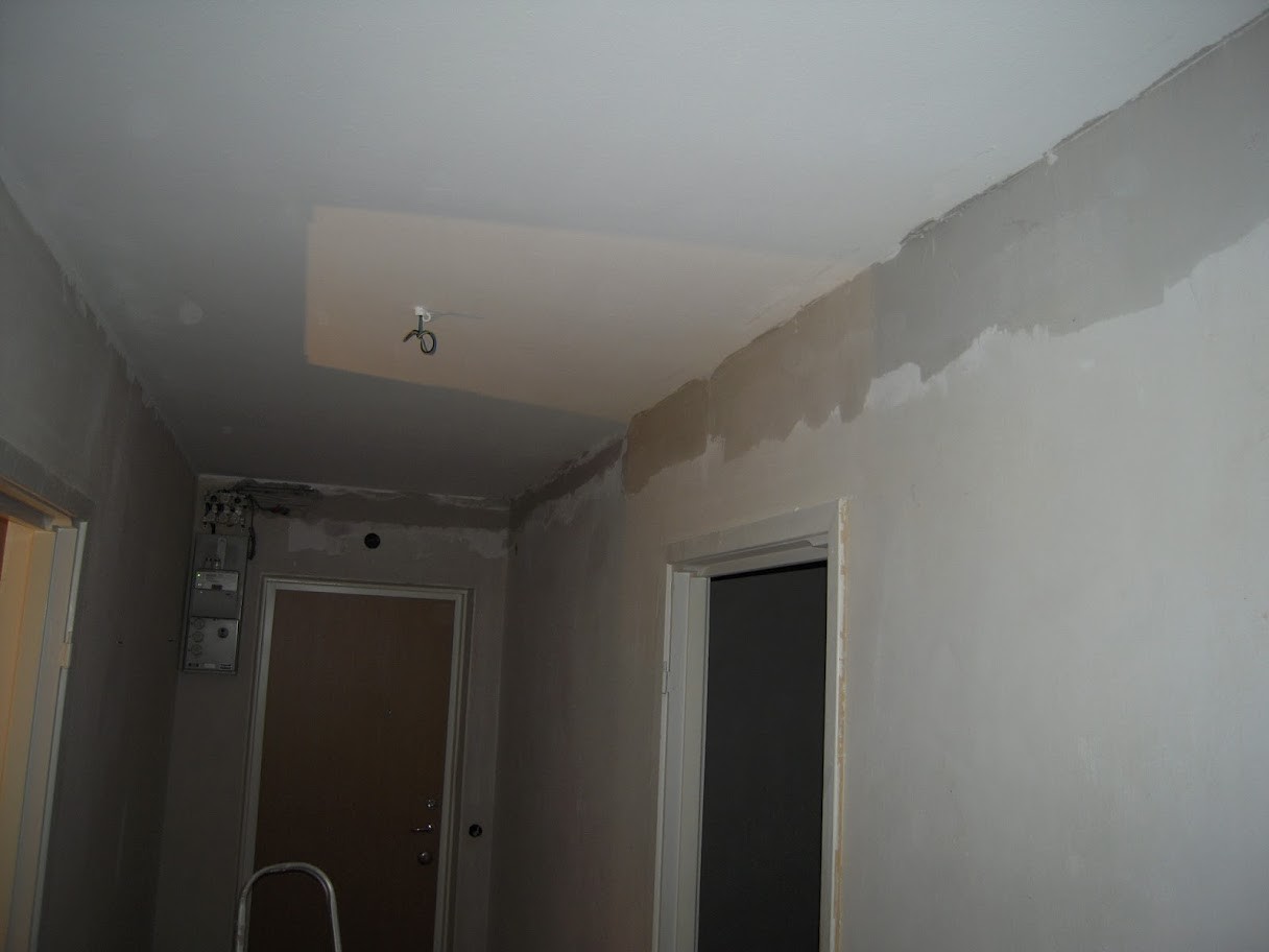

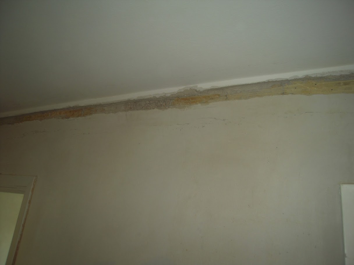

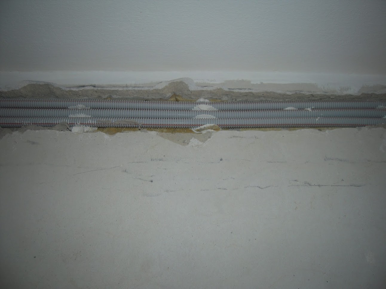

Nu gjorde jag detta i en helt tom lägenhet.
Spårade ur, med vad som mest kan liknas en cirkelsåg med dubbla stenklingor på lagom avstånd.
Ta gärna någon millimeter för mycket än för lite.
Tre nya grupper till köket.

Kan tilläggas att elektrikern ville heller inte fräsa in elen här, utan skulle den fräsas in fick jag göra det själv och så drog de ledningarna sen.
