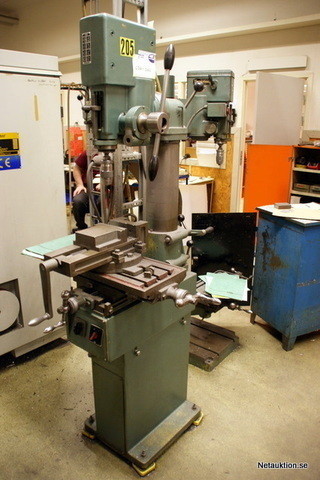

Själv har jag en Arboga U2508 och det är en mycket trevlig och robust maskin både för borrning och enklare fräsning.
En sån i bra skick borde gå att hitta för runt 15K
Jag skulle ta fräs utan att blinka. Den är som en stadigare pelarborr med koordinatbord, finns såvitt jag kan se ingen nackdel alls med den.
Bara fördelar Masses. Enda nackdelen är väll priset.
