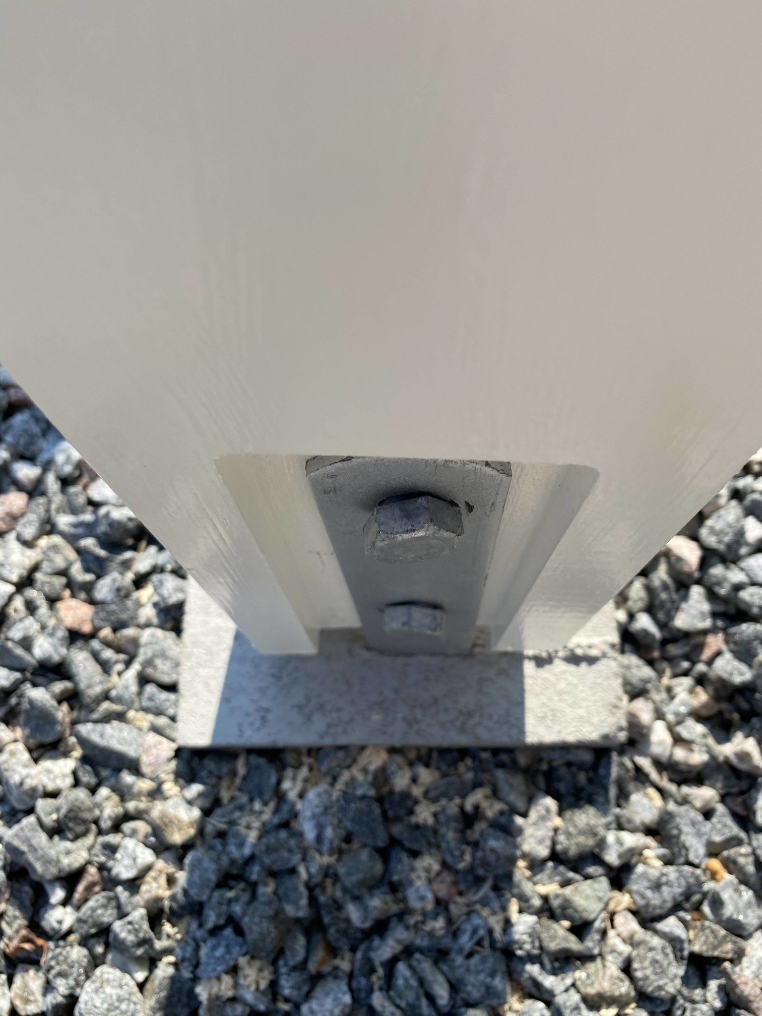

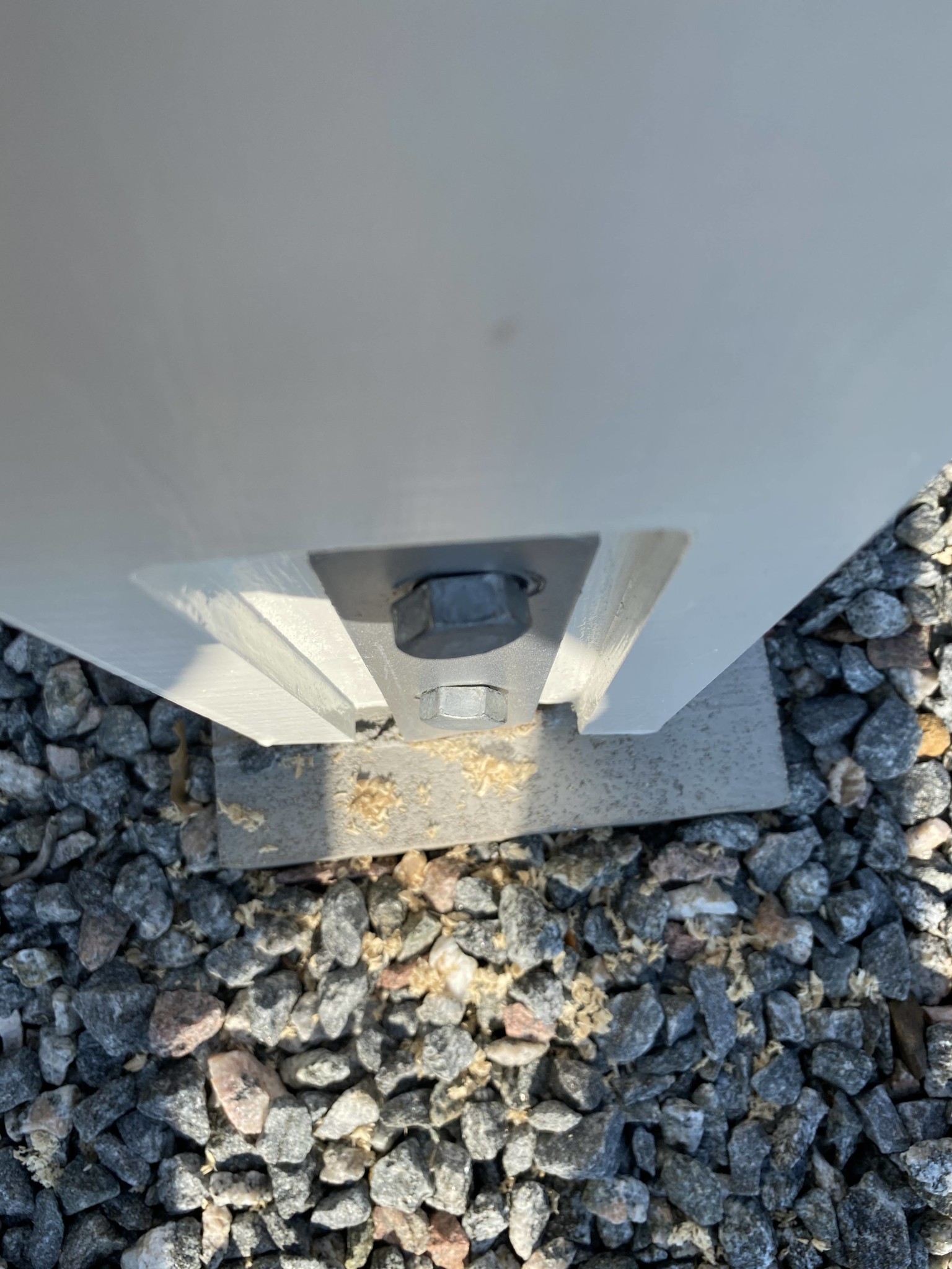

Sätter ni fransk träskruv från båda hållen eller räcker det med att gå från ett håll? Mina plintar har två hål på varje sida och till 95x95 stolpe har jag använt Fransk träskruv 75mm och skruvat två skruvar från ett och samma håll.
Funkar det eller är det bättre att sätta 4 kortare typ 45mm? Eller en 75 från ett håll och en 75 från den andra sidan?
Har många stolpar kvar att sätta så tacksam för svar innan all 44 är uppe.

Använd 4st WAF 8x50, sitter bergfast ..

Infästningen blir mycket styvare om du sätter skruvar från båda håll än bara från ett. Styvast blir det om du fäster i samtliga hål om de inte möter varandra för då blir det bättre med genomgående skruv/gängstång.
Handlar ju inte bara om hur det dar vid monteringstillfället, utan att det ska hålla bäst möjligt över tiden också, tex när träet torkar.
När man tvingar i en skruv, som man gör även med skärande spets o gänga, bildas ett tryck runt skruven av spånet från borrspetsen. Det spånet ligger mellan skruvens kärna och träet, så det kanske bara är 50% av gängan som sitter i trä. Med tidens tand kan det göra att träet spricker eller att infästningen blir sämre när spånet torkar.
Om vi förborrar i storlek nära (0,5-1mm) skruvens kärna, kommer 100% av gängan ta tag i träet, är gängan dessutom slät (inte skärande) blir infästningen ännu tajtare.
Självborrande, skärande mm är inte uppfunna för bästa möjliga infästning, utan för att jobbet ska gå fort.
Ska man vara riktig petig smörjer man skruven också.

Har 95 mellan järnen men skruvat med franska 12x75. Dvs har fått vinkla hålen lite (i något fall mycket) för att de inte ska krocka.
Bara bita i det sura och hålla tummarna att inte skruvskallarna knäpper av med tiden.
