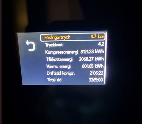

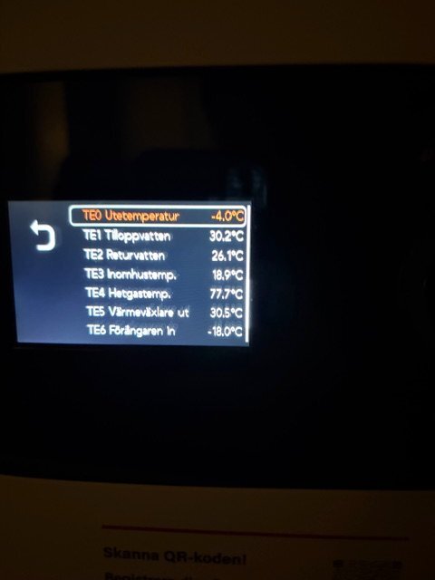

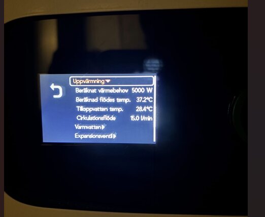

Köpte ett hus förra året och passade då på under hösten att byta frånluftsvärmepump då den gamla hade 20+ på nacken.
Gjorde en hyfsad undersökning ändå och fastnade för RX50 och dess storlek på kompressor samt att jag fick till mig att den skulle vara kraftigare än andra på marknaden i samma prisklass mindre behov av eltillskott.
Jag har sedan installation upplevt väldigt svajade temperaturer i huset och som jag upplever väldigt stort behov av eltillskott för att hålla värmen någorlunda. Har resulterat i att vi stängt av eltillskottet då det annars hade behövt gå 24/7..
Fråga:
Som jag förstått så beräknas ju ett värmebehov och även en beräknad flödes temp, tilloppet är ju det som ska nå upp till det beräknade och gör den inte det själv behövs ett eltillskott.
Vår pump kommer nästan aldrig över ca 30-31 grader i eget tillopp utan när behov är där över så skjuter tillskottet till.
- Hur är det med era, hur många grader tillopp kan pumpen själv skjuta ut utan tillskottsel?
Jag har också förstått att den ska avfrostas var 50 minut, för mig håller den 15 minuter avfrostning men jag har läst lite blandat att vissa har 5 minuter eller att den ska upp till 5 grader etc?
Notera även antalet kWh tillskott som varit från ca september 2068 kWh, är det rimligt?
Tillägger att jag varit i kontakt med installatör och CZ men det känns som olika förslag och justeringar framförs hela tiden och ingen direkt lösning på problemet, vänder mig därav hit för att höra om någon har tips eller vägledning hur man få en stabilare FVLP.
Tack få förhand.

Hej och välkommen till Byggahus!
Vad hade förra ägarna för energiförbrukning? Hur stor är den uppvärmda ytan?
Har du nån mer värmekälla eller tänker du att frånluftsvärmepumpen ska kunna täcka hela energibehovet?

Tack för snabb återkoppling och såklart missade man en del viktiga punkter.
Huset är en enplansvilla á 180kvm byggt 2003. Vattenburen golvvärme med tempgivare i de rum som omfattas.
Tidigare ägare hade en förbrukning 29500 kWh/år, huset har även pool som värms av extern poolvärmepump.
Mvh,
Mvh,
