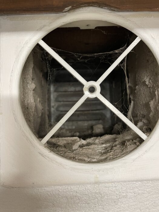

Har en tvättstuga i källaren med anslutande torkrum. Helt öppet emellan.
I tvättstugan en tilluftsventil väggenomföring standard 100mm
I torkrummet två stycken sådana.
Har idag en Woods avfuktare stående där istället för torktumlare.
Ska jag ändå ha en frånluftsfläkt? Och ska jag isf ha den i torkrummet där det idag finns två ventiler? Då har jag ju fortfarande tilluft i båda utrymmena kvar.
Tack på förhand!

Jag har bara frånluft i tvätt/torkrum. Och det är väl så det bör vara om jag förstått rätt.
Så hade jag varit du då hade jag pluggat tilluft och satt en fläkt i ett av hålen.

Ok.O [old rusty] skrev:

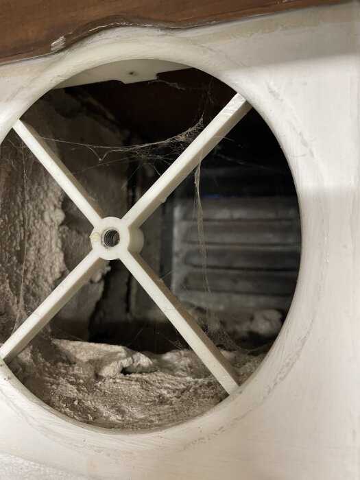

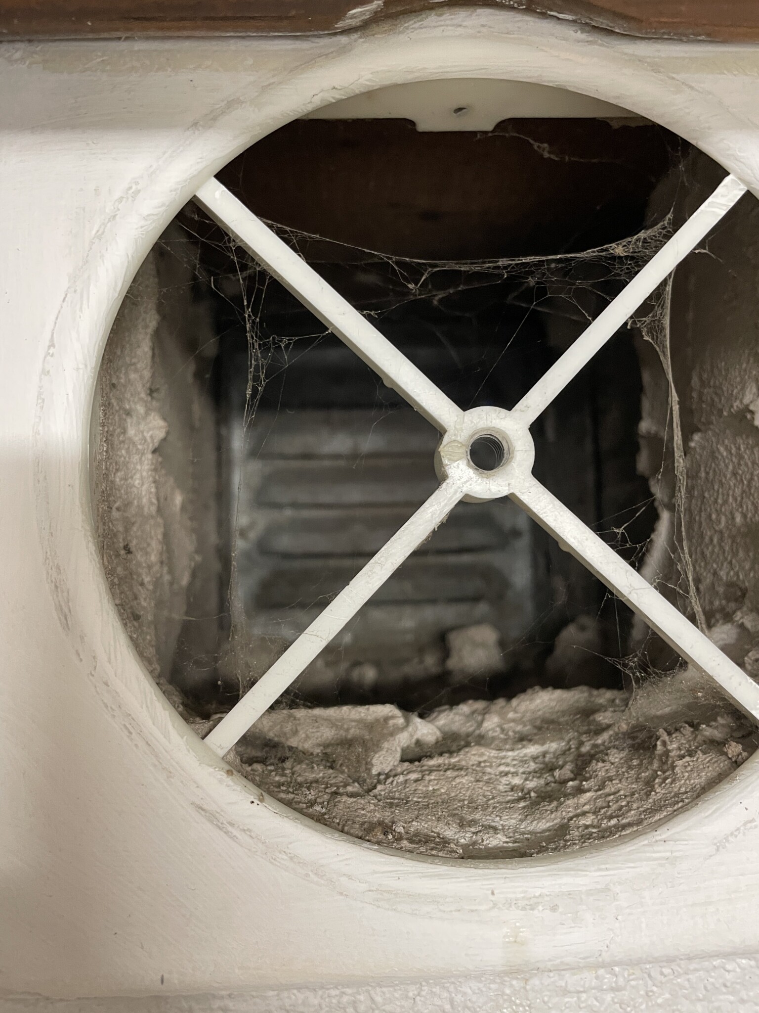

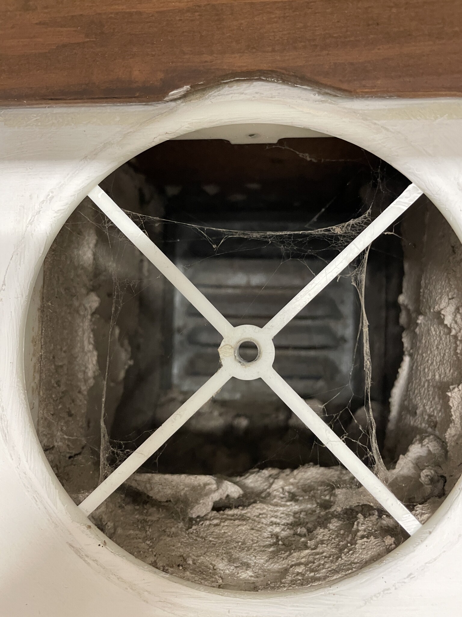

Följdfråga: är bara ett fyrkantigt hål genom väggen å sedan galler å snurrventil på insidan. Om jag sätter dit fläkt med rörgenomföring bör jag täta eller lägga i nåt i resten av utrymmet så att säga.. blir ju luft å utrymme kvar om ni förstår hur jag menar
Se bilderM Milcent skrev:
