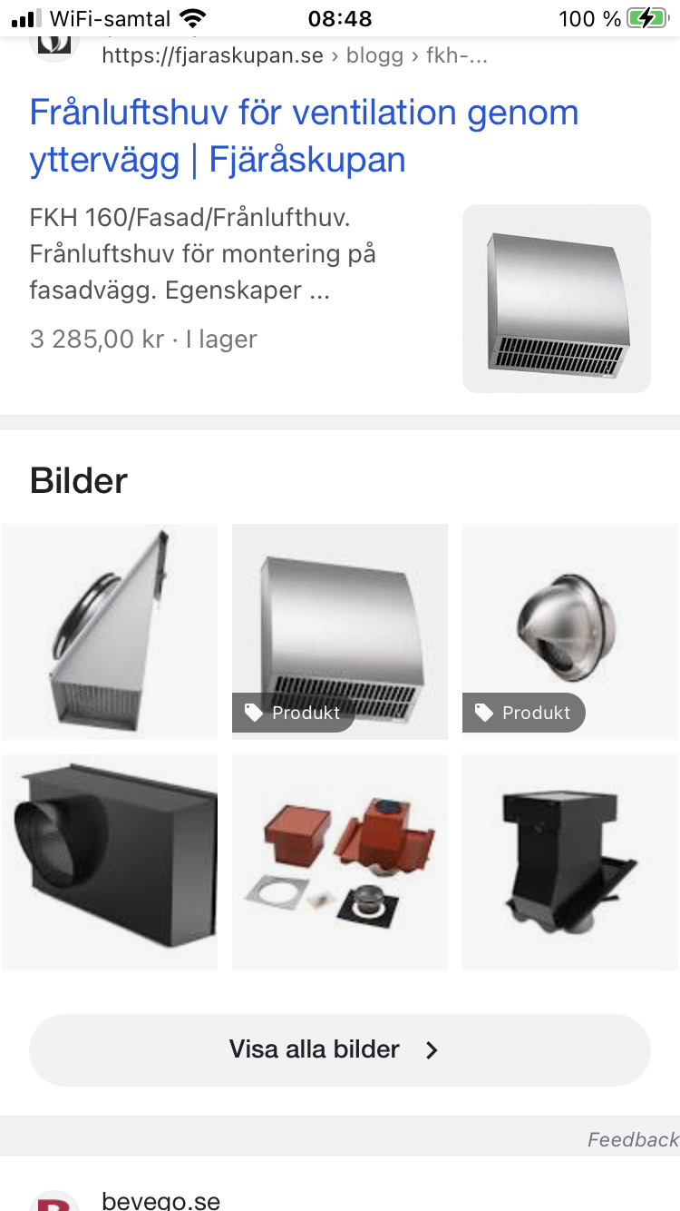

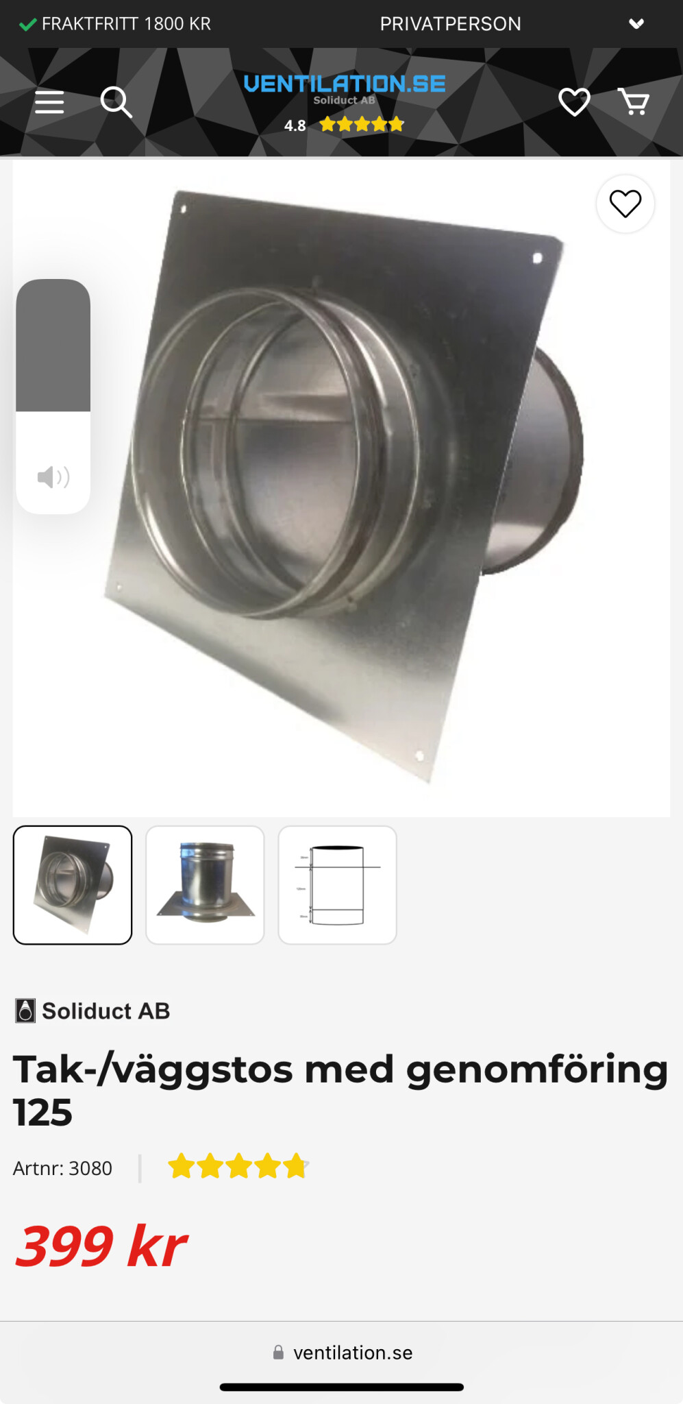

Standard är väl att dra upp på taket genom en plåthuv men ut genom fasaden funkar så klart också om man isolerar hela vägen och har någon droppkant på gallret/stosen tänker jag. Jag gissar att det inte är isolerat hela vägen ut genom träfasaden?
Iofs så är lite dropp ingen katastrof om huset är byggt korrekt i övrigt eftersom baksidan av panelen då ska vara ventilerad, men helt klart oönskat på ett nybygge där man har rätt att ställa krav på att allt ska vara 100%

Ja, det var draget genom taket som sagt med felisolerat och dessutom genom samma huv som IM-kanalen så varmt mötte kallt med ännu mer kondens som följd.S steppen7 skrev:Standard är väl att dra upp på taket genom en plåthuv men ut genom fasaden funkar så klart också om man isolerar hela vägen och har någon droppkant på gallret/stosen tänker jag. Jag gissar att det inte är isolerat hela vägen ut genom träfasaden?
Jag har haft med inkompetenta hantverkare att göra i tre års tid nu och är så less på det. Vore skönt att höra från någon som vet hur det ska vara, som omväxling. :/
