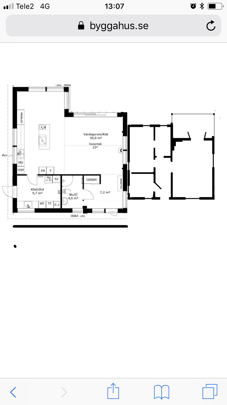

Nyss köpt tomt med en liten stuga(36Kvm) som står på plintar,
jag vill nu bygga en ny del på ca: 100kvm med kök,v-rum,badrum, för att sedan öppna upp mellan stuga och nybygge.
Nu till frågan- Om jag gjuter en platta på 100 kvm med vattenburen golvvärme och vill få in den i stugan på plint för att i framtiden kunna dra vidare den vattenburna golvvärmen ut på andra sidan stugan för ytterligare en utbyggnad i framtiden. är detta ett helt orealistiskt tänkande eller finns det några fiffiga metoder man kan ta åt sig ? (ex att man sättar några kopplingar ut vid plattan så man kan koppla på ny slang när man brutit upp golvet i stugan ?
Ska säga att jag är väldigt mycket nybörjare i detta så vill gärna höra vad ni tycker om det ?
  • Ritning av husgrund med planlösning inklusive vardagsrum, kök och badrum.
Kan du inte sätta ett fördelarskåp för golvvärme och dra fram en matarslang från pannan dit. Skåpet kan antingen placeras i nya eller gamla huset, det ska ha skvaller rör till avlopp.
