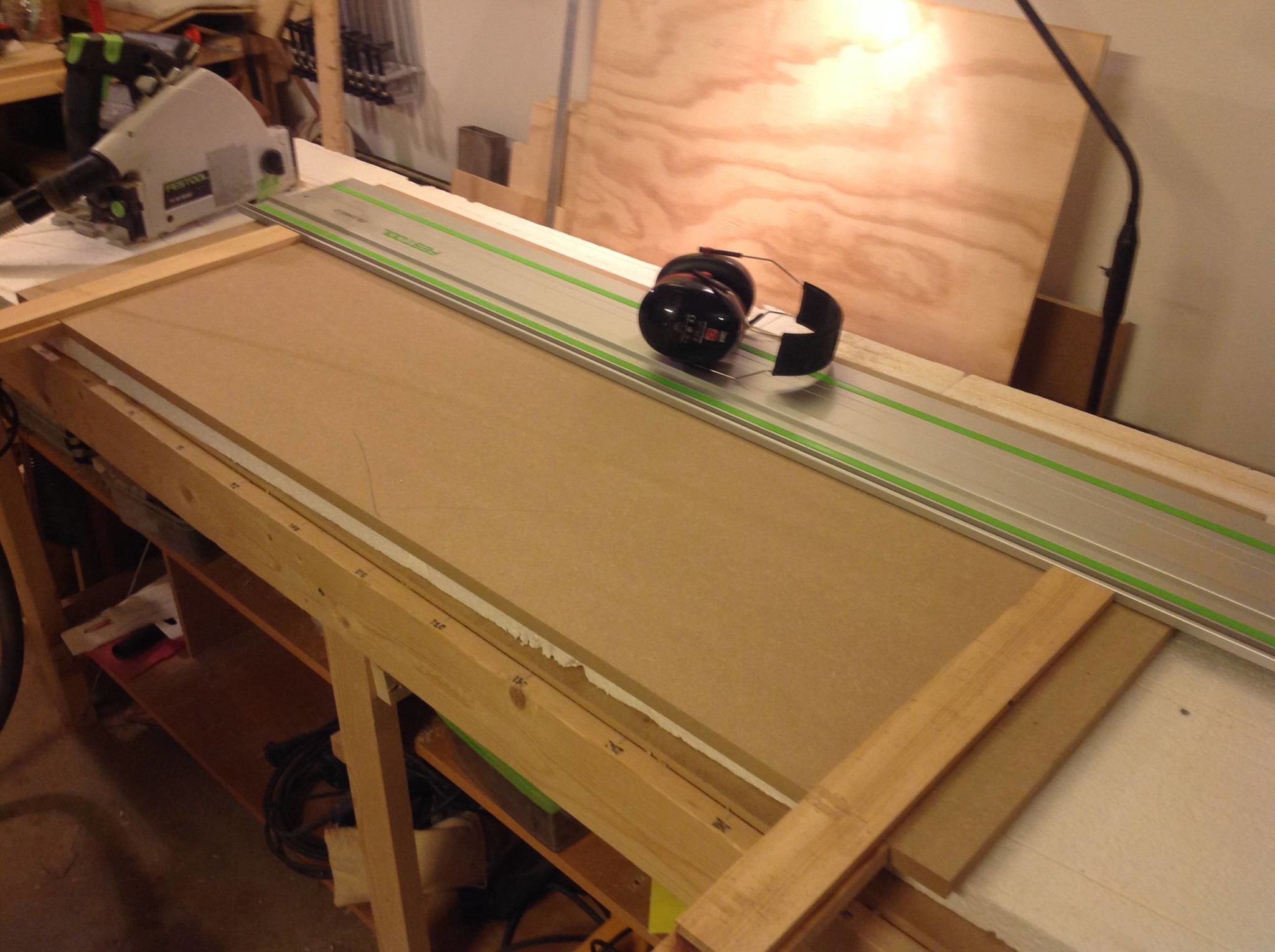

Men nu är jag åtminstone igång med ytterligare inredning/förvaring, den här gången är det underskåpen till arbetsbänken på metalloftet. Loftet består av tre golvsektioner som är sextio cm breda och de tre skåpen anpassas till det måttet, det för att man vid behov ska kunna ta bort en sektion i taget om något skrymmande ska nerför trappan. En frys t ex.
Bygger skåpen i sextonmillimeters mdf och då jag av olika anledningar inte kan såga upp allt på justersågen får TS-femtiofemman träda i tjänst. Ett gäng gavlar, bottnar och toppbitar med samma djupmått ska kapas till så för att streamlina serieproduktionen fuskade jag ihop en egen variant av Festools FS-PA:

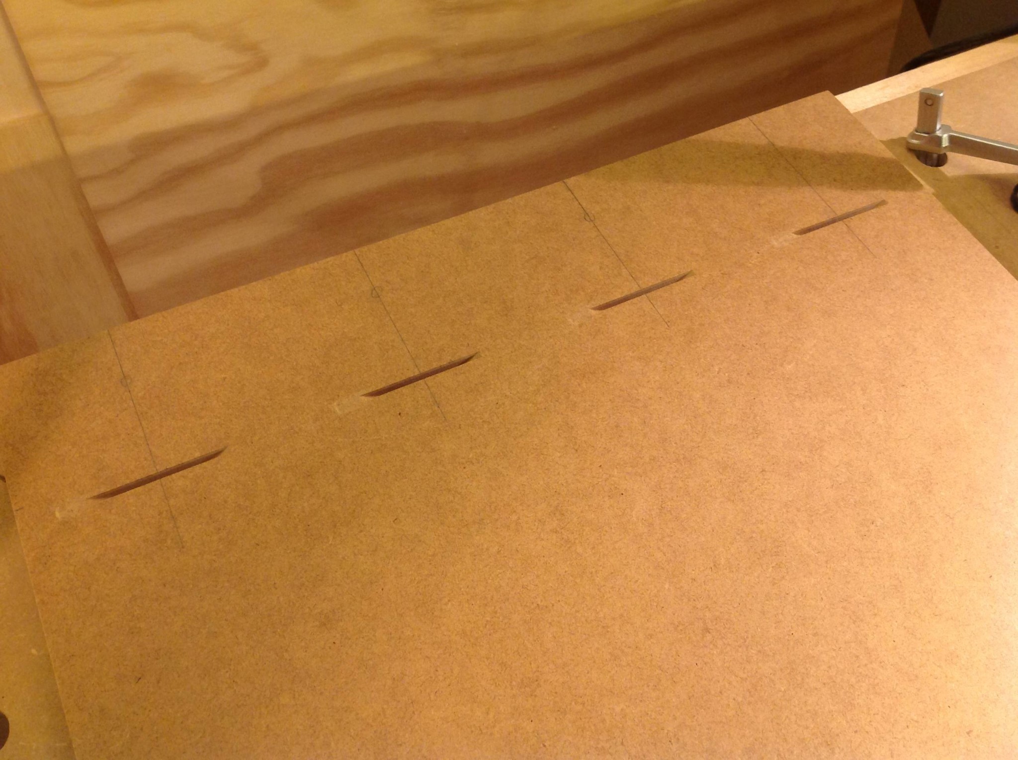

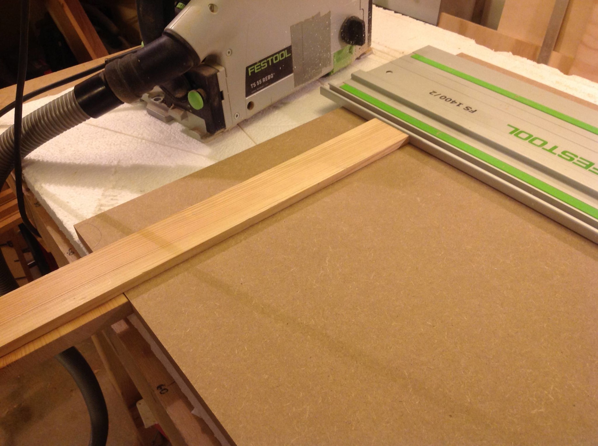

Så här ser fusket ut på närmare håll:
Lite spillvirke bara, trälisterna placeras som alla förstår med stoppblocken mot skivans kant och hålls fast medan skenan försiktigt trycks mot liständarna, en i taget. Väldigt okrångligt faktiskt.
Guiderna gjorde jag genom att mäta upp såglinjen på skivan och placera skenan där den skulle vara och därefter lägga stoppblocken (med lim på ovansidan) mot skivkanten och sedan, mycket noggrant, placera listerna mot skenans bakkant och på stoppblocken. Det fick torka över natten och nu har jag parallellanslag för alla de gånger jag repetitivt behöver såga 500 mm breda remsor av skivor.

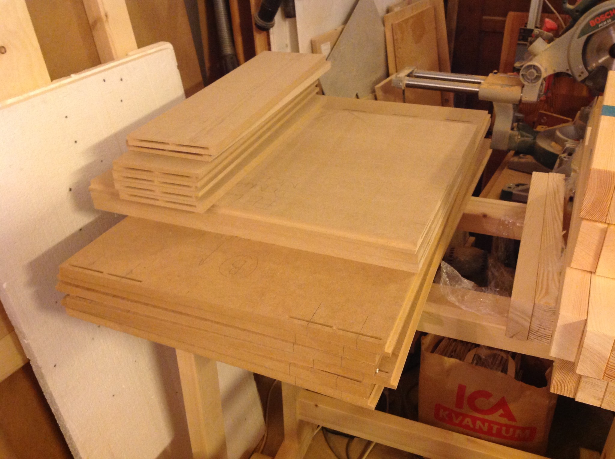

Grunkorna funkade hursomhelst kanon och här ser vi alla delarna till skåpstommarna.
Dags att fräsa för kex; sedan ska det fräsas en fals i stomdelarna för ryggstycket plus att gavlarna ska få hålrader för hyllbärare/hyllplan innan allt sätts ihop. Eftersom jag behöver förvaringen pronto blir det hyllor men på sikt ska de ersättas med lådor.
Jaha, det är vad som hänt idag, inte jättespännande men ändå på rätt väg.

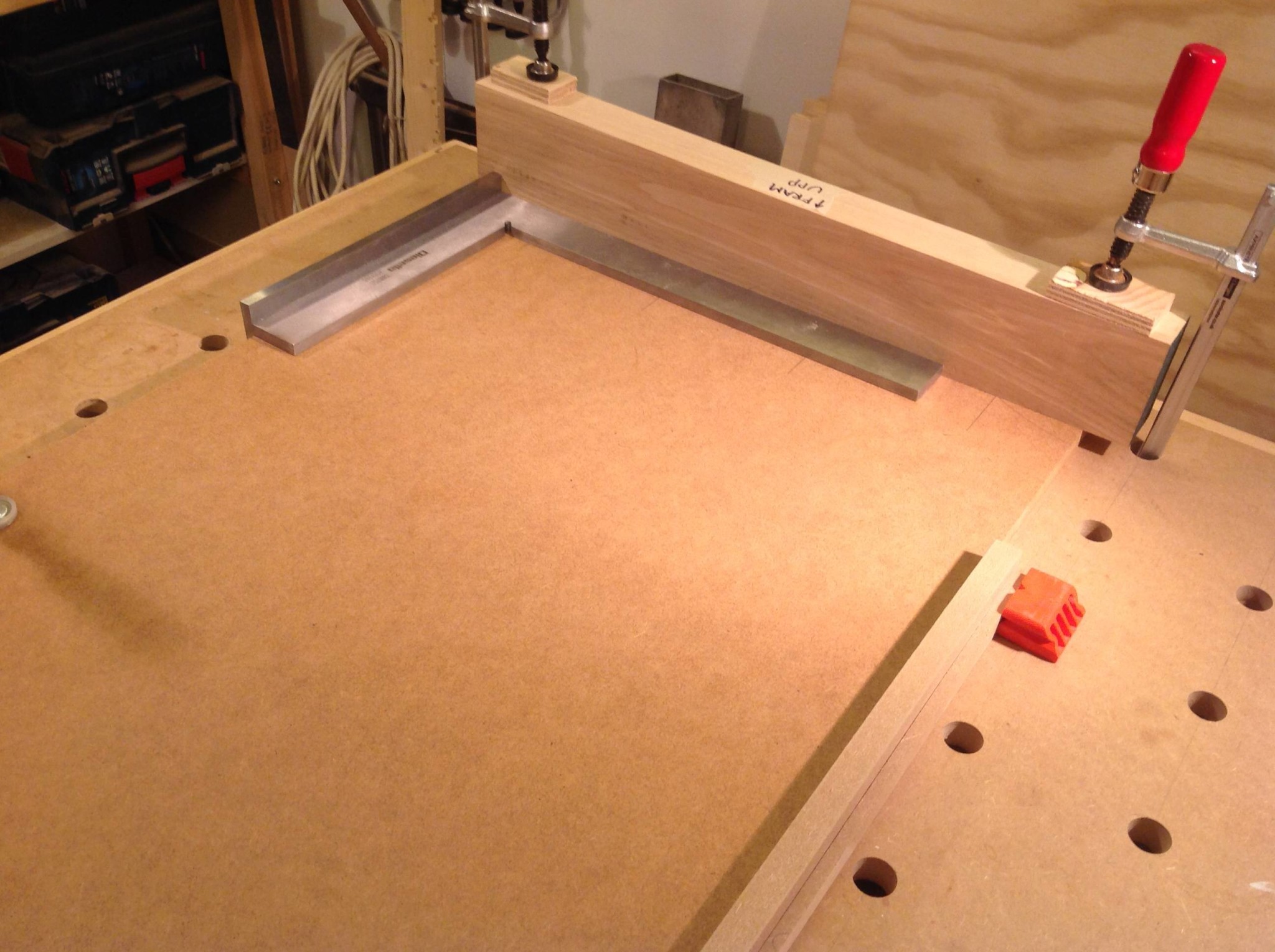

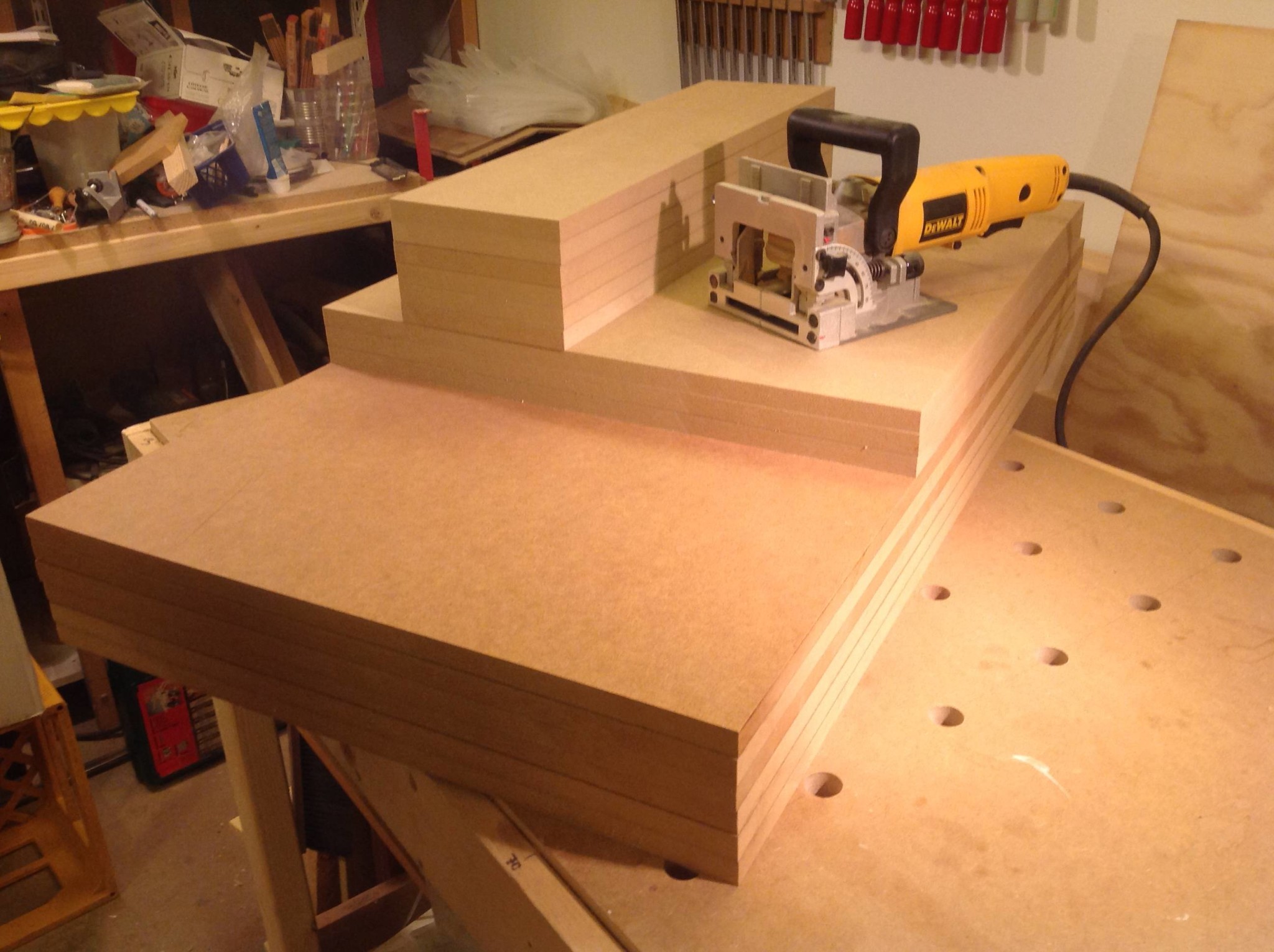

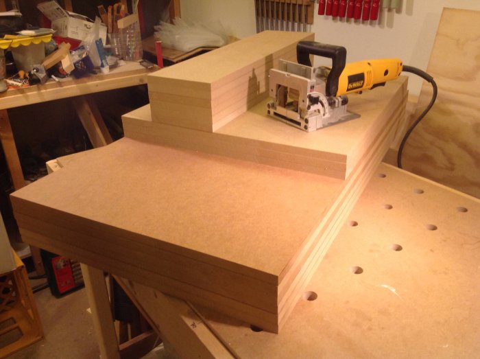

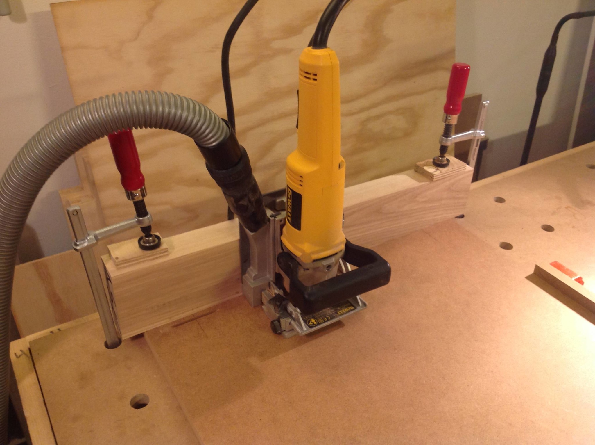

Kexfräsning av delarna till skåpstommarna idag.
Bottnar och toppbitar frästes i kortändarna med arbetsbänkens skiva som referensyta, enkelt och odramatiskt.

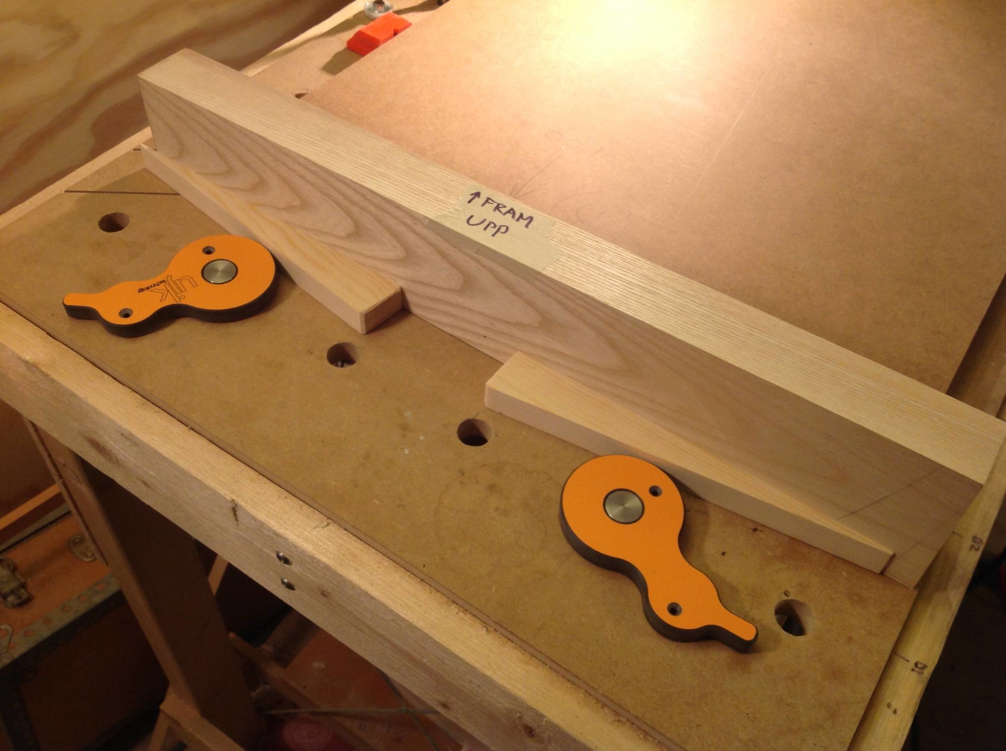

När det gäller gavlarna skulle de såklart fräsas på insidan och jag brukar använda mig av ett anhåll som jag kör kexfräsen stående på nosen med sulan mot anhållet. Den här gången hade jag en överbliven bit ask från ett bordsbygge som jag använde som anhåll. Vid fräsningen för toppbitarna fick jag användning för mina nya cam levers från Axminster, funkade enkelt och smidigt.
Jobbar ofta med kilar och bitar att spänna mot i kombination med olika dogs i arbetsbänken, framför allt när det är flera ämnen som ska bearbetas på samma sätt. Satt som berget och var snabbt och enkelt att skifta.
Bottnarna i skåpen sitter drygt 80 mm upp från golvet för att ge lite "tåutrymme" när man står vid bänken, jmfr en indragen sockel på en köksbänk. (Det är inget indrag på gavlarna, detta för att ge maximal stödyta mot golvet.)
Det innebär att anhållet för kexfräsen fick måttas in och spännas fast med tvingar. Gaveln trycktes upp mot två dogs — har två Workmate från B&D vars orange plastdogs funkar perfekt till sådant — och fixerades med en tving. En fotvinkel på 265 x 400 mm användes för att få askbiten vinkelrät mot gaveln.
Sedan var det bara att köra.
Smidigt och enkelt, inga ämnen eller anhåll som slingrade sig och ställde till problem, hela proceduren med inmätning, uppspänning och fräsning tog max två till tre minuter per gavel. Så här ser det ut när det är klart:
Enda problemet är faktiskt sladden till kexfräsen. Den är tjock och stel som om den egentligen vore avsedd för att distribuera el till öar i skärgården, hatar fanskapet. Har funderingar på att låta byta den till en Festool Plug-it adapter pga att Festools sladdar är så oerhört smidiga. Vad tror du som läser det här; kräver maskinen någon extra "kabelarea" (tror jag det heter) som gör att Festools sladd blir för klen eller är det bara att byta? Tacksam för råd och tips.
Dagen avslutades med att jag på säkrast möjliga vis riggade ett tillfälligt fräsbord och körde falsen för ryggstycket i gavlar, bottnar och toppbitar. Valde dock bort att dokumentera det då det finns gränser för hur mycket man får tråka ut sina medmänniskor. Särskilt som jag vet att samtliga här kan föreställa sig hur en sådan fräsning ser ut och går till.

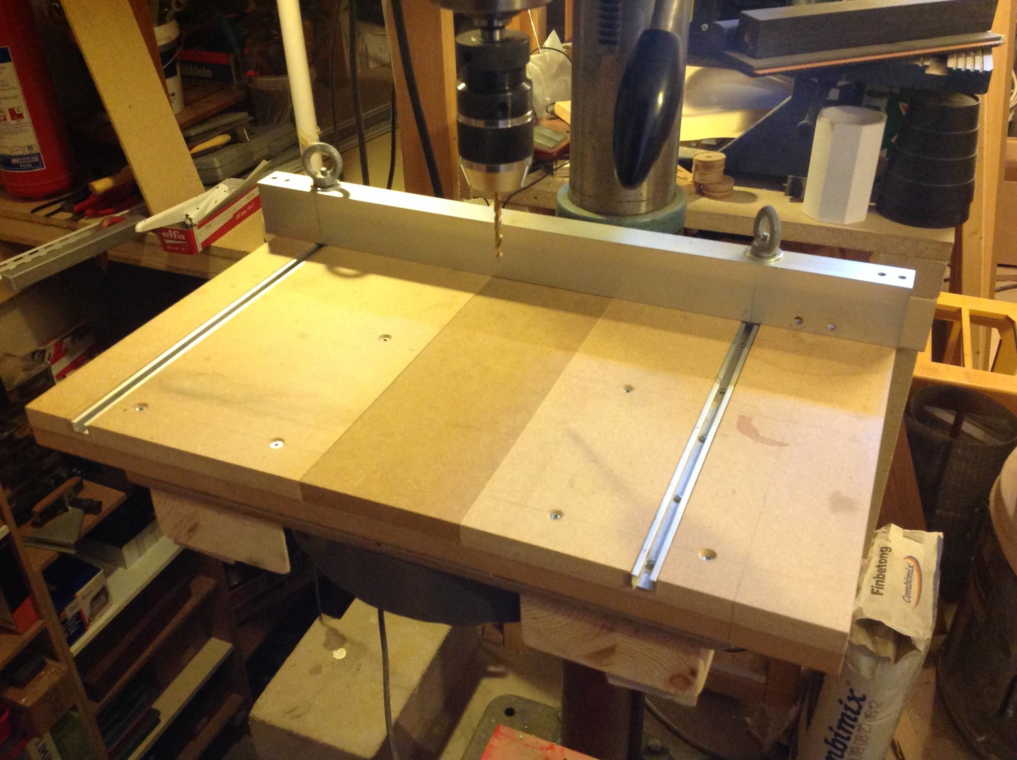

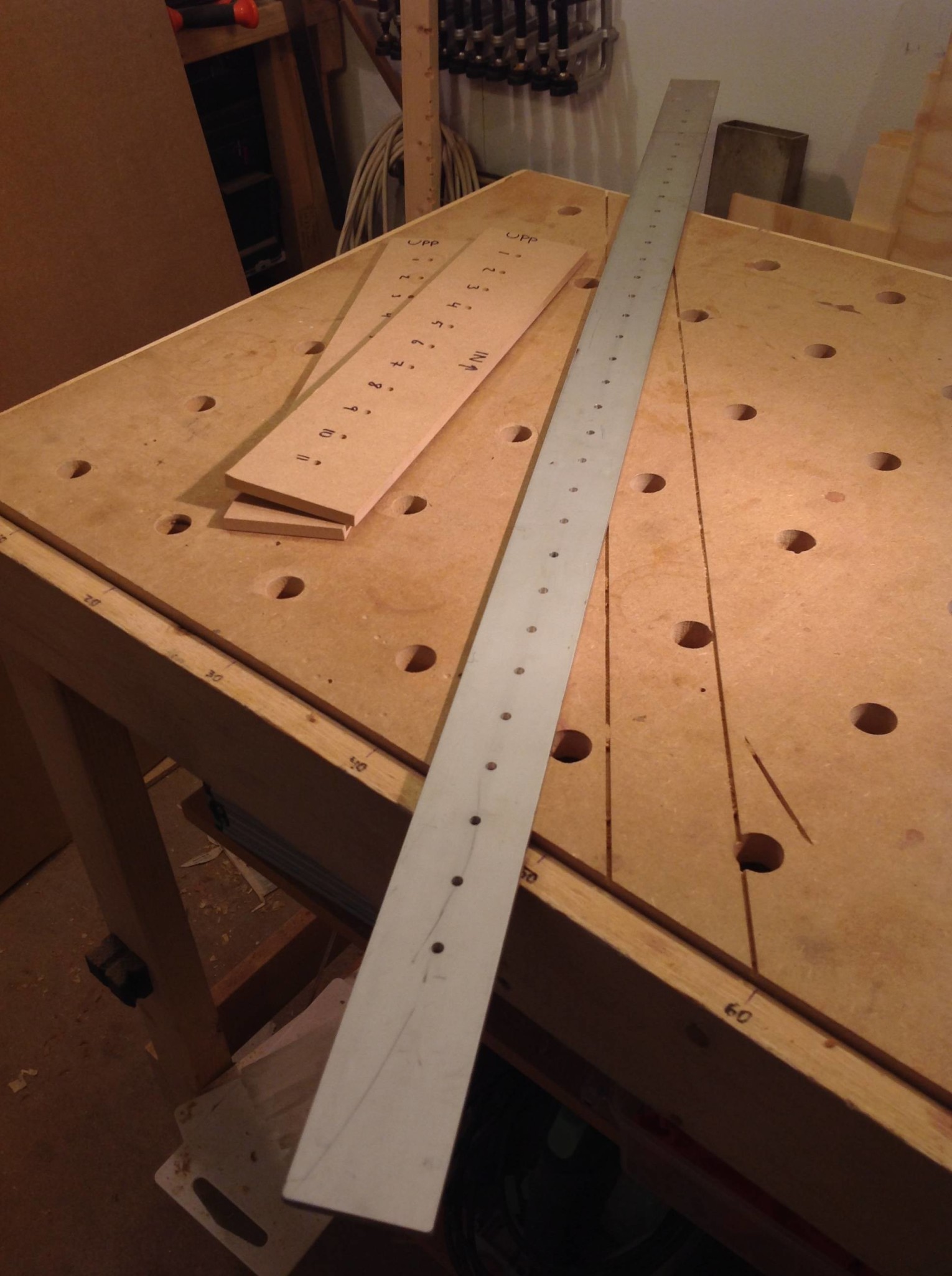

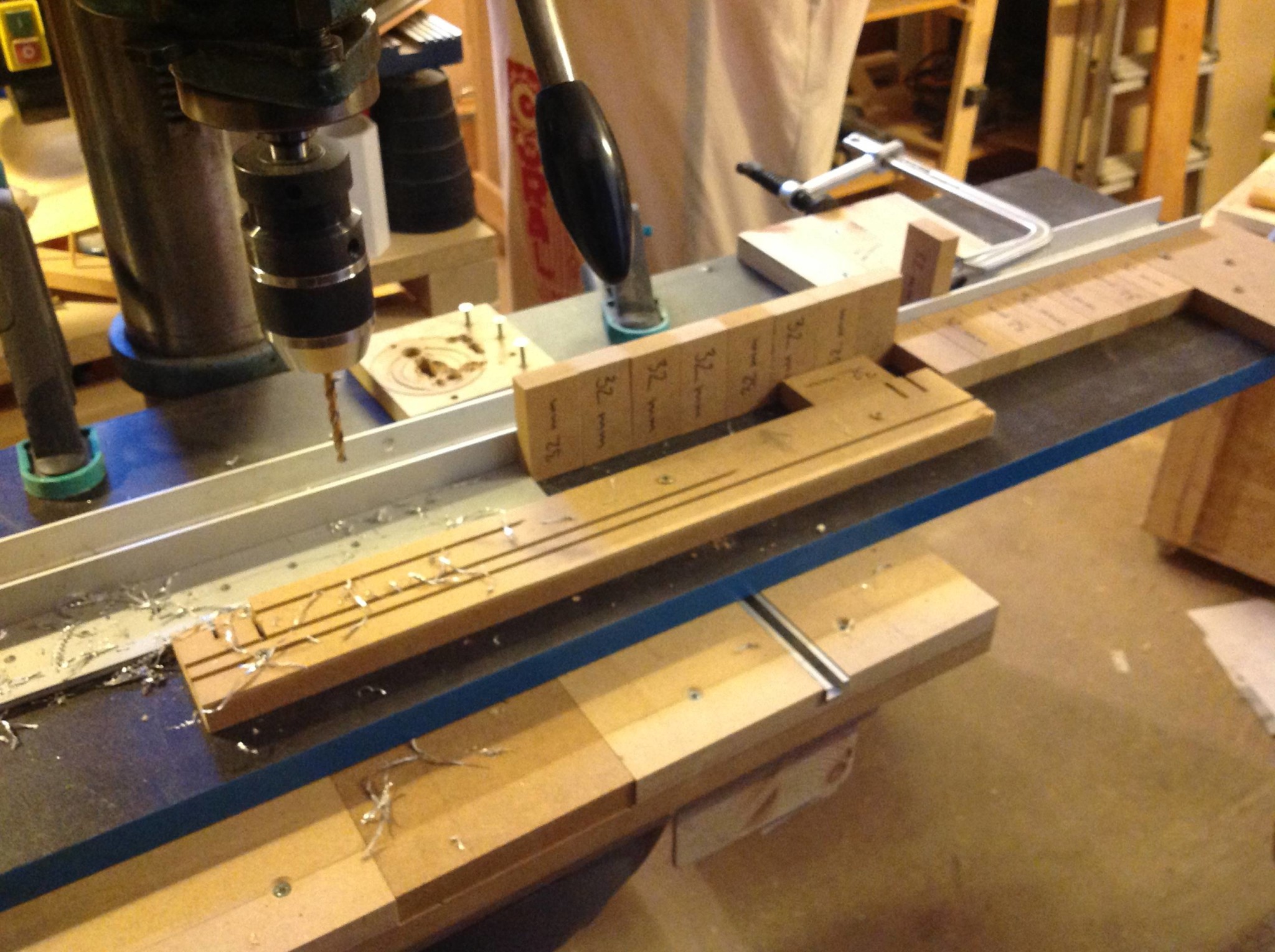

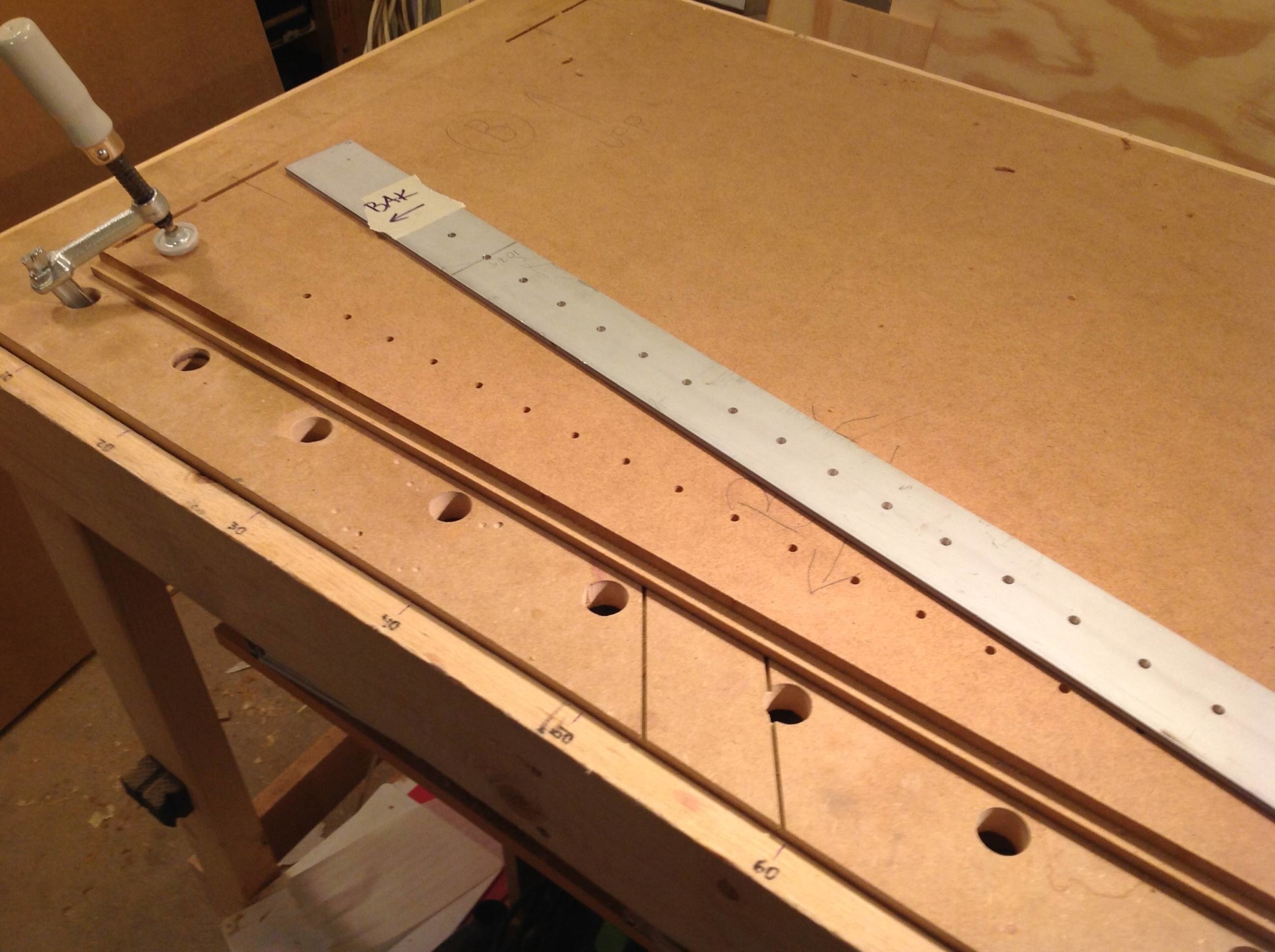

När bordet var på plats kunde jag rigga upp en anordning för att borra en ny hålmall i en aluminiumskena, en före detta gipsvinkel som inte var rätvinklig. Det är de ju iofs aldrig men nu blev den en riktigt värdefull resurs.
Ett långt hyllplan med en aluprofil som anhåll och en bit mdf för att hålla aluskenan på plats samt 32-millimeters distanser. Började med att lägga upp en räcka distanser framför skenan med början mot dess kortände och ett stopp i slutet av distanserna. Sedan borra första hålet, ta bort närmsta distansen och flytta fram skenan till nästa distans borra nytt hål och upprepa proceduren.
När distanserna framför skenan var slut satte jag ett stopp mot skenans bakre kortände, la in en distans mellan skenan och stoppet och borrade hål igen, flyttade fram skenan och la in en till distans bakom den och borrade nytt hål osv. Lätt som en plätt, bara att se till att skenans kortändar var i tight kontakt med distanserna.
Det här är resultatet:
Den nya hålmallen kommer att effektivisera hålandet jämfört med de gamla korta mallarna som går i pension nu. De gjordes i mdf och slets snabbt med slafsigt resultat som följd.

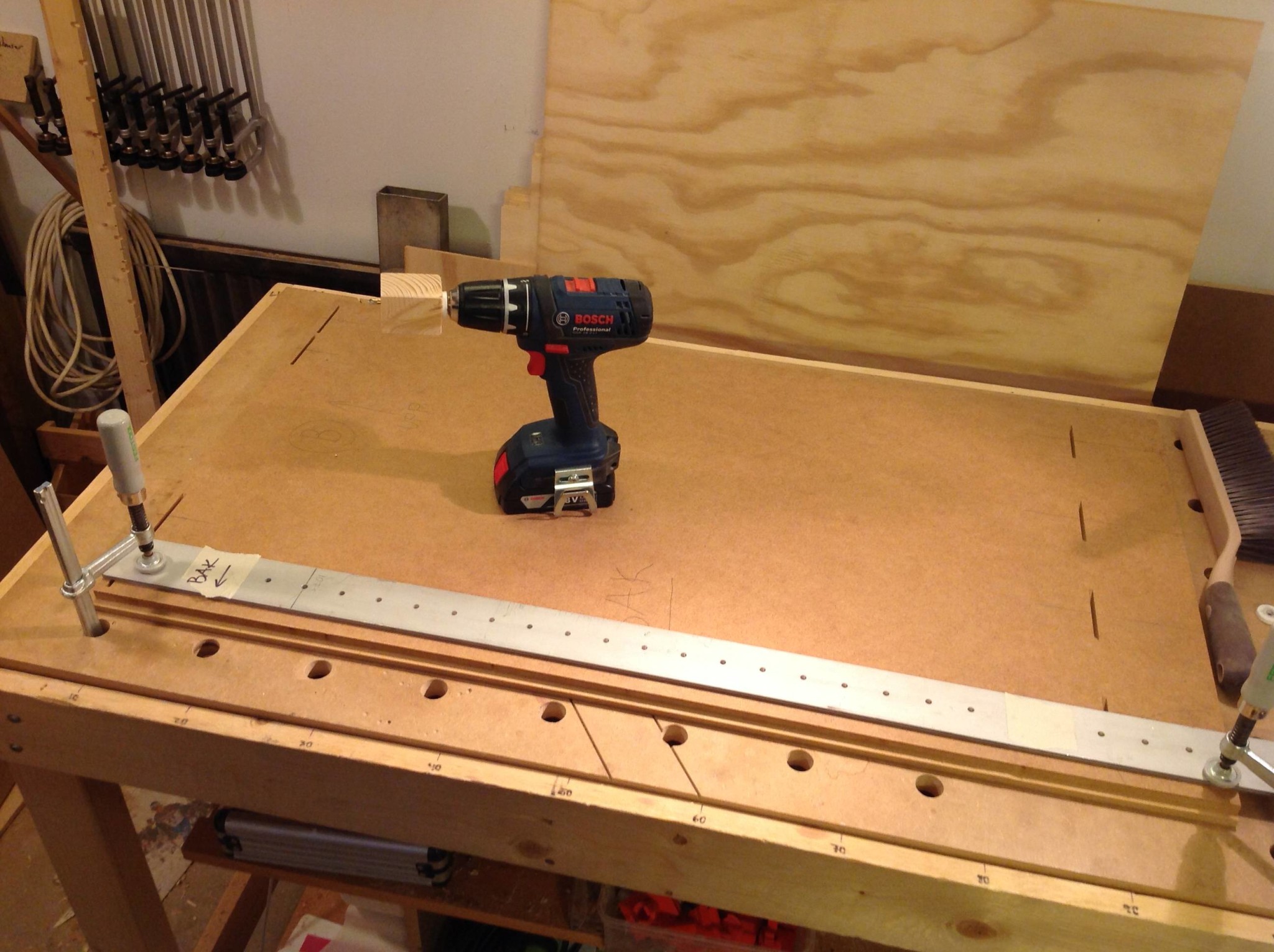

Nu var det dags att ge sig på skåpsgavlarna som ligger i botten på den här traven och göra en massa hål i dem.
Så här såg min setup ut när jag var redo att börja köra:
Gaveln och hålmallen fastspänd i bordet med hålen före och efter de som ska användas övertejpade så att jag inte skulle börja för tidigt eller fortsätta av bara farten, sådant är jag expert på.
Skruvdragaren har en styr-och djupstoppskloss på borret så jag skulle få enhetligt djup och inte borra genom skivan. För säkerhets skull gjorde jag några klossar extra eftersom jag vet att de också slits.

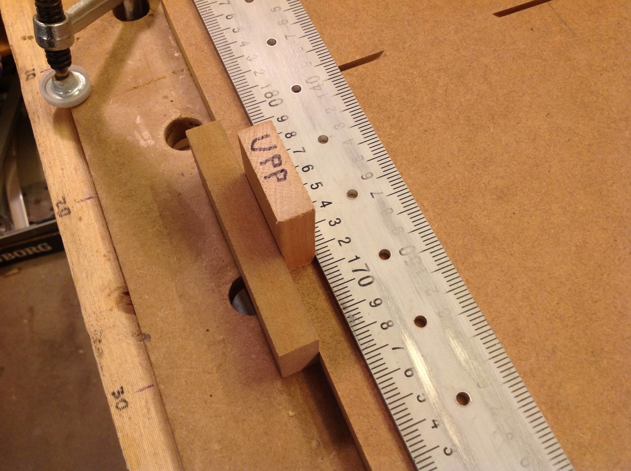

Alltid när jag ska göra repetetiva saker försöker jag använda mig av distanser av olika slag för att mäta in de olika delarna, vet att felrisken ökar dramatiskt om jag ska mäta in grejorna med måttband, tumstock e dyl för varje moment.
Den här tråkiga bilden visar bara hur jag mätte in hålmallen efter gavlarnas kanter innan jag spände fast den.
Första hålraden såg ut såhär när den var klar, helt ok!
Eller om sanningen ska fram så var den inte klar och därmed inte ok. Eftersom Ronniefaktorn slog till missade jag att ta hänsyn till hålmallens tjocklek när jag ställde borrdjupet så hålen var för grunda. Whaaa!
Som tur var det lätt att åtgärda; hålmallen positionerades på nytt med ett par femmillimeters borr i de yttersta hålen och tvingades sedan fast igen och det var bara att ta bort "styrstiften" och borra om hålen till rätt djup. Ingen stor sak men det är ju alltid roligt när det blir rätt från början — å andra sidan lär man ju sig mycket av sina misstag...

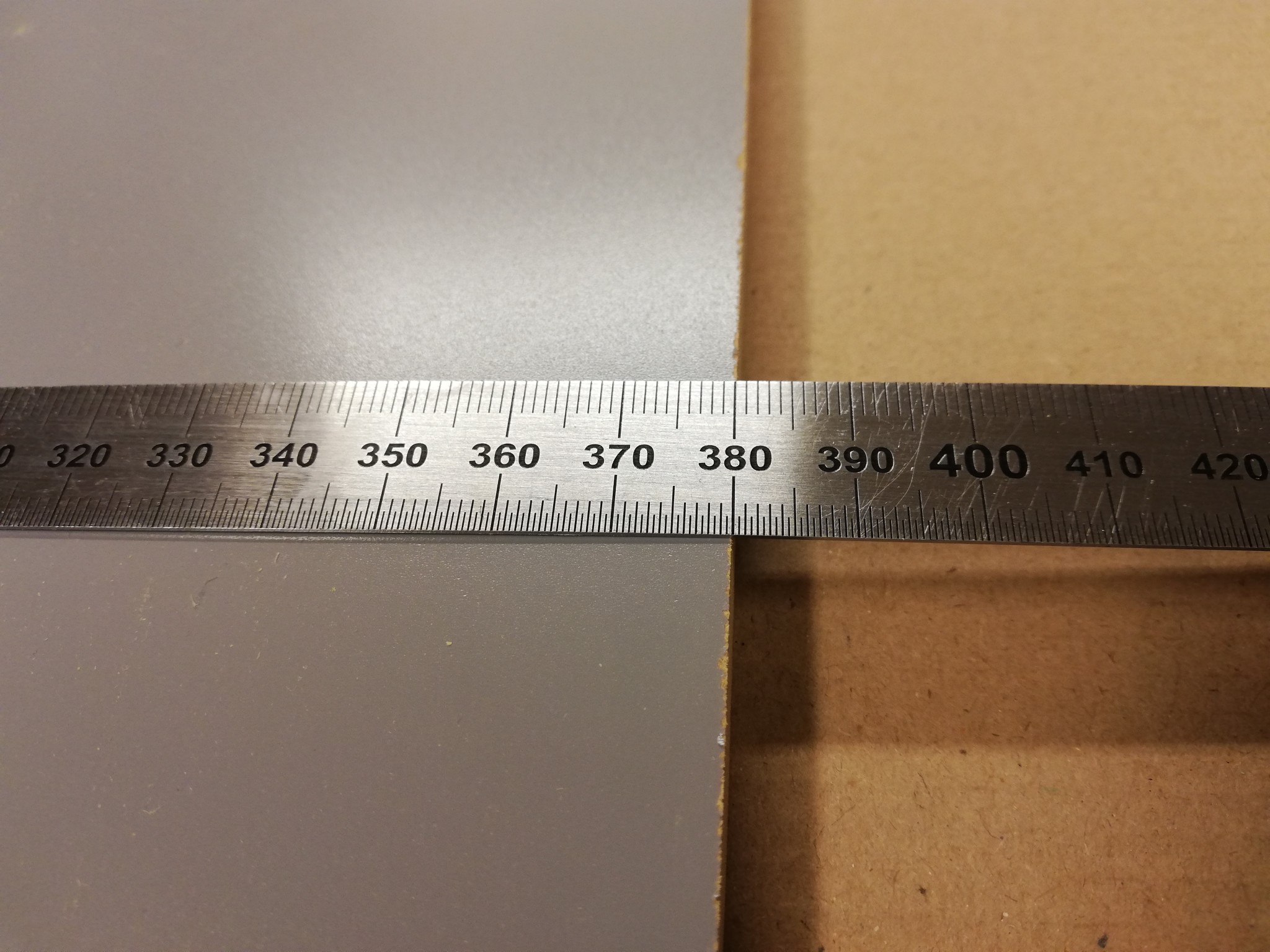

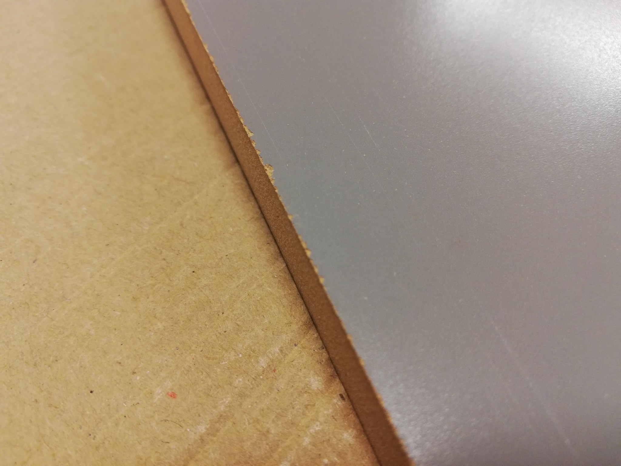

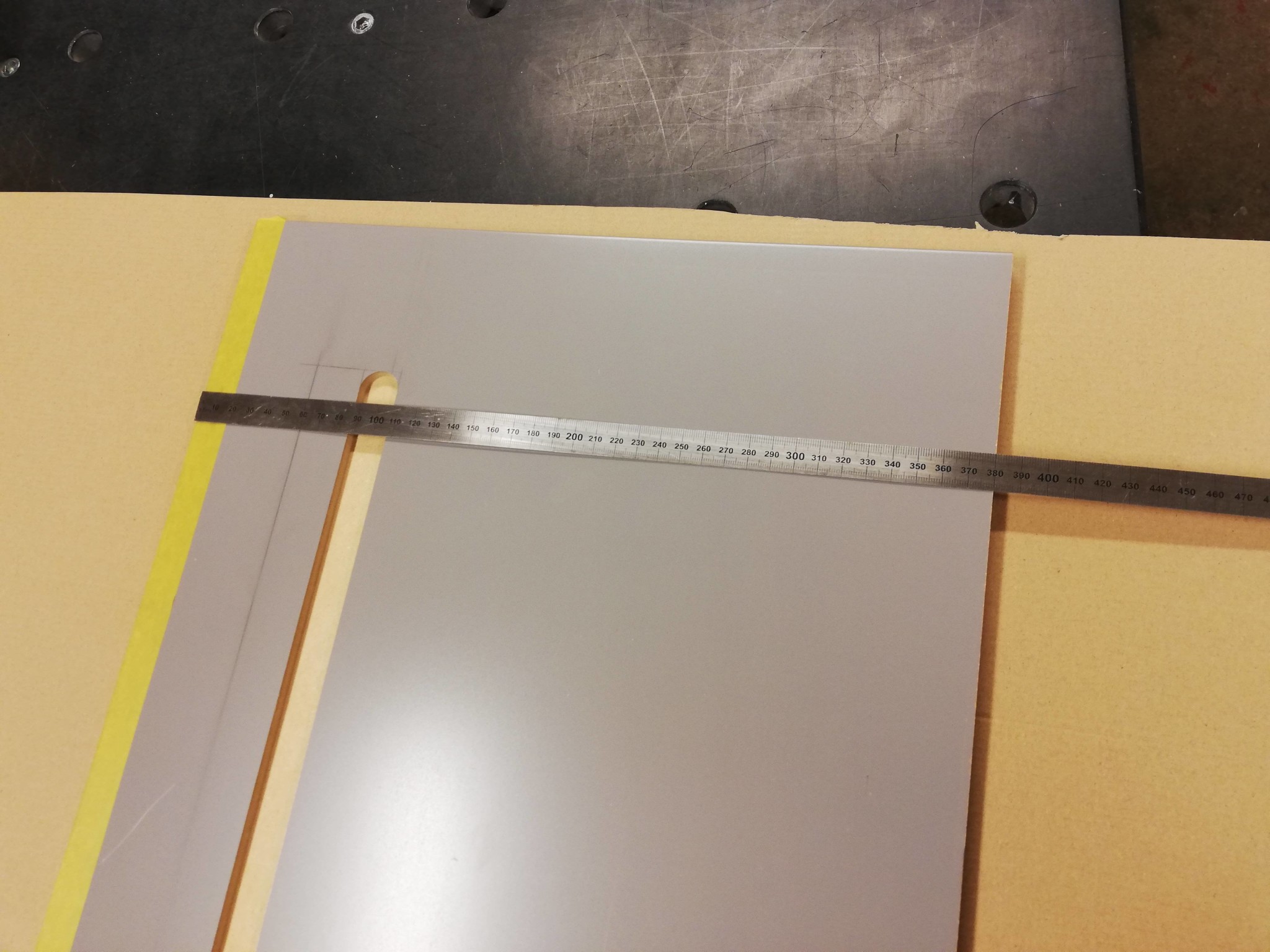

Vad sägs om denna? Sågning till bredd 390mm. 10mm verkar ha försvunnit nånstans för när jag mäter är den bara 380. Trött man blirP Pysslarn skrev:
