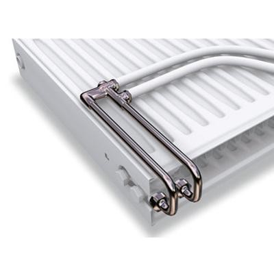

Har gamla enkelpaneler med etthåls bottenanslutning i mitten och tänkte börja byta ut dom till normala dubbelpaneler med kopplet på sidan.
Hur gör man det snyggast?
Gå bakom nya panelen med pex och svänga upp åt hö/vä till nya kopplet? För att sedan dölja skarven vid golvet med en täckplåt?

Köp Termopanel V4 med dolt koppel och så köper du till TP-felx. Så får du hela installationen dold. Du behöver komplettera med två raka kopplingar på tillopp och retur nertill vid golvet på dina befintliga rör.
Dra pex/pal mellan anslutningarna.
