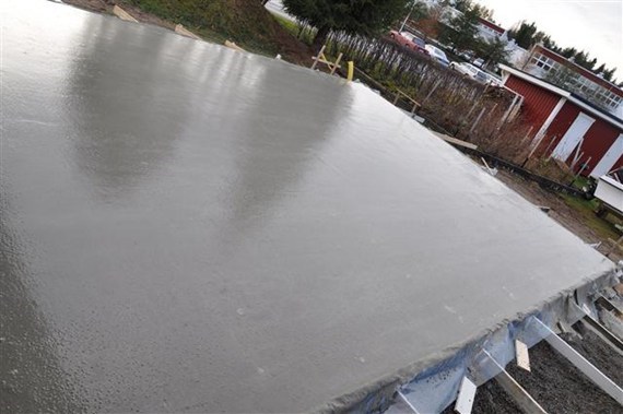

Sulan är numera rensan från överflödig plast och stöttorna är borttagna, kändes enorm konstigt att kliva upp på plattan redan ett par dagar efter. Jag har även lagt dit randisolering 600 runt om hela plattan för att slippa tjälskjutning.
Har varit och inhandlat två stycken preseningar som jag har tänkt täcka sula med under vintern. Vet inte riktigt om det är nödvändigt med den känns lite bättre än att lämna den helt öppen.

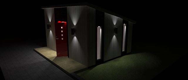

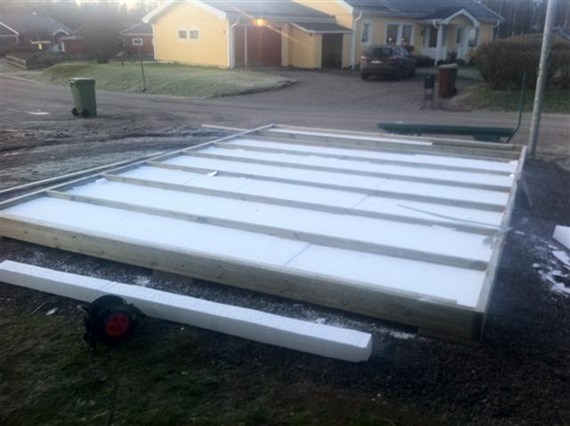

Ni som har följt med från början kanske minns att jag grävde även ut för en friggeboda.
"Grunden" är byggd av 145x45 NTR ab virke som står på en markisolerad grusbädd och sedan 600x600 plattor 40 höga.
Vi beställde lite för mycket isolering till grunden vilket kom väl till pass till bodan, då den kommer bli helt isolerad. Kanske lite overkill för en friggebod men man vet aldrig om nått av barnen skulle vilja bo där i framtiden.
Sedan har jag fått tag i färdigisolerade (100mm) väggblock som är plåtbeklädda på bägge sidor vilka man helt enkelt klickar ihop. Mer bilder kommer under byggets gång..
