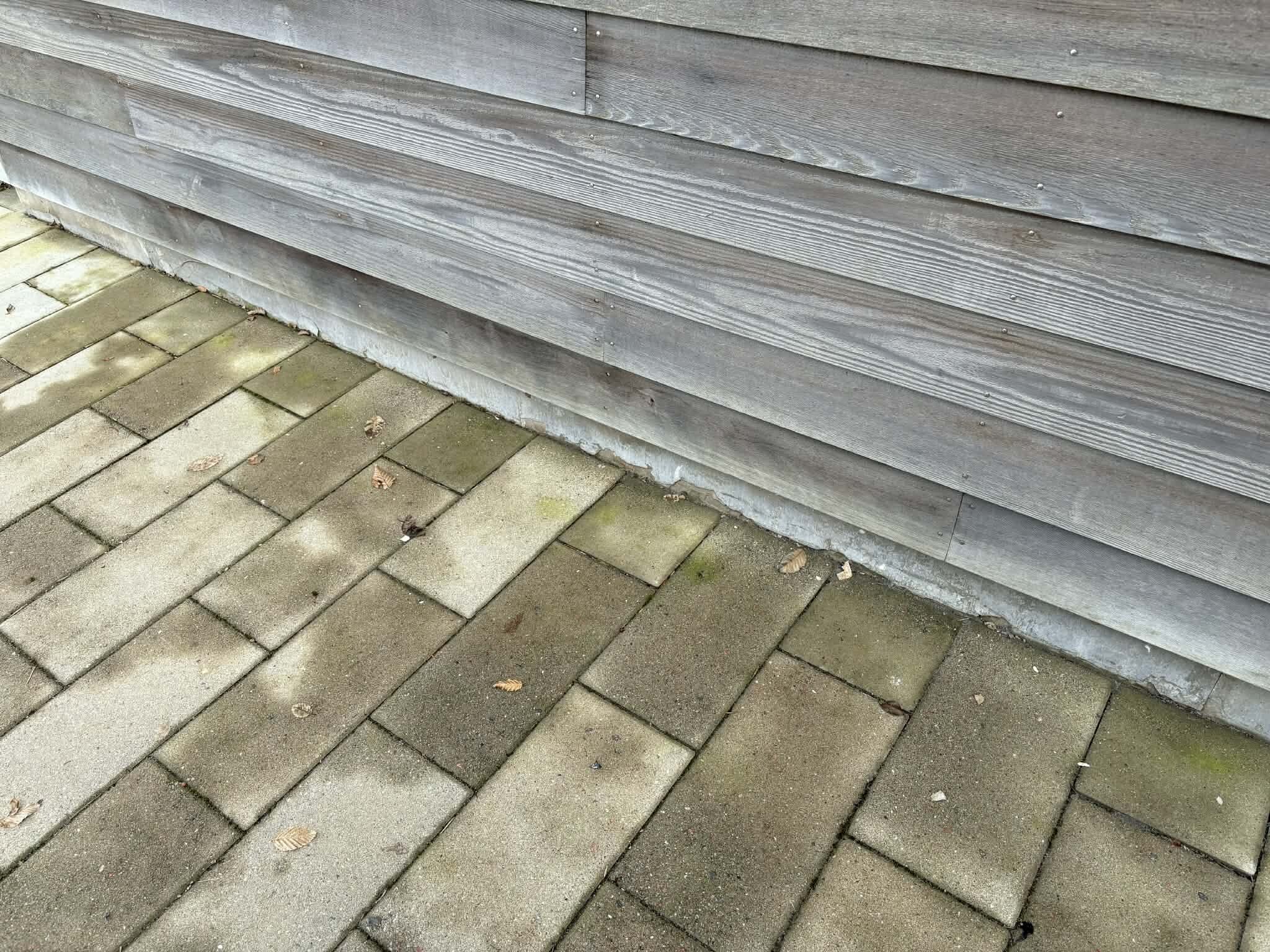

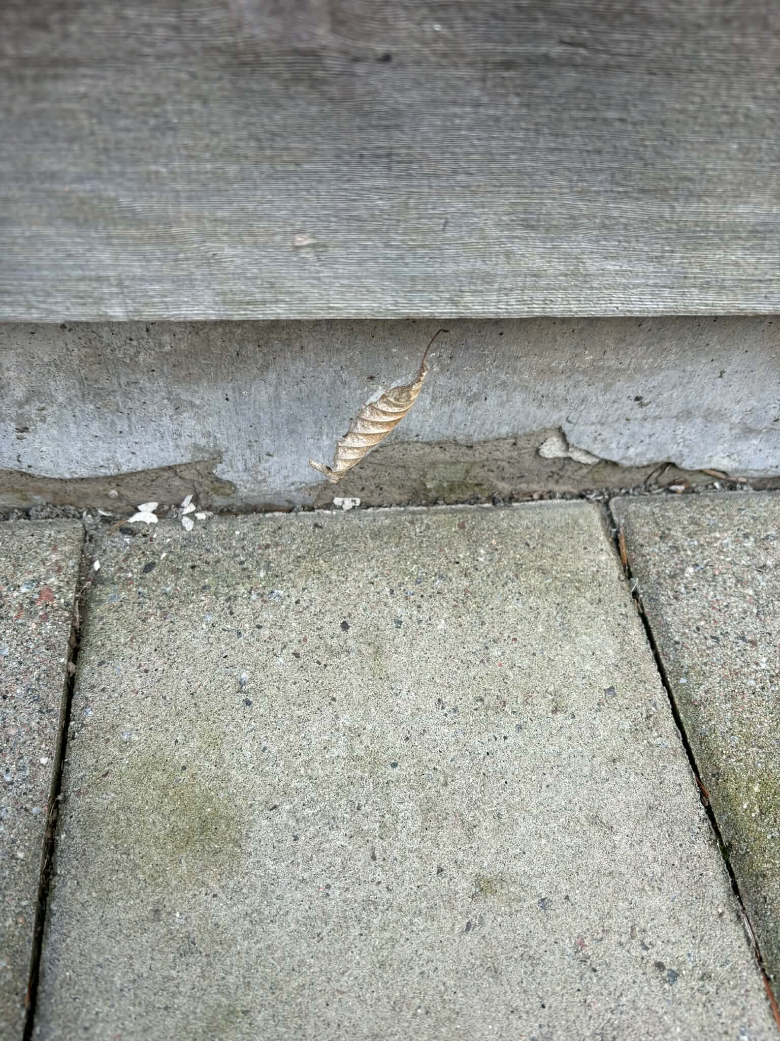

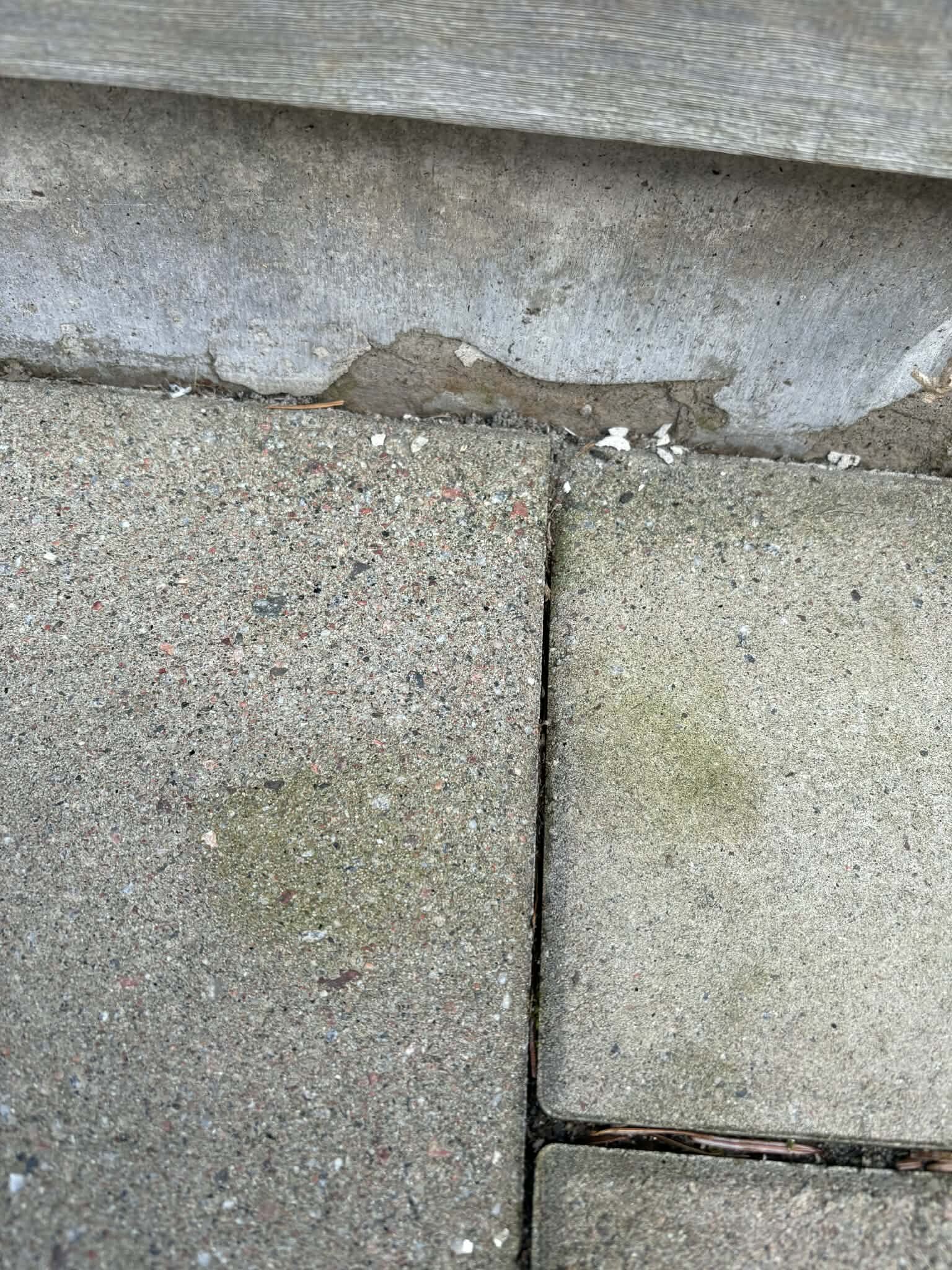

Har över senaste året sett hur sockelputs släppt framförallt på ena sidan av huset. Vet inte om man bäst bör försöka åtgärda/laga själv eller om det är ett större problem som man ska försöka driva mot Veidekke? Har även sett små svarta myror som börjat röra sig däromkring så de letar väl sig in bakom nu dessutom och tär ner mer.
Huset färdigställdes 2018 av Veidekke som har garanti 5+5 år. Så bevisbördan ligger alltså på oss.
Några tips om hur ni bäst hade gått tillväga härifrån?
  • Fasad av träpanel med skadad sockelputs ovan trottoar av stenplattor. Lätt åverkan syns på sockeln, troligen påverkad av väder och myror.
  • Skadad sockelputs vid husvägg med sprickor och en torrt löv på marken.
  • Skadad sockelputs på husgrund med synlig sprickbildning och omgivande stensättning; små svarta myror kan ses nära området.

Normalt sett brukar man ha en stensockel på minst 20 cm, så det inte ligger snö mot fasaden på vintern.
Nu ser det ju dock inte ut som en sockel, utan något färdigt element dom ställt dit.
Kan tycka att det borde hålla längre än 8 år.
Det kan du ju upplysa dom om.

Du ska inte överskatta vilka bevis du måste ge. Det bör räcka med en bild och ett kort beskrivning.

Det ligger helt klart en hel del snö mot den men sen ligger ju stenplattorna också väldigt tätt som jag antar försämrar dräneringen :/. Ska ge det ett försök

Det är frostsprängning . Korta den innersta raden marksten med ca 50mm och fyll upp med dräneringsgrus ( singel eller liknande, bara den är tvättad) . Då stannar inte vattnet kvar vid sockeln.
Knacka ner allt löst sittande puts och putsa med cementputs A. Saken löst 👍😇

Tack! Tror det blir lösningen de går för. Hade en som var på besök från byggbolaget och det blir ärende av det.
