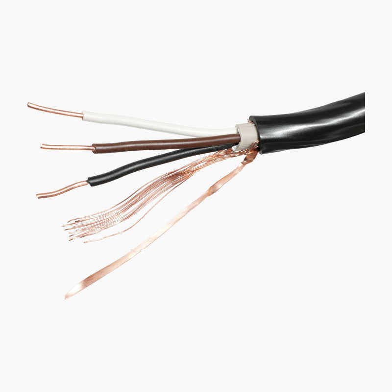

Utgående från mätaren är 4 ledare som sitter ute på en trästolpe vid gatan, när jag skruvade ur säkringarna där noterade jag att de var 4 ledare, men kabeln som är på tomten är 5 ledare, så någon gång har någon skarvat kabeln. Kabeln går under en väg och in på tomten, behöver jag leta rätt på skarven ? Det är en rätt stor tomt och jag har ingen lust att gräva upp och byta kabel / leta rätt på skarven. När nya huset kommer går det bra för dem att koppla in 5 ledaren om jag påpekar att det är en skarvar penledare?

Det finns inga skäl till att göra dumma saker bara för att uppfylla en eventuell föreskriftsparagraf. Har du en fullgod skarv som samtidigt går över till TN-S så låt det vara.HAIL ODINN skrev:
Det är mycket möjligt att femledaren är skarvad mot fyrledaren med ena ledaren avklippt i marken. Kontinuitetsmät mellan blå och gulgrön, eller jord och neutral om det är numrerade ledare.
Du kan inte förutsätta att femledaren är kopplad som en femledare. För så vitt jag vet finns inte den typen av skarvhylsa som kopplar ihop två ledare till en.
Vad är femledaren för typ har den också skärm?HAIL ODINN skrev:
Annars bör du kolla som Emil_K skrev om alla ledare i nya änden är kopplade. Rimligtvis är de inte det vore inte fackmässigt att lägga ihop dem i markskarven. Skulle kunna gjorts bra med sk C-klämma men inte troligt och ändå på andra sätt felaktigt/förvirrande.
Oavsett får du kontakt mot två ledare och skärm i matande ände använd båda som PEN. Formellt har du troligtvis för liten area för PEN i åtminstone första delen. Du får sikta på att få det bra och säkert efter förutsättningarna längre kommer msn inte utan byte.
