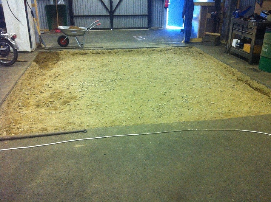

Har lite frågor inför gjutning av platta till en billyft.
Kraven till lyften är cementstyrka på 3000 psi och minst 20cm tjock.
Jag har enligt bilden kapat upp asfalten och grävt ur gruset så att det är 20cm djupt mätt från övre asfaltkanten.
Behöver jag padda innan gjutning?
Behövs det göras något mer innan cementen hälls i? Förutom armering. Isolering?
Hur armerar man bäst? Armeringsmatta + extra armeringsjärn som förstärkning i kanterna?
Ska armeringen ligga i mitten av plattan?
Många frågor men hoppas på några svar av er kunniga på forumet, tack på förhand!

HAr du bara grävt bort grus så torde det inte sätta ihop mer
Isolering...... med den dörren gör det nog varken till eller från.
Med 20 cm betong så kan du göra en dubbelarmering, lite pilligt men starkt.
Armering i kanten är nog inte så noga, störst belastning har du i mitten men med dubbelarmering ska det vara en del armering vertikalt för att hålla ihop över och undersidan.
