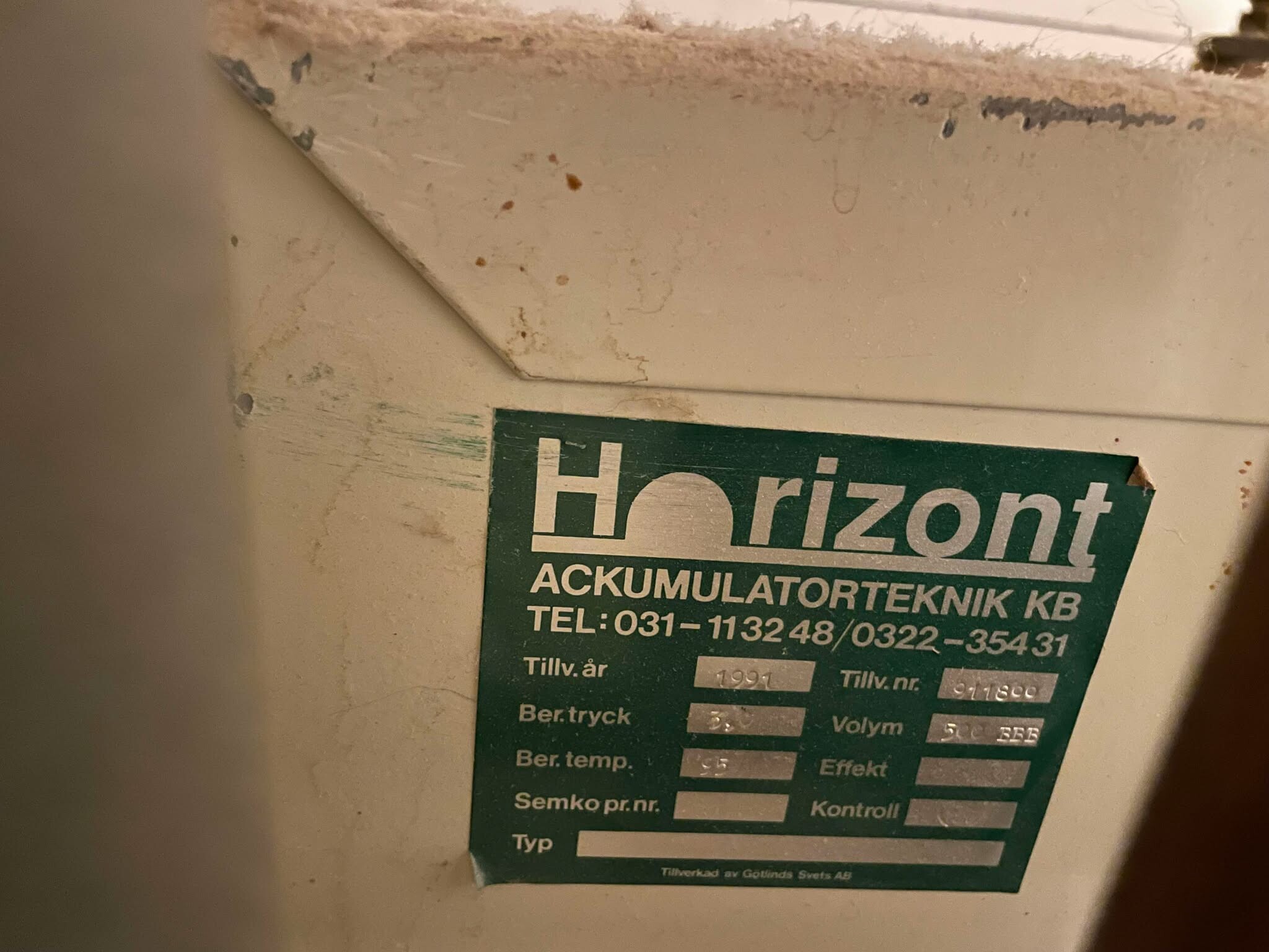

Elpannan var från 1991 och såld av Horizont Ackumulatorteknik KB och byggd av Götlinds svets AB. Besvärade mig inte med att ringa servicenummret på skylten :)

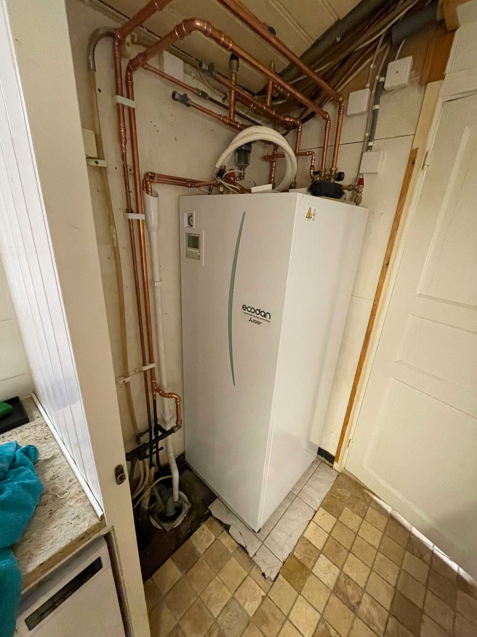

Vi investerade istället i en ny luft/vatten-pump. Egentligen hade vi inte velat ha innedelen i köket, utan i källaren, men det hade blivit för dyrt att dra om allting till källaren så det fick dessvärre bli installation på samma plats som tidigare elpanna. Sedan installation har vi kapat vår elförbrukning med 2/3, så pay-back tiden borde inte vara jättelång. Oavsett - tack för alla hjälpsamma svar!
Skylt
Bild av en grön produktetikett för Horizon Ackumulatorteknik KB, med tillverkningsår 1991 och kontaktuppgifter.

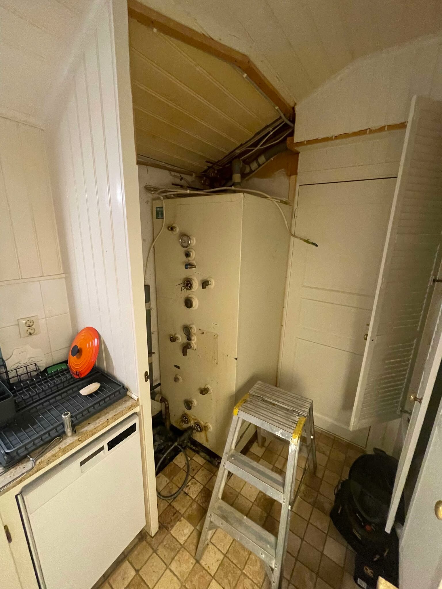

Rivning av elpanna. 500L med 1+2 elpatroner.
Gammal elpanna i köket bredvid diskbänk och stege, visar pågående borttagning och förberedelse för ny luft/vatten-pumpinstallation.

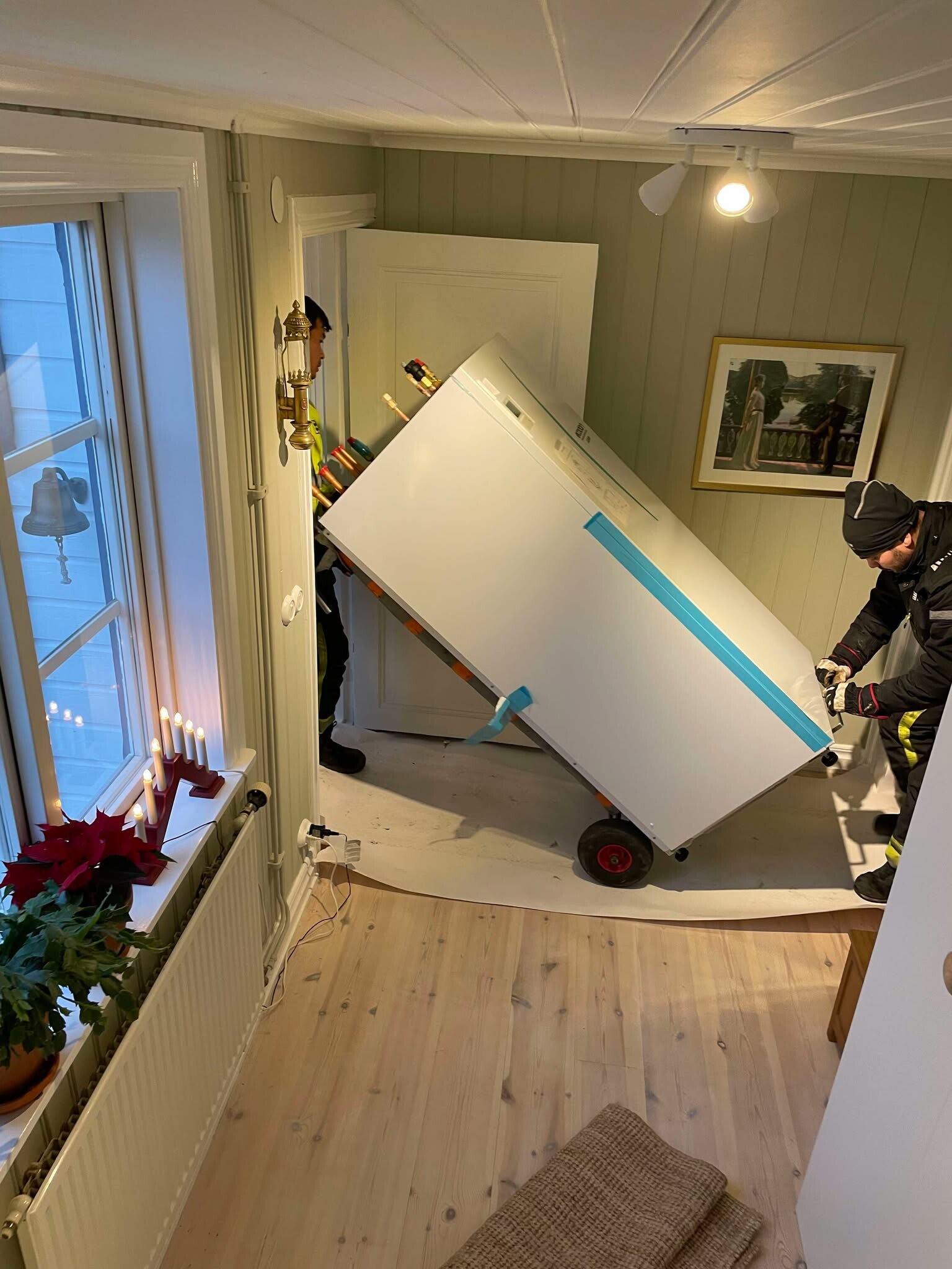

Här kommer nya innedelen.
Installation av ny luft/vatten-pump i ett kök, flyttas in genom en dörr av två personer. Gammal elkamin från Horizont Ackumulatorteknik byts ut.
På plats. Inte optimal placering, men vissa saker får man leva med.
Nyinstallerad luft/vatten-värmepump från Ecodan i köket, omgiven av kopparrör och kakelgolv.

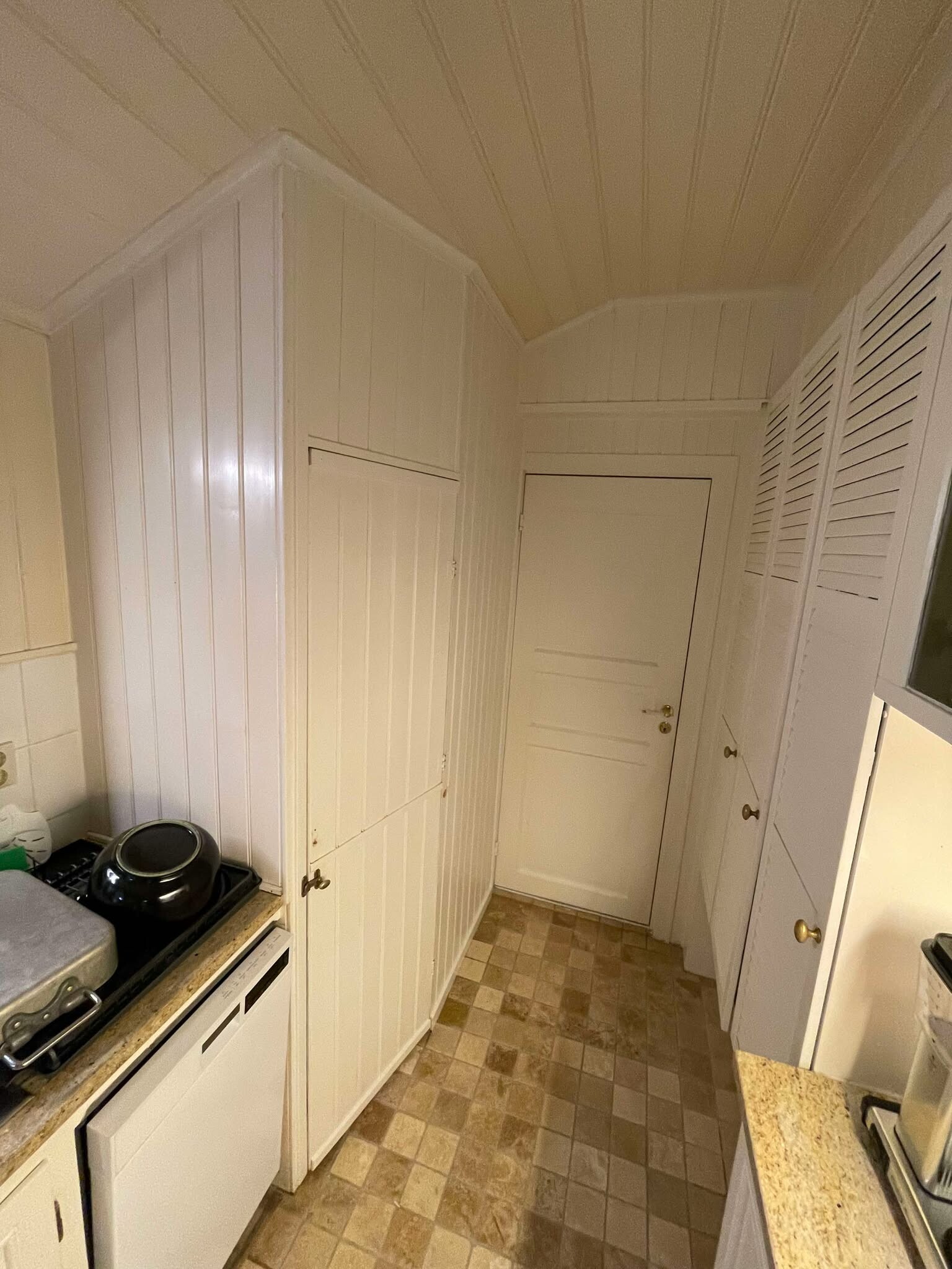

"Återställning"
Kök med vit träpanel och klinkergolv, platsen där den nya luft/vatten-pumpens innedel installerats, tidigare elpannans plats.
