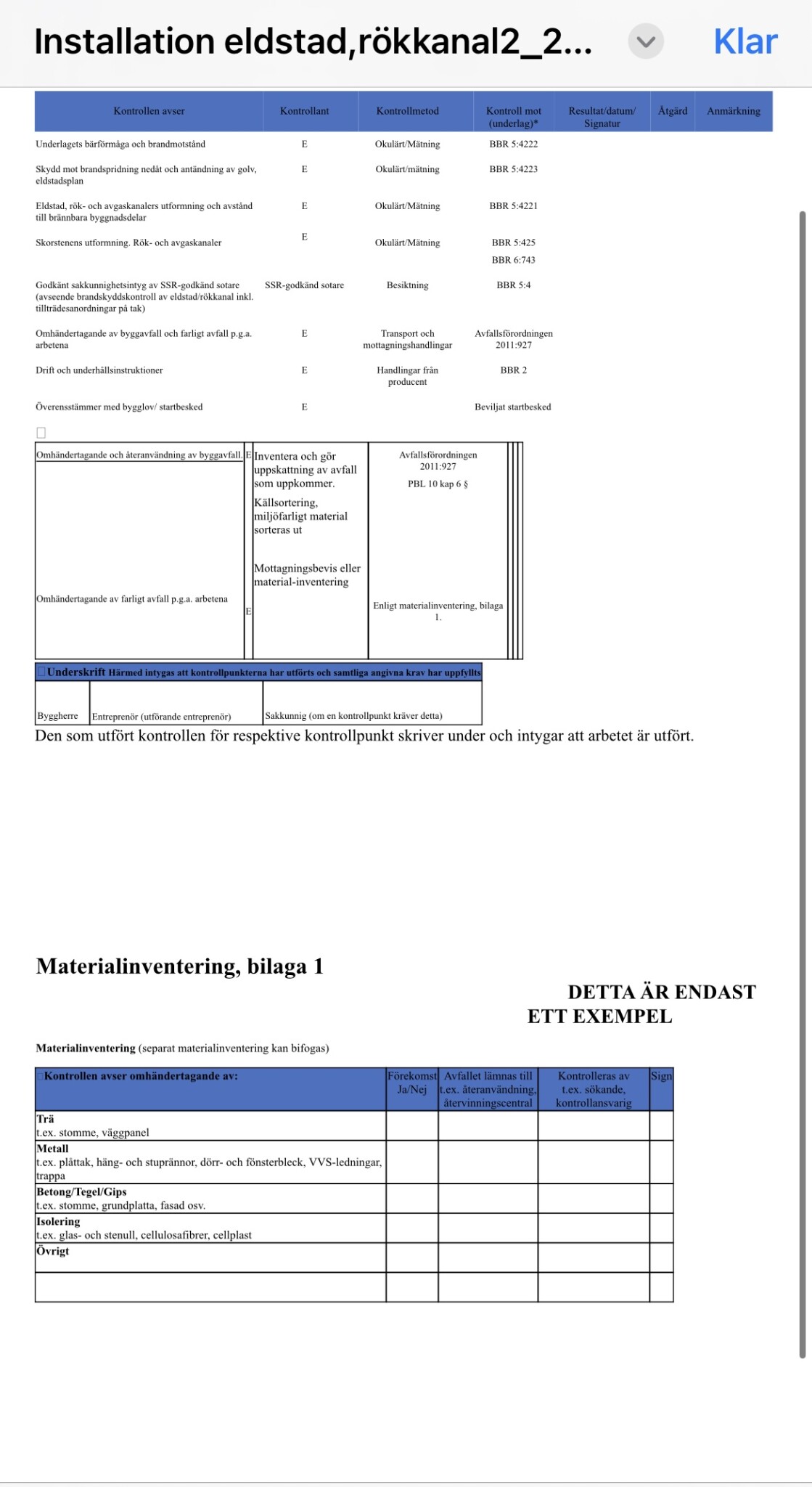

Jag fick ett exempel på en kontrollplan av kommunen. (Se bilden)
Här ska Entreprenören bocka i sådant som man säkerställt samt sotaren. När jag nu pratar med tillverkaren av bastun så säger dom att jag som beställare ska kontrollera dom punkter där E (Entreprenör) ska checka.
Hur ska jag kunna kontrollera detta om jag nu måste invänta kommunens beslut innan jag beställer bastun? Är ju helt ologiskt.😅
Jag kan ju inte kontrollera något som ännu inte är beställt.
Det blir ju bara att man skriver att alla punkter är kontrollerade och bifogar i sin anmälan. Bara en lek med ord.

Tänkte helt galet såklart. Kontrollplanen är bara någonting som skickas in tillsammans med sin anmälan men ska givetvis sedan fyllas i när väl bastun står på plats. Det blir som en checklista för projektet.
