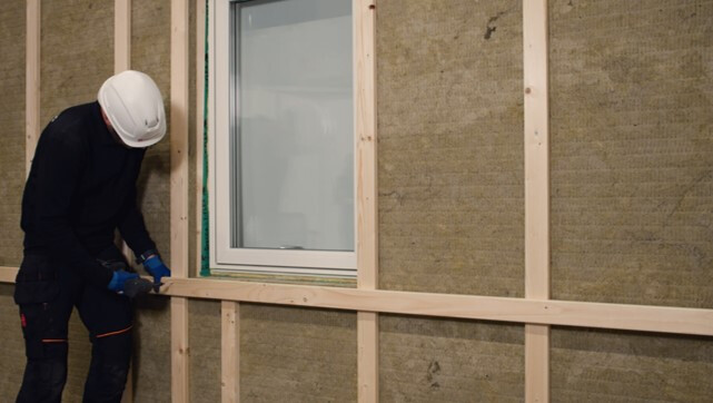

Vidare skriver de så här om läktning
"För att få en fri vertikal luftning rekommenderar vi att man alltid monterar en stående läkt mot skivan. Används en stående panel som fasadskikt monteras därefter en liggande läkt."
Person monterar läkt på isolerad vägg med Rockwool, bredvid fönster, bär hjälm och handskar.
Min fråga är då, hur gör man med musband i detta fall?

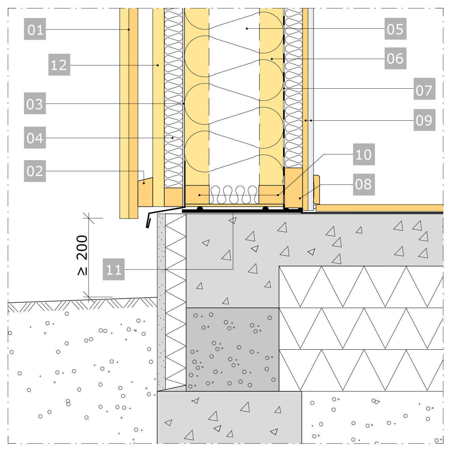

Byggnadsdetaljritning visar väggen med läkt, isolering och förslag på spår för ventilation och mus-förhindrande konstruktion.
Går det inte att göra som på bild?
Läkten 02 sågas nått ytligt spår per fack med cirkelsåg el. Dyl, liten nog att att inga möss tar sig förbi. Detta för att säkerställa luftning
Ja här går leverantörernas monteringsanvisning isär upptäckte jag. Rockwool säger först stående läkt, sen liggande för att få en vertikal luftspalt. Medans Paroc på sin montering bara talar om liggande. Så gjorde även snickare i närheten av mig som byggde ett hus. Sätter man bara liggande så täpper man ju till för mössen med läkten. Däremot står det enligt svensk byggstandard att det alltid skall finnas en vertikal luftning. Man blir inte riktigt klok på detta 🫣🤣
Om du tänker måla fasaden med "tät" färg skulle jag föreslå att du sätter både luftläkt och spikregel.
Om fasaden ska bestå av slamfärgsmålad stående lockpanel skulle jag inte se separat luftläkt som helt nödvändig, men nu när du har möjlighet tycker jag att du åtminstonde kan passa på att lägga dit en stående halvtumsläkt under spikregeln.
Kan du länka till monteringsanvisningarna du tittat på?
Jag gissar att Rockwool visar ett exempel med liggande panel och att Paroc tänker att det bildas en luftspalt mellan panelen om det är stående lockläckt och om det är en slät panel som inte får spalter mellan varje panelbräda att det även ska till en lodrät luftningsläkt.

Rockwool säger att om du har en liggande panel ska en stående läkt användas, har du stående panel ska stående läkt plus en liggande läkt användas.
Paroc säger att det räcker med liggande läkt om du har en stående panel som ger tillräcklig luftning mellan panelbrädorna men om inte god ventilation fås mellan panelbrädorna ska även en stående läkt sättas först. Har du liggande panel ska stående läkt användas.
Båda företagen vill få till en vertikal luftning men de sätter lite olika villkor för hur det kan uppnås.
Gällande musband, sätter du bara liggande läkt kan mössen fortfarande ta sig in i väggen om det är lockpanel.
Dom kommer ju in via 12.

Denna profil är lämpligt att använda för att slippa möss. Musprofil kan du söka på för att hitta en återförsäljare nära dig.
Perforerad metallprofil för att hindra möss, används vid byggprojekt för att minska köldbryggor vid sockelelement.
Lättast och bäst är om du kan ställa stommen så långt ut att västkustskivan går förbi sockelelementet lite för att minimera köldbryggan som blir där annars.
