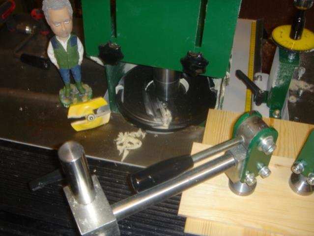

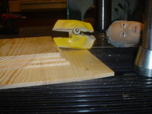

I går kväll var det dax att testa frisfräsen. Tog skydd bakom fräsen och 2 mm pansarplåt. Remmen slirade i ca 5 sek sen kom det härliga vinande ljudet. Vibrationerna var knapt kännbara. däremot tog det ca 30 sek att stoppa fräsen trots motorbroms mot normala 10 sek.
Sen skulle det provfräsas. Ställde in den på 16 mm i avverkning på höjden. Djupet tar jag halva kapaciteten dvs. 30 mm. Medvetet började jag med fel sida dvs. med fibrerna och avslutade med ändrrä för att se hur mycket den skulle slå ur på slutet.
Drog igång fräsen och börja skjuta släden sakta mot fräsen och det börja yra damm men det blev inget motstånd. Vad är det för fel nu då, tänkte jag. Endera avbryter jag och kollar vad som är fel eller så fortsätter jag fräsa trots att det inte fanns nått motstånd. Jag fortsatte fräsa hela längden. Stoppade och tog lös träbiten å satan vad fint den fräst. Då fräste jag resterande så det blev totalt 55 mm med samma goda resultat.
Går det så här bra med 30 mm så varför inte prova med 55 mm i en smäll. Lyssnad väldigt noga på ljudet från fräsen, men det lät gå väldigt rent. Däremot började det flyga tunna (0,1 mm) honkar Resultatet blev lika bra som att fräsa i två omgångar. Men jag tror jag kommer att fräsa i omgångar ändå av säkerhetsskäl.
Det konstiga var att det inte flög ur en enda bit i kanten trots att jag körde i fel ordning.
Slutsats är att min 12 mm classe frisfräs som jag var så stolt över blev förpassad till hyllan. Det är som att jämföra div 4 med elitserien. Det måste upplevas live för att man ska förstå skillnaden.
MF30 väger 350 kg och står på hjul och det väldigt stadigt.
Bifogar några bilder på resultatet och monstret. La en liten hög med honkarna jag nämde om framför frisfräsen. Classe fräsen är 72 mm i diameter.
