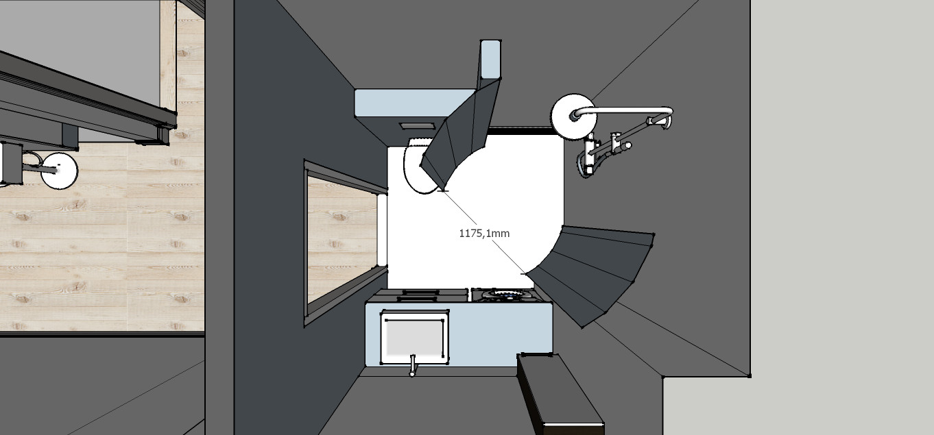

Vi är lite sugen på ett rundat dushhörn men då uppstår lite frågetecken, tex finns det inga dörrar med diskretare upphängning? Alla vi sett ser ut typ såhär.

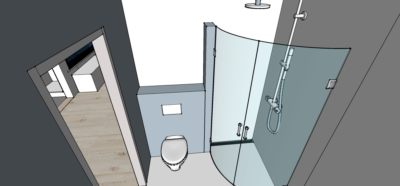

Vi har tänkt att designa badrummet på detta vis, med en Unidrain mot samma vägg som toan. Hur löser man ett fall så att det blir snyggt?
Själva dusharmaturen sitter på felsida på bilden ovan
Dörrarna väger ju en hel del, så något måste de ju sitta fast i..
Tänk på att med den layouten så kommer dörren som sitter närmast WC-stolen att väldigt snabbt ta i den samma. Är det lika tight på andra sidan så kommer ena dörren få skjutas in före man kan gå in i duschen..

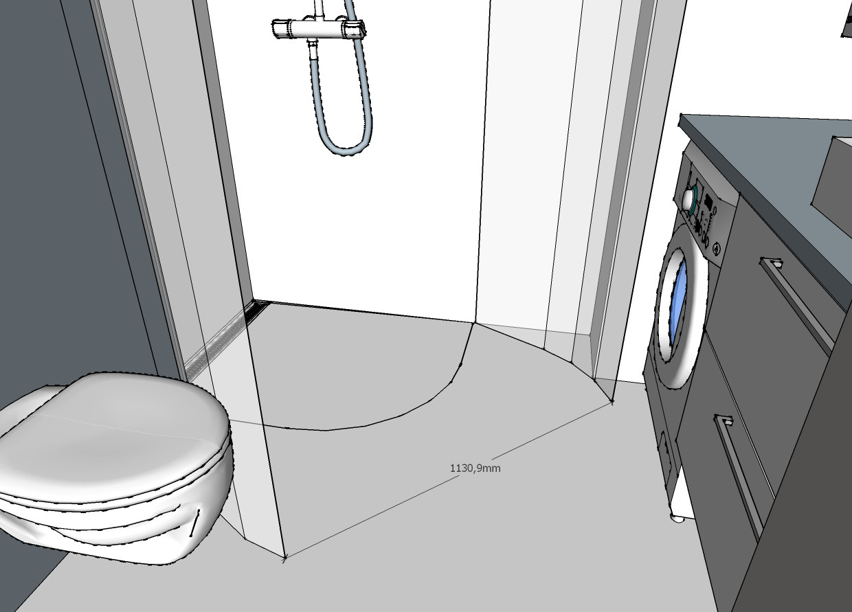

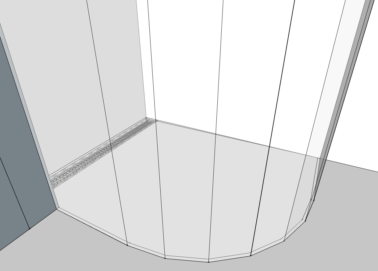

Tror ni det är praktiskt möjligt och snyggt att kapa plattorna en centimeter innanför glasdörrarna och i samma profil och sedan låta golvet innanför luta mot unidrainen.
På ritningen har jag ritat ett fall på 10mm vilket är 1% då avståndet är 1000mm skulle man kunna köra ett fall på 0,5% tror ni? Så att fallet bygger 5mm
Det var fel på öppningsmåtten jag lade upp förut, jag tänkte inte på att profilen inte är en kvarts cirkel. Denna profil är baserad på ritning från "Corny design". Öppningne är dock fortfarande dryga metern så borde vara ok?
Monterade en duschvägg som skars till i nederkant efter fallet mot rännan, stora plattor på golvet kan tilläggas.Tror det var Inr som fixade till det, var ca två årsen så minnet sviktar lite.
