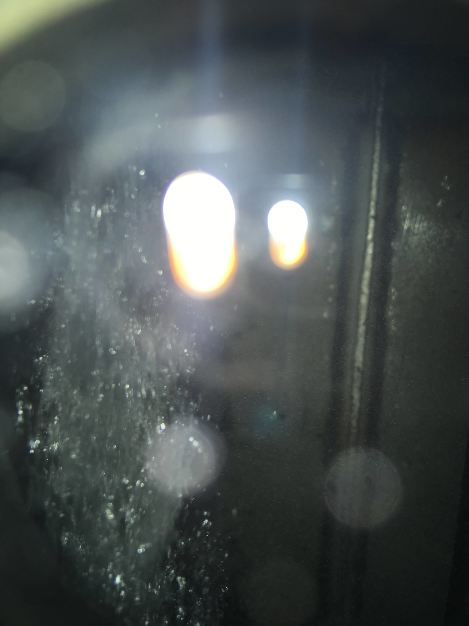

När kompressorn går ser man en vätska i tittgkaset som strömmar förbi men nivån är inte upp till glaset är detta normalt sen väser det i ledningarna som går ut på åkern.

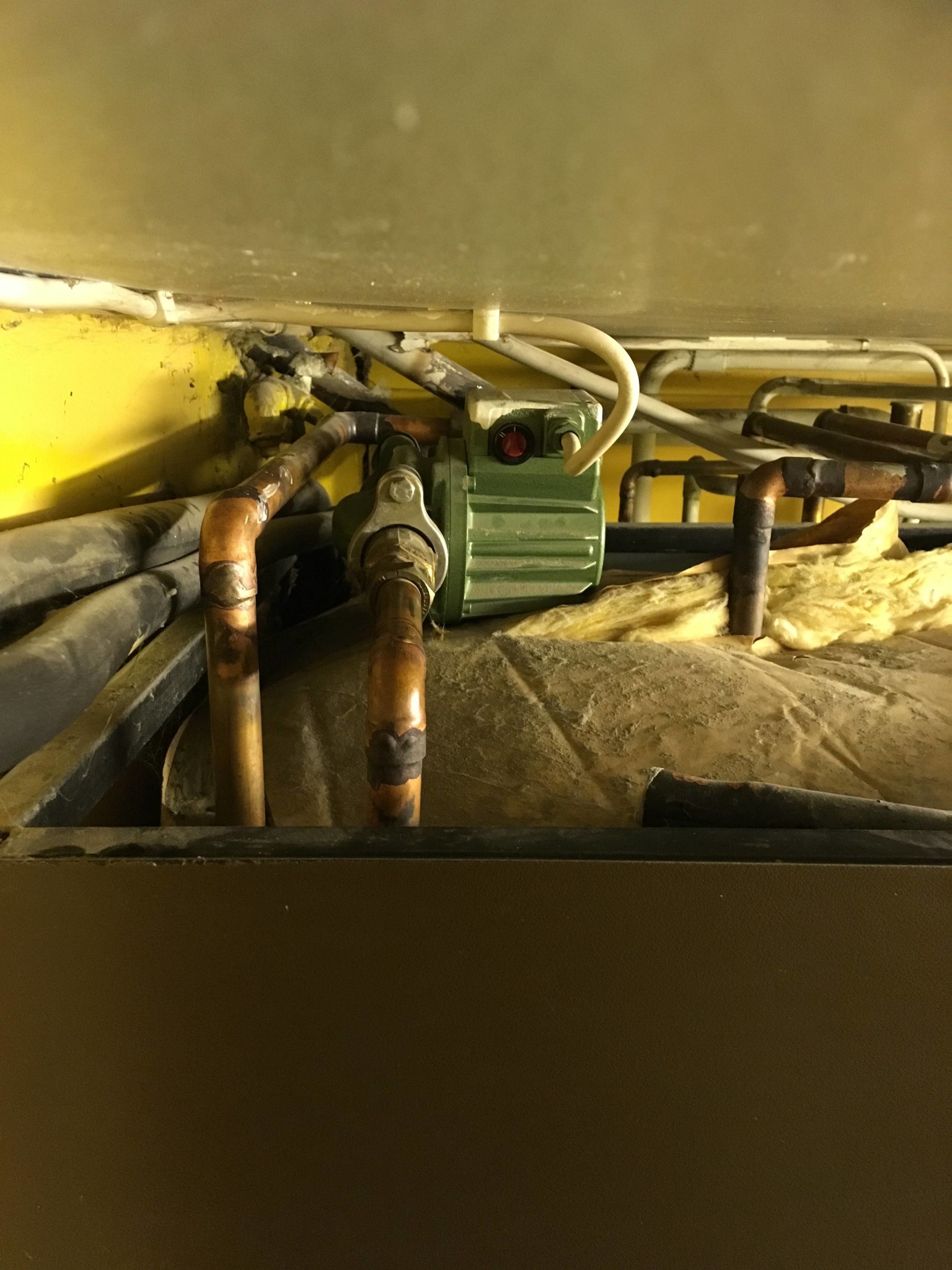

Det kan sitta en ventil för att göra VV i bland kärvar den så den inte stänger som den ska och då går det ut VV på elementen och kommer tillbaka i returen för VV i VP försök se och känna på den , värmen ut regleras med en shunt och den är graderad med 1-10 eller med en öka/minska cymbol så det går inte att ta fel

synglaset i köldmedelsslingan skall vara fullt.

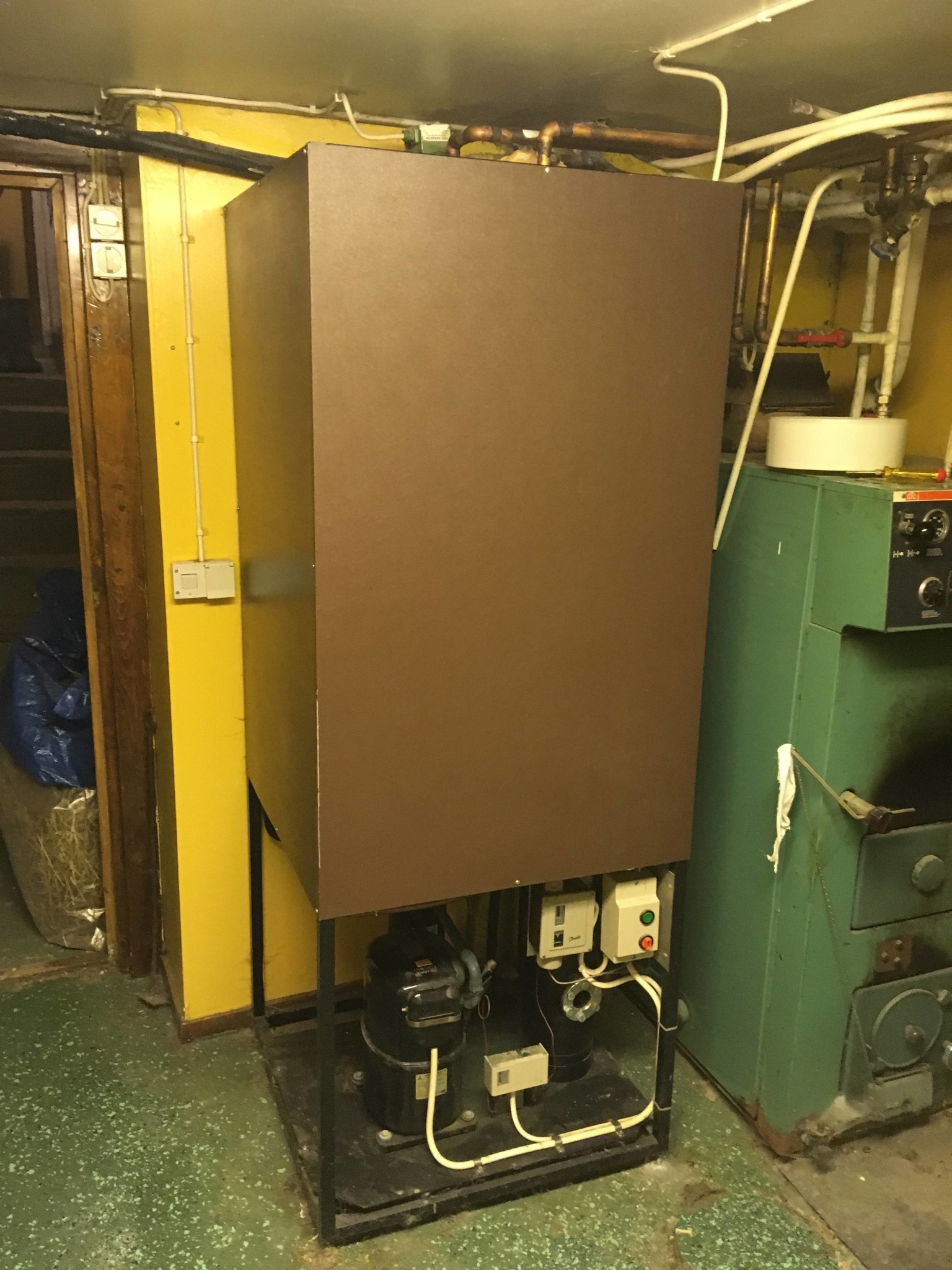

Pannan är en typ som installerades slutet av 80talet.
Har öppnat plåtarna runt om och är bara en stor beredare med glasull runt om. Hittar ingen shunt eller likn.

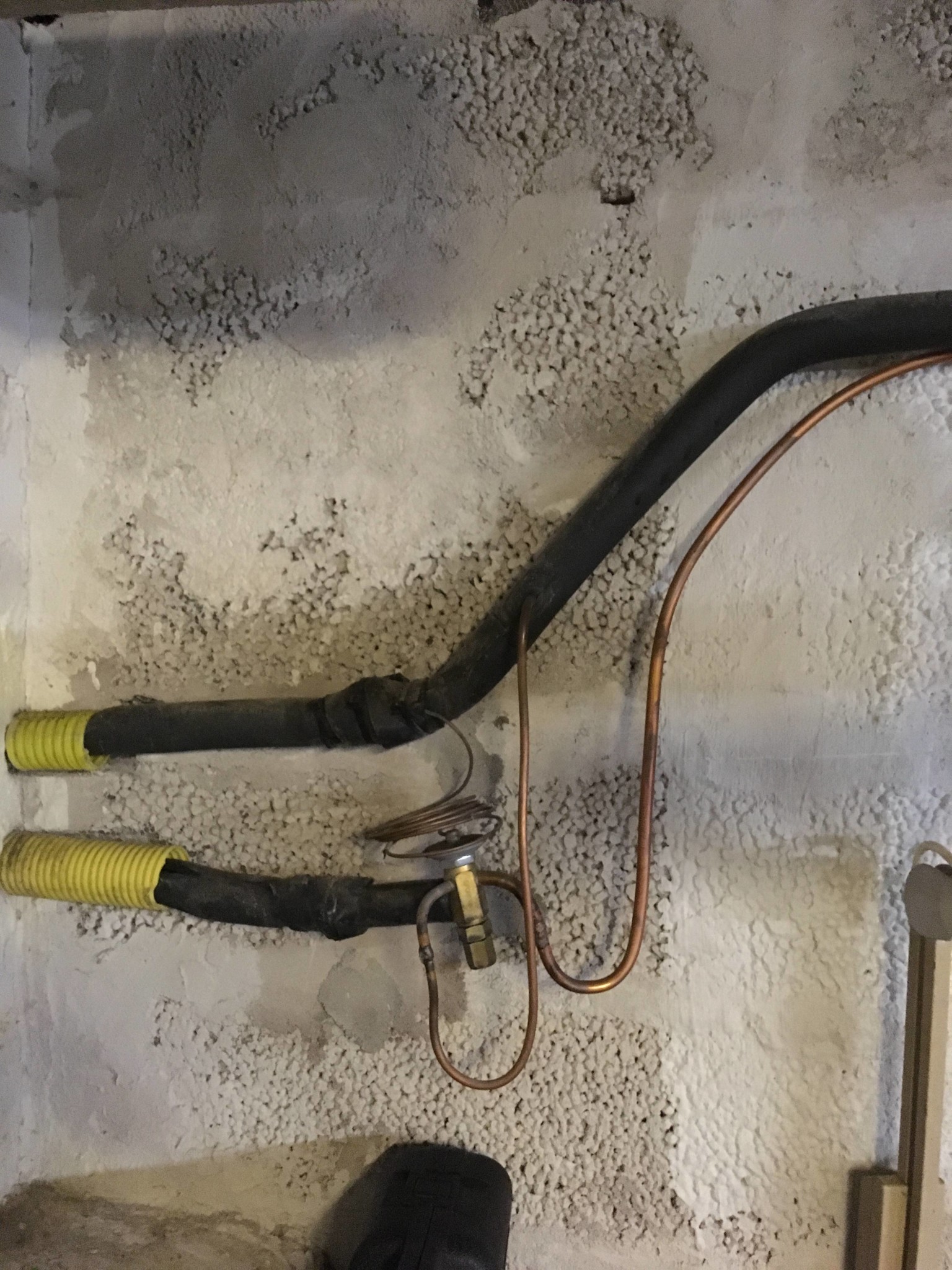

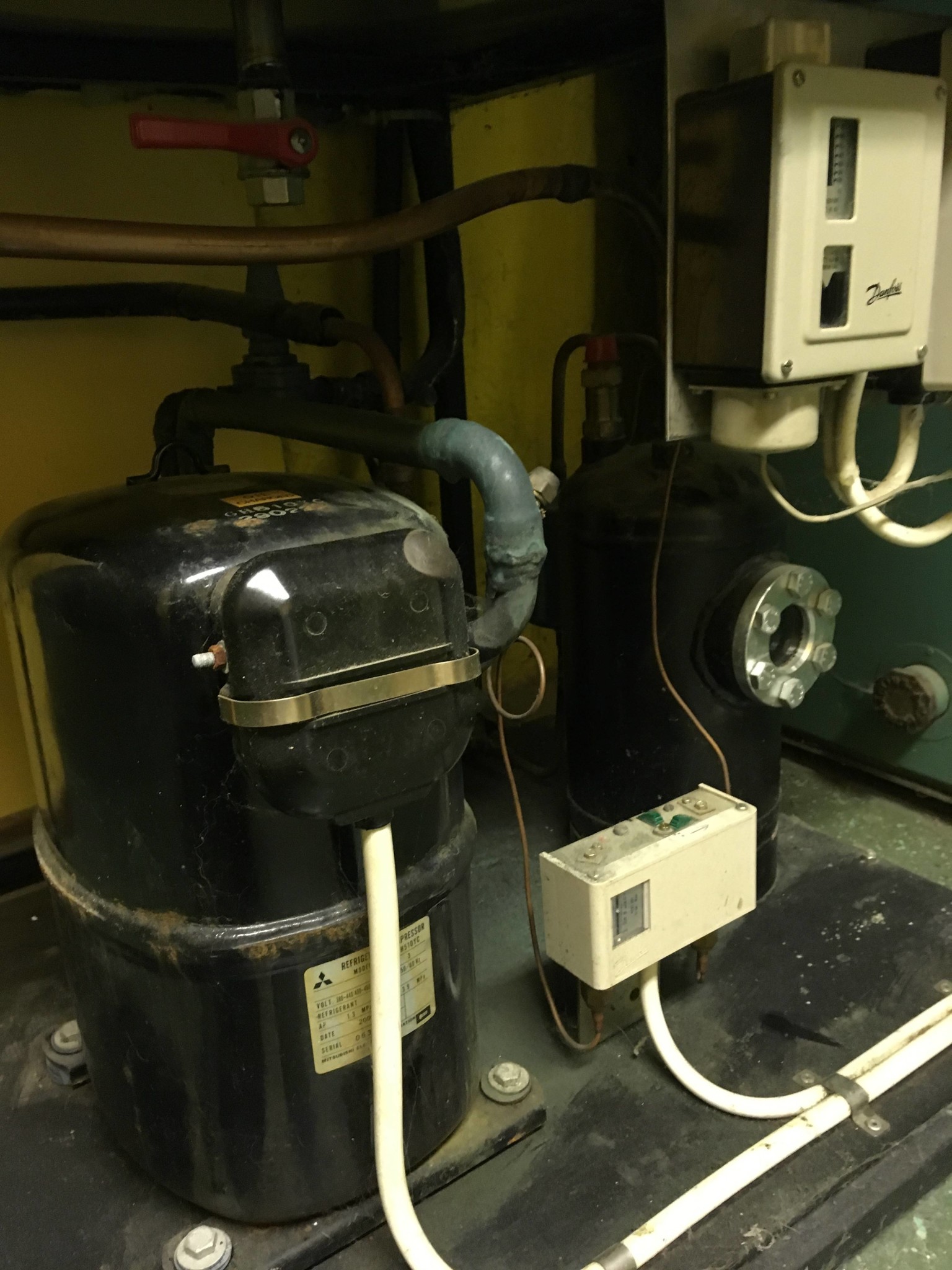

Bilder på hur det ser ut i glaset, värmepump, ovan värmepump, nån regulator? Innan det går ut i åkern, och under värmepumpen.

är det glaset på recivern du menar (på den svarta tanken på bilden) så skall det inte vara fullt.

du har en expansionsventil och därför fast kondenserings temperatur.
men någon driftstermostat bör du ju ha?
Okej! Det känns iaf bra.!
Men frågan är fortfarande väsandet i kopparledn till slingan, varmvatten i returen och varför den har förbrukat lite över 26kwh bara idag med alla till och frånslag.

Drifttermostaten syns till vänster om huvudbrytaren bild 2 där kan man justera vilken temp vattnet ska ha bara

ett "kokljud" väsande är normalt efter expansionsventilen.
varmt retur vatten oxå normalt
skickar du ut 50C på elementen så har du ungefär 40-45 på returen. har du mindre så får då ojämn/dålig värme på radiatorerna
huvudbrytaren? är det inte ett motorskydd.
den till vänster om är kompressorns lågtrycks pressostat tycker jag det ser ut som men det kanske är driften man ställer på den.
Helt rätt! Ursäkta mig :)
Det är ett motorskydd.
Man ställer på en justerskruv vilken temp man vill ha som då startar kompressorn.
Den andra dosan ska vara nå typ av vakter för överhettning och likn.
Men då kanske allt endå är helt okej isånnafall :))
P
den andra dosan är HT vakten
den löser om kompressorn inte blir av med värmen och tycket därmed blir för högt
