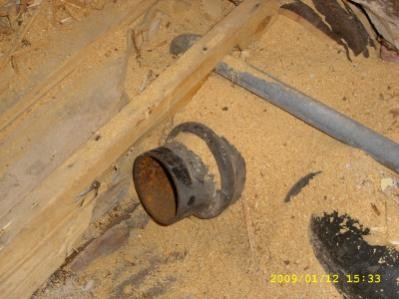

Jag använde en nippel då jag gjorde mitt jobb, men då ansluter jag två lodräta rör till varandra i gjutjärnets muff. Och det är synligt i källaren.
Då jag köpte sågbladen på vvs-firman och jag berättade vad jag höll på med så sa de särskilt att inte använda nippel om det var liggande rör. Jag vill minnas att de frågade om det var dolt också.
Så mitt tips är att inte använda nippel, utan använd en koppling liknande rinkaby nr 7680. (eller jet / fernco som du skrev i början)
Vi får se om någon kan berätta vad som är godkännt för inbyggnad.
Efter att ha läst inlägget ventilerade jag frågan med den lokala fackhandlaren. (liten men välsorterad vvs-butik som verkar ha koll) Han menade att nippel är godkänt, men ville inte rekommendera metoden vid liggande dolt montage i bjälklag.spikers_corner skrev:Jag använde en nippel då jag gjorde mitt jobb, men då ansluter jag två lodräta rör till varandra i gjutjärnets muff. Och det är synligt i källaren.
För den goda nattsömnens skull ska jag nu mäta längden på stammens räta del efter muffen. (innan röret böjer av) Tre centimeters marginal möjliggör klämkoppling, och då får åka sågen åka fram igen!

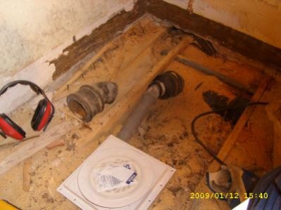

Kapade idag röret efter kröken och sparade >50mm rakt rör. Provade ett annat blad för skojs skull. Övergångskoppling inköpt på Bauhaus skarvar sedan mot 50mm rörvinkel. Allt fick precis plats tack vare att regeln var urtagen för den gamla muffen.
Lite snickeriarbeten återstår innan allt ska dras ihop men den sista bilden ger en hint om kopplingen. Lägg märke till de respektingivande bjälkarna (ca 20 cm) som är lagda med endast 42 cm mellanrum! Man snålade inte på materialet förr...
Jag vill tacka för alla goda råd. Och till er som i framtiden hamnar i samma situation som jag och hittar den här tråden lämnar jag kvar några sammanfattande tips:
- Gjutjärn går utmärkt att kapa med tigersåg. Särskilda blad finns för gjutjärn (saknar tänder och har istället en yta som är som grovt sandpapper) men det går lika bra att använda sig av ett allroundblad för trä och metall. Kapningen är kall och sker utan gnistor.
- Räkna med en timmes kaptid för ett 3"-rör. Det är ett tungt material.
- Stammen kan skarvas med en särskild gummikoppling försedd med slangklämmor. (fler varianter finns om den nya dimensionen är den samma) Nippel bör undvikas i liggande, dolt montage.
