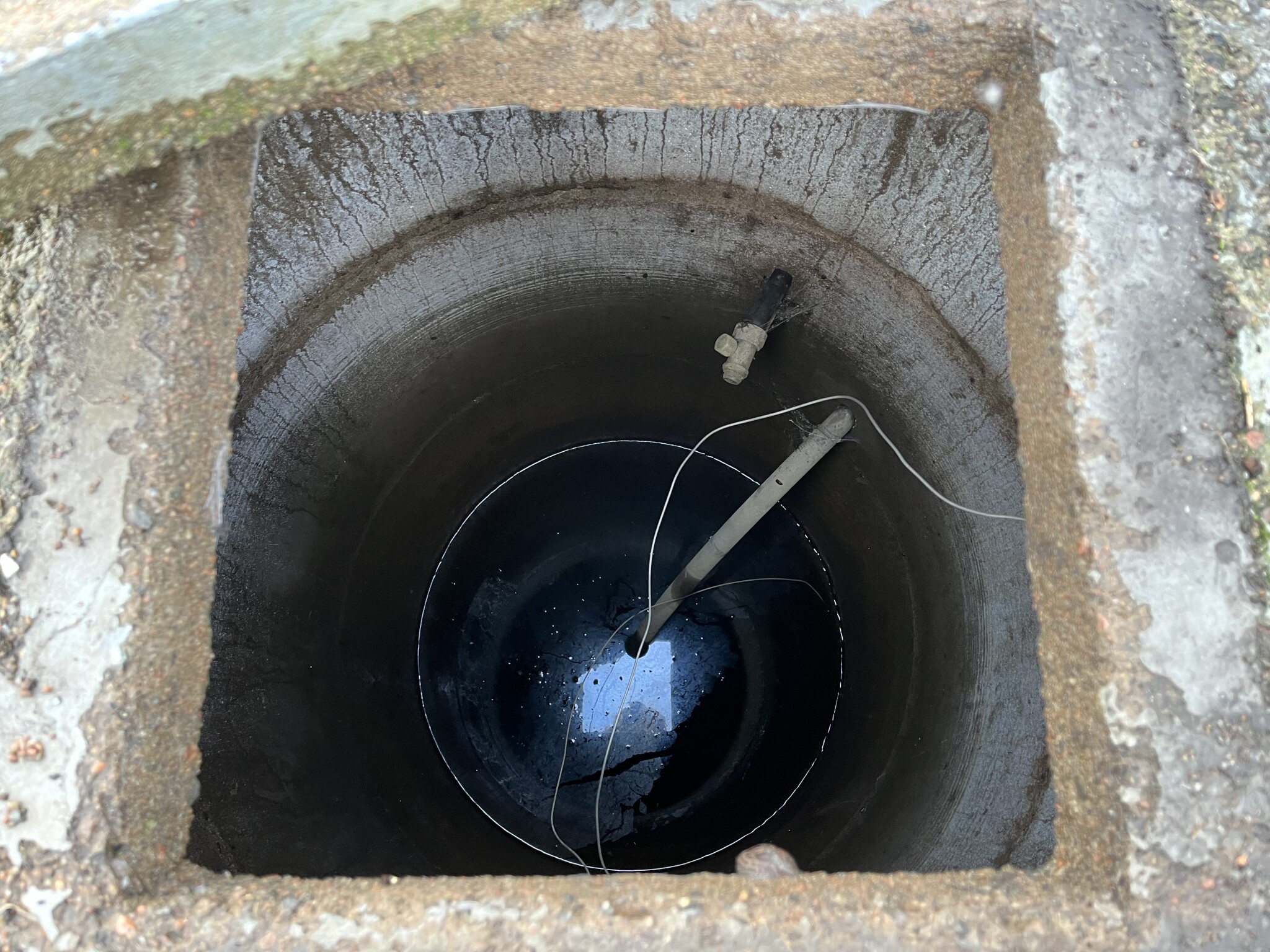

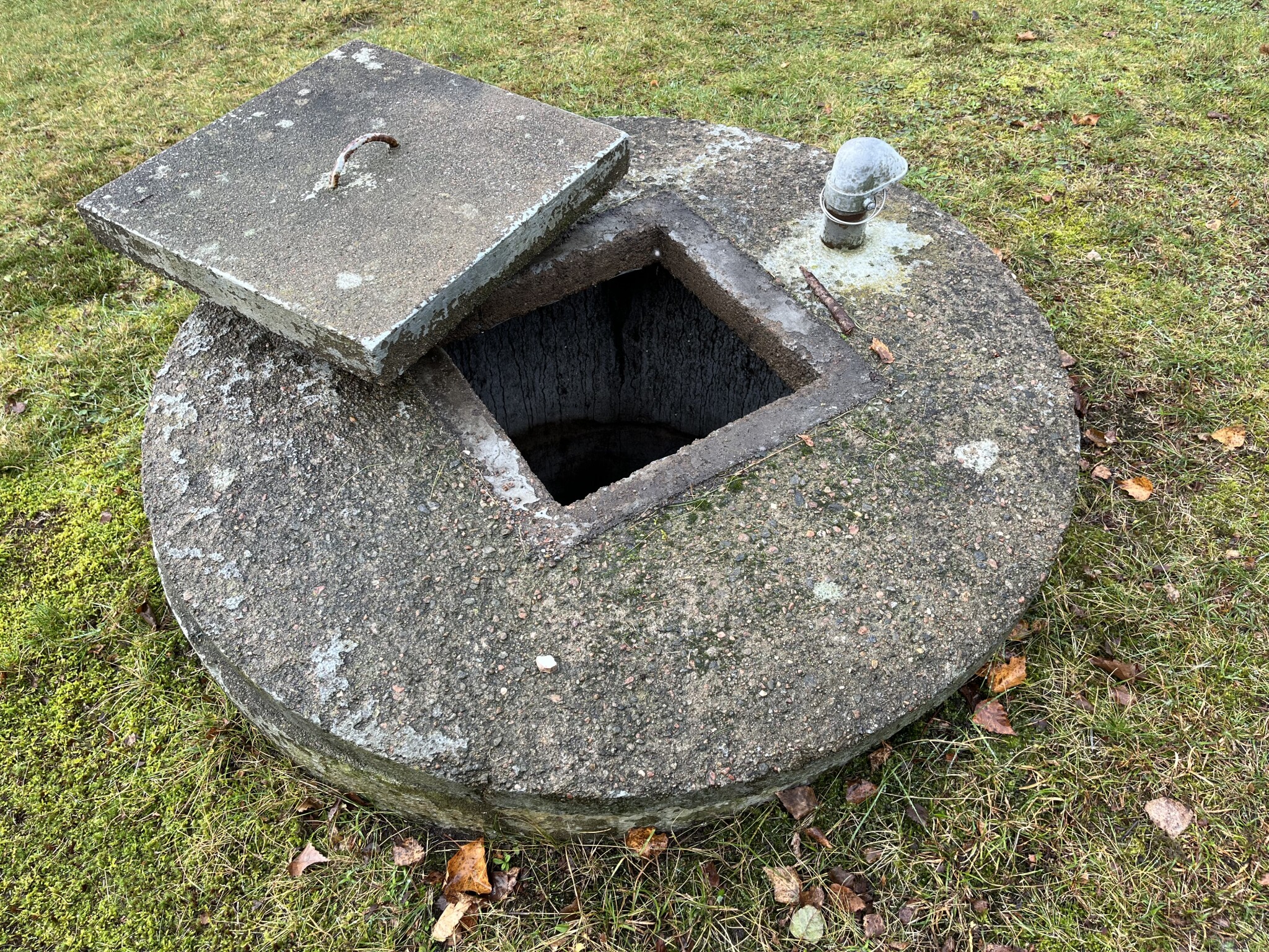

Har en sådan här brunn på min tomt. Kan ungefär noll om brunnar överhuvudtaget och vet bara att den bör vara från tiden då huset byggdes -59 samt att den uppenbarligen har vatten i sig. Vi har kommunalt VA och brunnen används ej.
Undrar nu…
- Är det sådana här brunnar som man kan ha en dränkbar pump i för bevattning?
- Vad är det för rör man ser i brunnen, två st.? Det nedre, är det möjligt att detta är ett avloppsrör från golvbrunnen i vårt garage?
- Vad är det för metalltråd som går ner i vattnet? Den går hela vägen upp till det ”ankliknande” röret på toppen av stora brunnslocket.
- Vad är det ”ankliknande” röret på locket, något för luftning?
- Om jag funderar på att göra om marken omkring brunnen med stenläggning eller grus, och hade velat ha brunnen i marknivå (sticker upp ca 20 cm) för att vid behov köra en bil över - skulle man kunna såga av hela brunnen tro… kanske med nytt eller renoverat (typ slipat) lock på också. Den är ca 1 m i diameter.
Tacksam för råd, alltid kul att veta vad man har på sin tomt.

Brunn från 1959 har 65 års historia bakom sig och varför det är rör/slangar vet nog bara de som har haft fastigheterna innan. slangarna/rören bör dyka upp någonstans i någons källare eller motsvarande där pump och hydrofor har varit monterad. - 2-slang har man för ejektorer när man behöver lyfta vattnet mer än 7 meter till pumpinsug, men här ser det ut som att slangarna har monterats vid olika tillfällen, så det är nog annan skäl bakom detta.
När det gäller ståltråden så är det väl bara att prova att dra i ståltråden och se om något intressant dyker upp ;-) - att öglan är lagd om ventilationsventilen är nog mest för att den inte skall försvinna ned i brunnen.
Sänk en hink på rep och hissa upp några hinkar vatten och ser hur den ser ut, är det till synes ren och fint vatten så duger den säkert för trädgårdvatten med en sänkpump som ger lite högre tryck (länspump ger ingen speciell hög tryck och är otillräckliga för att tex. driva vattenspridare då de sällan pumpar mer än 2 Bar) eller uppumpad med en billig jetpump som i alla fall kan ge runt 4 - 5 bar och då räcker för en vattenspridare med marginal.
Det är en ytterst lite sannolikhet att golvbrunn i garagegolv skulle gå till en sådan här brunn - brunnsvatten är närmast heligt och det är inget man förstör med avlopp och avloppsbrunnar har man inkommande rör med betydligt större diameter och mynningen bara enstaka cm innanför väggen än de man ser i bilden, då dessa rör är typiskt i dimension för att pumpa dricksvatten en gång i tiden.

Tack för utförligt svar!X xxargs skrev:Brunn från 1959 har 65 års historia bakom sig och varför det är rör/slangar vet nog bara de som har haft fastigheterna innan. slangarna/rören bör dyka upp någonstans i någons källare eller motsvarande där pump och hydrofor har varit monterad. - 2-slang har man för ejektorer när man behöver lyfta vattnet mer än 7 meter till pumpinsug, men här ser det ut som att slangarna har monterats vid olika tillfällen, så det är nog annan skäl bakom detta.
Ja, jag får undersöka detta lite närmare tror jag, mest av nyfikenhet men mycket möjligt att det kan bli behov av bevattning i framtiden. Det har varit bevattningsförbud några gånger de senast åren i vår kommun.
Du har säkert rätt med avloppet, det hade jag nog insett om jag hade tänkt ett varv till. ☺️
Sista funderingen kvarstår, om det går att sänka brunnens höjd genom att såga av den. Man gjorde så med en brunn hos mina föräldrar för många år sedan, men den var mycket mindre i diameter. Gissar att det är möjligt men kräver en del sågning i betongkragen…

när det gäller kapning och höjdsänkning av brunn så får andra spekulera.
Nu såg betongen ganska anfrätt av > 60 års surt regn så det kanske ändå kräver en ny överdel och att man då byter den översta cementringen till en som är lägre.
