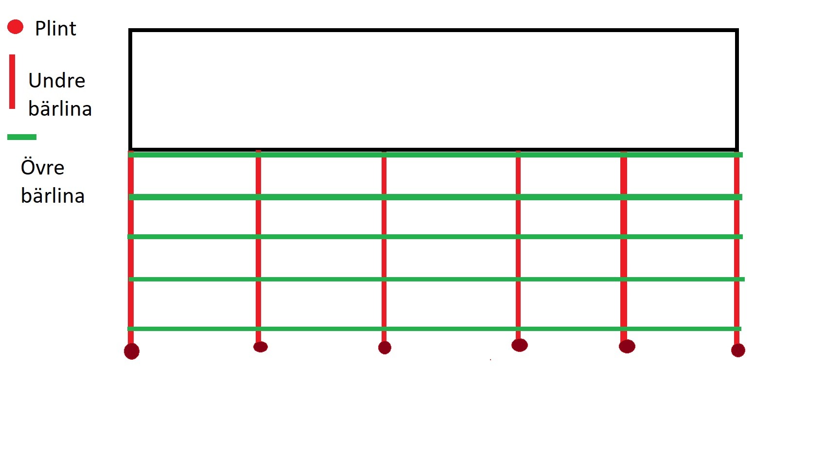

Hur högt upp i luften ska du med trädäcket?
En tanke är ju alltid att ha ändträt mot fasaden, då kan ju köra med 360cm trall. Då kan du dessutom ha de undre bärlinorna med större CC = mindre plintar och sedan lägga ett lager bärlina ovanpå det.
Angående staket så hade jag kört på cc 120cm. En stolpe per varannan bärlina är nog det estetiskt snyggaste och blir stabilt så det räcker!
Alltså något sånthär
Höjden hamnar på 70 cm..J Jarlsgård skrev:Hur högt upp i luften ska du med trädäcket?
Så kör man med undre bärlina på cc100 så blir det 10 plintar.
Sedan kör du övre bärlinan på cc60, förslagsvis 45x120. Så om du då sätter stöttor cc180 ner på plattor så kommer det nog inte kunna bli mycket stabilare!
