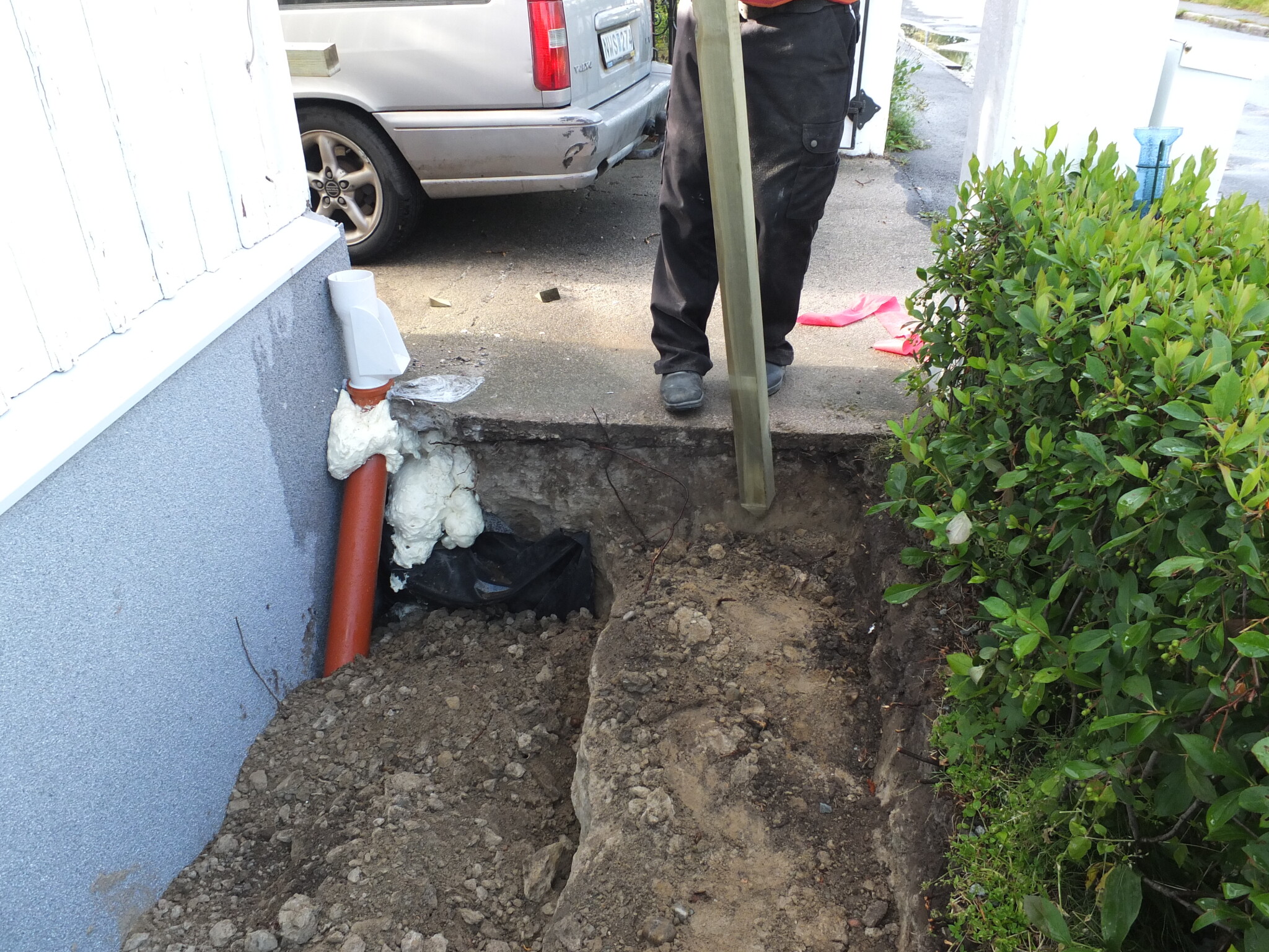

Beroende av läge och material i marken kan installationen vara helt Ok gällande markduken.
Ett exempel är vårt eget hus, där det fanns vissa fuktskador på källarväggarna, speciellt i hörnen.
Vid uppgrävning visade det sig att det var torrt nere vid dräneringen och det låg tegelrör. Däremot var de gamla betongrören som tog hand om takvattnet helt igensatta och det var de som läkte ut vatten.
Huset byggt -60 och efter Pordrän på vägarna och ny dränering men framför allt nya PVC-rör till dagvattnet så är källaren helt fuktfri. Och nu är det 30 år sedan arbetet gjordes.
Så se varje hus utifrån dess förutsättning och inte enbart huset i sig utan även vart ligger det, vilket markmaterial, etc, och utifrån det görs även en bedömning för risk med fukt. Två identiskt byggda hus kan vara helt olika gällande källare beroende av markförhållanden och plats. Så det går inte generellt att bara säga "källaren ska inte användas"

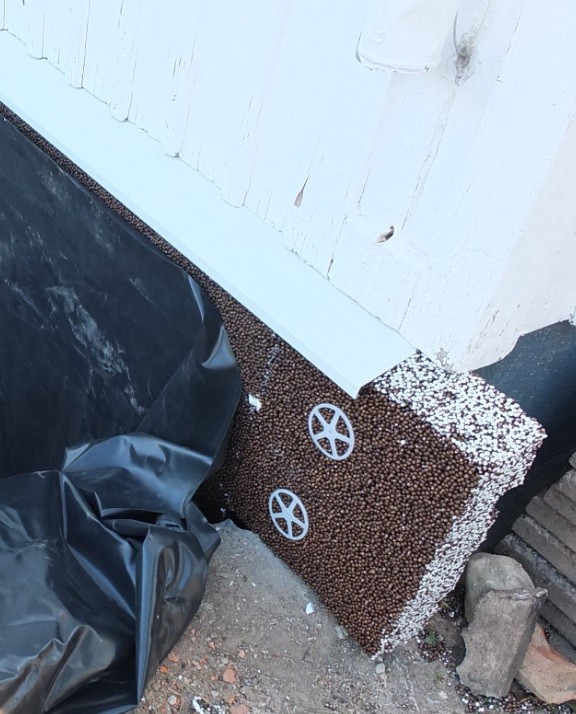

Sen ser det inte ut som att dom skrapat bort den gamla asfalten innan dom monterat isodränen, även det är tillverkarens rekommendation.
Och jag hade även snyggat till sulan innan man återfyller, Så det ser ut som att det tagits lite genvägar.
Frågan är om tillverkarens instruktioner ändrats sedan 2008 vad gäller asfalt och inklädnad av sula?K Keld skrev:

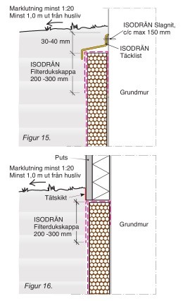

Det verkar finnas flera fel vid användandet av pordränen (eller vad det nu är).
1) Eftersom det i isoleringen kondenserar vatten som sakta rinner nedåt i isoleringen, så skall det i underkanten av isoleringen finnas en isolering i form av gummiduk eller dylikt så att vattnet inte rinner på sulan.
2) Isoleringen skall läggas på hela sidan av grunden, även på plattans utsida.
3) Som någon redan nämnt skall markduk vara placerad under dräneringsrör och makadam så att lera och fin sand inte vandrar upp och in i makadam och slang.
4) Gammal asfalt på väggen skall avlägsnas eller i alla fall "skadas" så att vattenånga inifrån huset kan vandra ut och kondensera i isoleringen. Det är denna ångvandring som torkar upp väggar/källare.
5) Jag rekommenderar att man låter isoleringen gå ända upp till underkant av träet på huset, där man placerar en dropplist.
Därigenom blir HELA grunden isolerad samtidigt som man slipper några skarvar under mark.
Enligt fabrikanterna skall man under mark placera en täcklist ovanför isoleringen som hindrar vatten att rinna in bakom isoleringen. Denna försegling verkar i praktiken inte fungera till 100%.

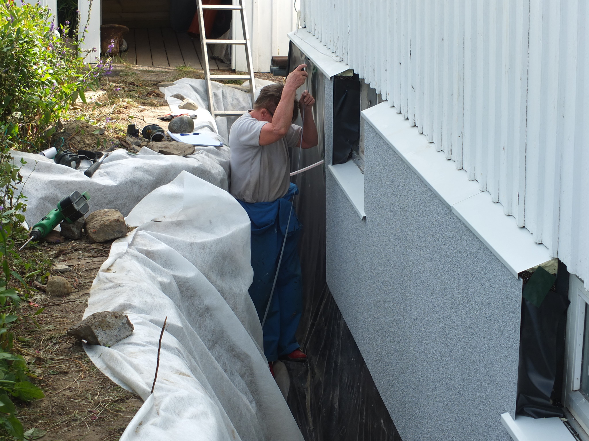

Så här har jag gjort runt hela mitt hus.
Anledningen att jag lagt gummiduk på isodränen är att jag jag lagt matjord och gjort en plantering direkt mot huset.
Nästan färdig källarvägg:

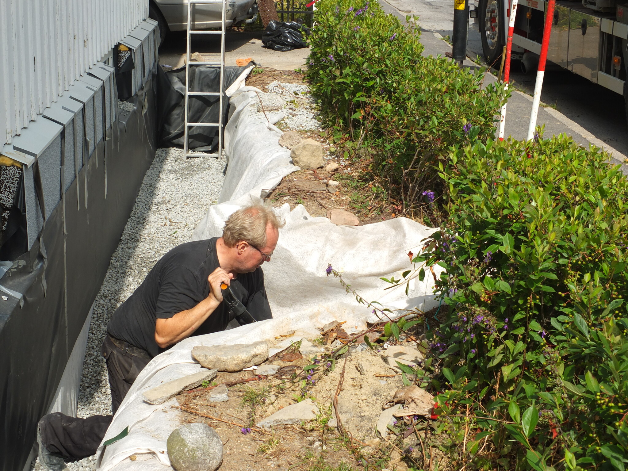

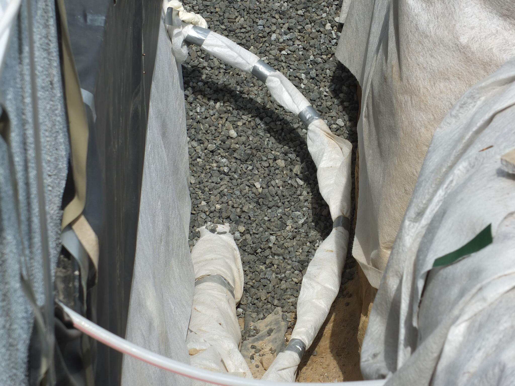

Räknat från källarväggen som tidigare var asfaltsbelagd:K Kris1 skrev:
1) Bortskrapad asfalt (finns rester kvar.
2) Isodrän eller pordrän 100 mm
3) Gummiduk (för vatten/fisk dammar), för vattentätning för att kunna ha plantering mot huset. Delvis dubbel. De översta för rabatt, den undre för att jord/vatten skall hållas borta från iso/por-drän.
4) Steniskiva, mekaniskt skydd för övre gummiduken och för syns skull.
Återfyllning
Underst dräneringsslang och återfyllning i botten med stenkross c:a 1-1,5 meter
Sedan gummiduk
Sista 3-5 dm matjord.
Det hela kanske lite överarbetat, men jag vill att det skall hålla i 100 år !!!!
Försöker bara att använda garanterat hållbara material, rostfritt ej galvat, PVC eller PP ej akrylat.
