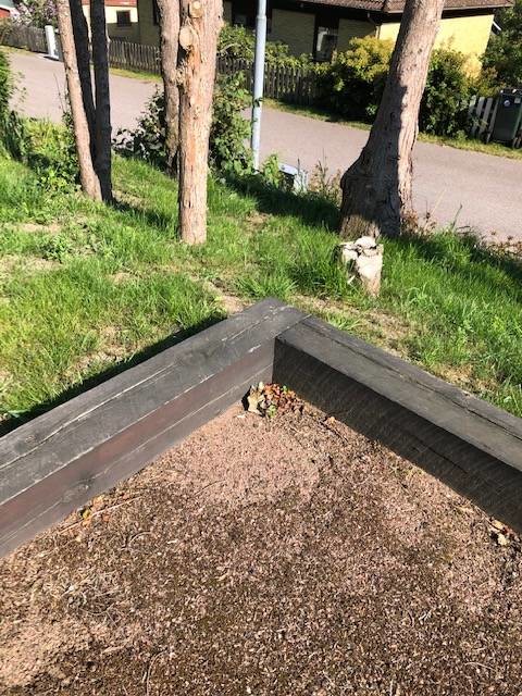

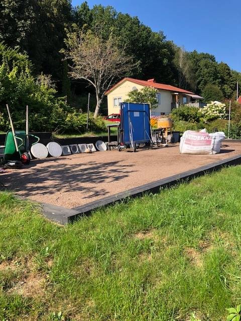

Hej, dags att bygga en stor Pergola för mina betongkurser sommartid. Basen är 2 skruvlimmade 45x145 till både stolpar och bärare [tryckimpregnerat). Inget fast tak, men segeltak vid behov. Tanken är att fästa stolpens nederdel i befintlig sliperskant. I bakkant är sliperskanten 50 cm hög och ger två bra fästpunkter för stolparna och skapar viss stabilitet i sidled.

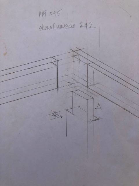

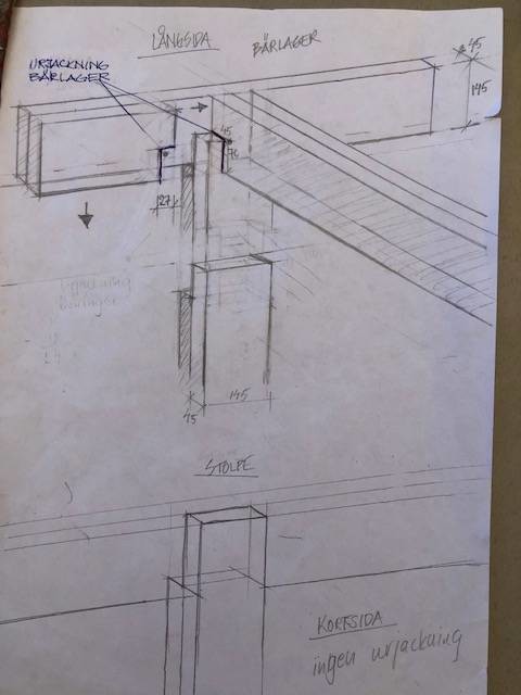

Tänkte göra urtag för att slippa metallfästen. Tror ni mina detaljskisser funkar?
Med tanke på vad jag läst i tidigare inlägg borde dimensionerna funka...
1. Är det nödvändigt med 1-2 mellanstolpar på båda kortsidorna.
2. Förslag på hur pergolan ska bli vridstyv.
3. Hur skydda ändvirket på stolparna nedtill?
4. Spelar det någon roll vilka skruv jag använder, eller räcker det med att de är rejält långa.
5: Hur fästa bäst mot slipers?
Tacksam för råd, Cattis Förberedande byggplats för pergola med sliperskant, byggmaterial och verktyg i en trädgård.
