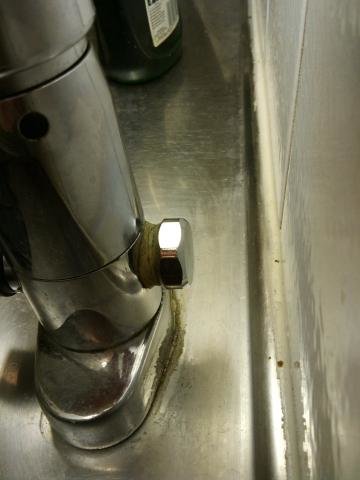

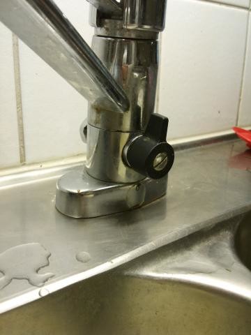

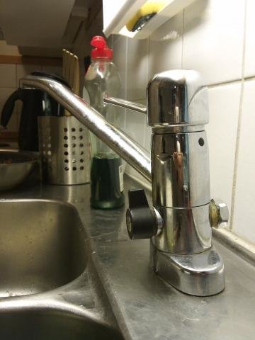

Det ser ut som att jag har diskmaskinsavstängning på min köksblandare men jag kan inte rubba den. Lite för stark som jag är vågar jag inte ta i mer, utan frågar er istället om det verkligen är en diskmaskinsavstängning som sitter där. Titta gärna på kortet jag bifogat.

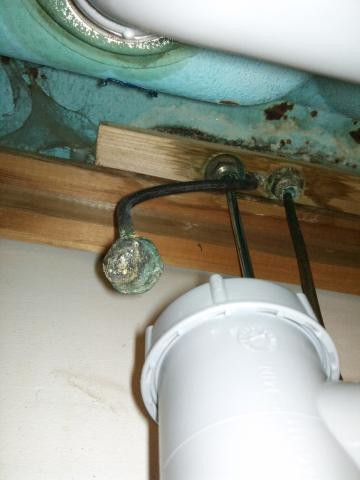

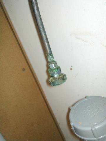

Tanken är då att den avstängningen styr vattnet till det smala rör som går ifrån köksblandaren ner under diskbänken, som jag också tagit kort på. Den slutar med någon märklig slags koppling, som ser ut att vara både igenpluggad och mögelskadad.

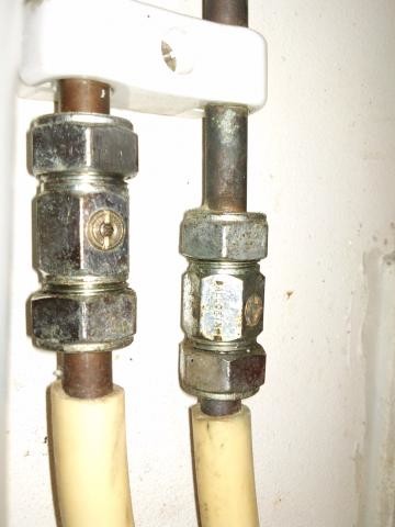

Om jag skulle öppna denna koppling för att koppla in diskmaskinen där, undrar jag också om jag behöver stänga av vattnet för det ingreppet. Därför skickar jag med en bild på ett par skruvar som ser ut att kunna vara till för att strypa vattenflödet till köksblandaren.

- Det rör jag bifogat bild på, som går från köksblandaren ner under diskbänken och avslutas med en möglig, igenproppad koppling, är det till den jag kopplar diskmaskinen?
- Är det vattenavstängningen som syns i form av de två skruvarna på de gula vattenledningarna?

Den svarta plastkranen är diskmaskinsavstängningen.
Om du skruvar bort plastkranen kan du flytta en metallbricka mellan varm och kallvatten.
Dessutom, tror jag, har du anslutning till diskmaskinen på baksidan av kranen ovanför diskbänken, utmärkt för bänkdisk.
Men om du inte kan rubba plastkranen, är det nog bara att felanmäla...

Du kan stänga av vattenet till köksblandaren på kulventilerna med de "två skruvarna"
Jag tror att du kan välja att ansluta diskmaskinen antingen under eller över diskbänken. Att kopplingen har ärgat tyder på att det har läckt vatten.

Borde gå få dit en kort böj bakom blandaren, ser ju ut som flera/många centimeter.
