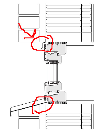

Jag ska genomföra fönsterbyte på min 50-talshus. Det är tegelfasad med innerväggar av lättbetong.

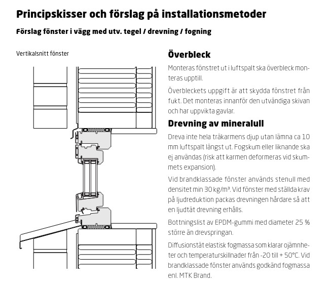

Enligt manualen för de nya fönstren jag köpt (Nordan ntech) så ska de monteras i innerväggen.
Ritning med vertikalt snitt av fönsterinstallation visar drevning med mineralull och överblick på monteringsmetoder för tegelfasad med utvändig drevning.

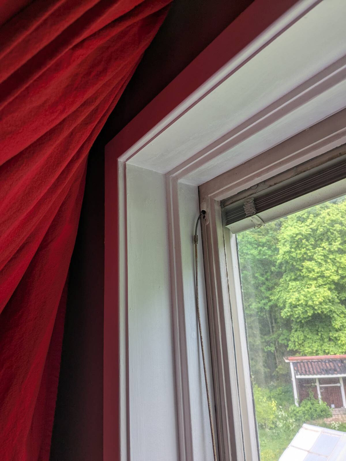

De fönster som sitter idag sitter mitt över både innervägg och yttervägg. Jag vet inte hur det ser ut i glipan mellan väggarna (markerat med ? i min bild).
Själva fönstret sitter fast med någon slags bruk (eftersom det inte fanns silikon på den tiden har jag förstått det som).
Det verkar vara spikat i innerväggen eller möjligen i eventuellt i en regel om det kan vara en sån mellan väggarna.

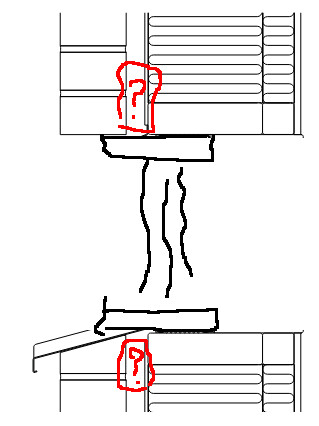

Skiss av fönsterinstallation i 50-talshus med markerad osäker glipa mellan tegelvägg och innervägg av lättbetong. Frågetecken indikerar okänd utfyllnad.

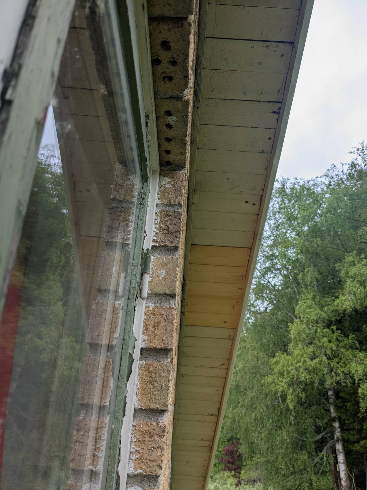

Närbild av äldre fönster i tegelfasad med glipa mellan tegel och innervägg, samt takutsprång av trä, omgiven av grönskande träd.
Närbild av ett äldre fönster, delvis täckt av en röd gardin, med utsikt över gröna träd och en liten byggnad utanför.
Hur ska jag placera det nya fönstret, enligt manualen eller som det nuvarande fönstret sitter?
Hur är det mest troligt att fönstret är fäst? I betong eller kan det finnas en träregel mellan väggarna?
Ska jag i så fall använda regeln för att fästa det nya fönstret?
Om jag ska sätta nya fönstret enligt manualen, vad gör jag med glipan som blir mellan väggarna över fönstret?
Rent intuitivt känns det orimligt att lämna det öppet in mellan väggarna.
Kan jag borra och fästa stödklossar i tegelstenarna för att fönstret inte ska fall ut eller kommer de att spricka?
Något annat viktigt som jag bör tänka på?

Fönstret skall sitt i den isolerande väggdelen annars bli karmen iskall om den sitter över luftspalt väggdelen.
Förr i tiden så hade man en större dagöppning och monterade först en träram runt hela öppningen vilket du troligen har och i den var det mer fritt att placera fönstret längre ut för att få djupare fönster bräda.

Om man gör en ram som täcker luftspalten så kan man dreva mellan ramen och fönsterkarmen. Det är troligen gjort så tidigare.
Mät dagmåtten dom är alltid jämna dm och fönstrets ytter mått är -20-25 mm vilket ger 10-13 mm springa för plats till drev runt om.
Kolla på expanderande drev! Suveränt.

Men i fallet då jag sätter fönstret i innerväggen så kommer ju spalten ligga exponerad utomhus så att säga.
Tar en bild för att förtydliga.
Längst ned i bild så ser det ut som att fönsterblecket täcker över spalten. Men i överdel så är spalten helt öppen. Inte särskilt estetiskt, och kanske inte så hållbart (jag vet inte).
Vad har jag för alternativ för att täcka över spalten på utsidan av fönstret?

ja då kan ev vatten som rinner på baksidan av teglen komma ut
Intressant. Så den konstruktion som är idag från 50-talet stänger in vatten. Det låter ju inte bra.
Jag antar, att med denna logik så bör jag förvänta mig att trät under fönstret i spalten är i relativt dåligt skick.
Och vidare att jag bör riva eventuellt trä som är i spalten och sedan lämna det helt öppet?
Nej.
Det kommer inget vatten ovanifrån eftersom det är tak där. (Åtminstone ser det så ut på en av bilderna.)
Oavsett, så ska man aldrig ändra på en konstruktion som har fungerat >50 år. Den konstruktionen på sin plats med de förutsättningar som är har visat att den fungerar där.
Du får avvakta tills du har plockat ut det gamla fönstret. Då först ser du om allt är ok eller inte. Är det ok så monteras fönstret på sin plats där det gamla fönstret satt. Om allt inte är ok så får man fundera utifrån vad som ev inte har fungerat.

Om det är en öppen luftspalt mellan fasadteglet och lättbetongen i innerväggen/stommen så bör välsittande plåtar som täpper till så gott det går duga. Om det gamla fönstret suttit och täppt till så bör plåtarna göra samma jobb. Iom att fasaden är luftad så är det rimligtvis inte superkritiskt men bra med minimerad luftväxling.
Om inga tecken finns på fuktproblem i ovankant på de gamla fönstren så är inte inträngande fukt (slagregn) genom fasaden ngt problem. Om det däremot skulle vara tecken på att lite för mkt vatten kommit den vägen (=rötskadad karm på ovansidan) så kan det vara lämpligt med plåtar som leder sådant vatten utåt. Hur man gör det snyggt vet jag inte dock. Det är nog ett jobb för en duktig plåtslagare.
