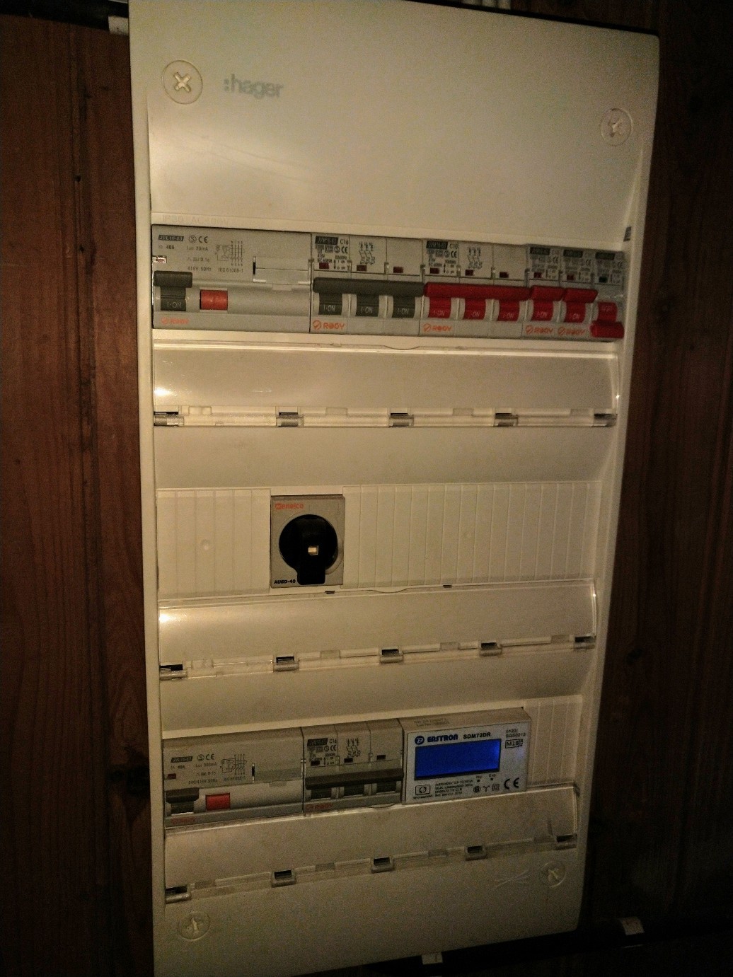

1. På 99 av 100 centraler jaggooglat sitter huvudbrytaren uppe till vänster. Min central kommer ha två rader med var sin jordfelsbrytare (en typ B för billaddning och en typ A för resten). Kabeln till skåpet kommer dock upp nere till höger i centralen, vilket gör att den smidigaste platsen för huvudbrytaren då är nere till höger. Det mest ologiska stället. Att sätta den till höger känns ö.h.t. bara fel, men är det godkänt/ok/vedertaget? Alt 2 är att ha huvudbrytaren på den undre raden men till vänster och sen brygga till den ovanför. Alternativ 3 är att ha den uppe till vänster och det är så jag satt den nu. Dock är inkommande kabel i dimensioner av "direkt från Barsebäck" samt något kort (elcentraen var vid nedgrävning tänkt att ha placerad på annat ställe där den åtminstne kom in underifrån men till vänster) vilket gör att det går 4 feta kablar bakom allt, diagonalt nere från höger hörg till vänster hörn. Att dessa kan bli knöliga att komma runt med andra kablar sen är (för mig) ett faktum. Således, finns det rekommendationer eller andra synpunkter här i forumet avseende huvudbrytarens placering? Nere till vänster skulle troligen ge lite fördelar. Om man sätter den nere till vänster känns det också mest logiskt att mata brytaren underifrån, för att sedan gå vidare till skenan (jordefelsbrytaren) ovanför och sedan bli kortare anslutning till jordfelsbrytaren till höger på samma rad då man slipper dra kabeln underifrån, bakom jordfelsbrytaren och upp. Men kanske är det av någon anledning en jättedålig idé att "mata" brytaren underifrån?

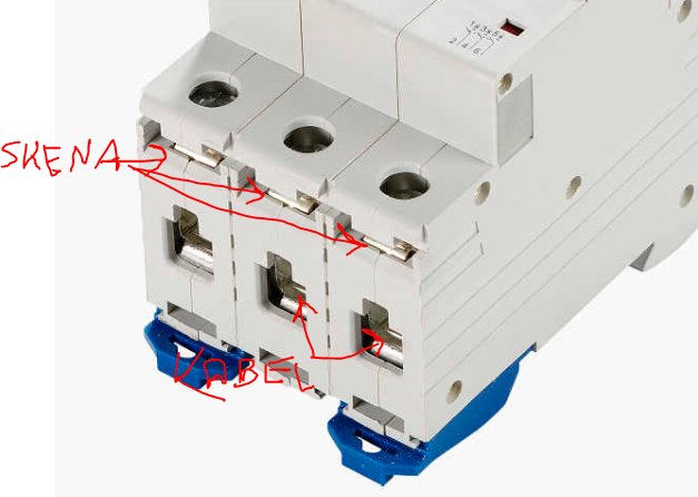

2. Fasskenan är i sig en mycket logisk pryl. Har nån meter liggandes som jag fått av en vän. Att ha en normcentral med fasskena skulle innebära att man kan lägga skenan direkt på jordfelsbrytaren, men den kommer ju då vara i vägen för anslutning till den undre raden. Enligt bilden nedan (länkad från artikeln ovan) har man anslutit fasskenan med kabel - men hur?! Skenan har vad jag kan se inga anslutningsmöjligheter för kabel, åtminstone inte den jag har liggandes. Det är 3 "plåtar" i en plastkanal utan något att sätta kabel i.
Hur har man enligt bilden från Kjell gjort anslutningen här? Tänker då på de ringar med texten "matning av trefasskena från jordfelsbrytare".
I mitt fall är det inga konstigheter då kabel kommer gå från huvudbrytare till jordfelsbrytare nedan (om det är OK att lägga skenan direkt från jordfelsbrytaren vill säga). Så, är det OK med skena från jordfelsbrytaren? Och avsett, hur fasen har man lyckats ansluta skenan med kabel enligt bilden nedan? Har bildgooglat fasskenor utan att hitta en enda med kabelanslutning

Det finns inga krav vad jag vet på placering av huvudbrytaren så den kan placeras i valfritt hörn, även om normal praxis är från vänster/uppe. Om centralen dessutom bara ha en enda huvudbrytare så finns ingen risk för missförstånd.
Å andra sidan ska det inte vara några problem att avmantla kabeln och gå runt med den inne i centralen upp till vänster hörn. Så grov kan den inte vara. Men säger du att den inte räcker längdmässigt så går det ju inte.
Dvärgar och JFBer har två anslutningar, en för skena och en hissklämma för kabel. Så både skena och kabel kan samsas utan problem på samma dvärg. Samma skruv drar fast både skena och kabel.

Kan du inte flytta ner centralen så att kabeln räcker bekvämt? Det är väldigt ologiskt att ha HB nere till höger men något faktiskt förbud finns nog inte. I värsta fall kan ju inkommande också skarvas med korrekta presshylsor men det bör ses som ett sistahandsval (förutom att ha HB nere till höger då). Du får ju "feta kablar" som går bakom eller runt allt ändå eftersom du måste koppla från HB till JFB.

Tack för svar. Naturligtvis är kablarna i bilden ansutna i brytarna och jag insåg det kort efter postning.
Den andra frågan då; att mata brytaren underifrån om den är placerad till vänster på undre raden. Är det ok? Det blir enklare att brygga till de båda JFB då tänker jag?
Jo, kablarna är avmantlade men lite för korta vilket gör att de går ganska snävt (rakt på) till övre vänster sida. Alternativet är att sänka centralen men att ha den i typ maghöjd direkt innanför en dörr känns både fult och opraktiskt.
Den JFBn kanske inte har fästen för skena?L LimpTheGimp skrev:
Som sagt, det går att skarva med korrekta presshylsor, överväg det alternativet.

Det är abslut ett vettigt alternativ, även om det känns lite tråkigt. Då kör jag nästan hellre på att ha brytaren nere till vänster. Sätter jag elbilsladdningen på samma rad som HVB så tar HVB + JFB + 3-fas-säkring nästan upp en hel rad vilket gör att det ändå blir någon form av logik i installationen. Även om jag håller med om att det absolut mest tillfredsställande är att ha brytaren uppe till vänster.tommib skrev:

Bilden visar ingen sådan anledning. De kanske bara ville visa att man kan. Man få dock se upp med JFBer som har nollan till höger. Det finns fasskenor med en lucka just där, så även det går att lösa.L LimpTheGimp skrev:
Det är väl inte förbjudet, även om praxis är att mata elapparater från ovansidan. Man bryter ju dock mot det vid matning av dvärgar via fasskena...L LimpTheGimp skrev:
Jordledningen måste ju räcka fram till jordskenan.
