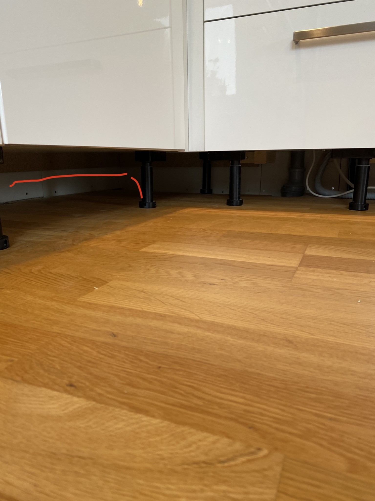

Kan man dra flexslang med fk bakom kökssockeln och klamra på den 10cm biten vägg som finns där under. Är detta godkänt? Behöver en ny 5 ledare för min häll som idag matas av utanpåliggande ekk kabel via källaren.
då källaren renoveras vill jag få en dold installation.
frågan är alltså flexslang från elcentralen i källaren upp till spisen i flexslang och sista biten under de undre köksskåpen kopplat till ett utanpåliggande spisuttag. Bifogar bild där rött sträck är flexrör.
mvh Andreas Kök med synlig sockel under skåpen och markerad röd linje som representerar planerad dragning av flexslang för el.

Dra ett 20mm flexrör som du avslutar under skåpen och dra en EKK 5G2,5 i den från centralen så ser det inte så hempulat ut.
Ok.
Då sparksocklar döljer detta så var det mer av säkerthet. Fk är isolering på sig samt andra skyddet blir då flexslangen.
behöver även en matning till med 3G 1,5 till micro då den idag delar med kylskåpet.
//Andreas
Det går utmärkt att lägga FK/FQ i slang, fäst på väggen under skåpen. Du kan t.om. förlägga den helt öppet på väggen i t.ex. vardagsrummet om du vill. Precis som du skriver så har du dubbel isolering, bas- och felskydd).
